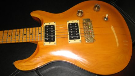

quiero cambiar el color d emi guitarra doh prs.
alguna sugerencia del proceso y qeu color le quedaria mejor???
se puede nada mas cambiar el color d ela tapa??
la idea es darle un tono diferente a la tapa, algun azul, y tambien a la pala dejarla totalmente negre y ponerle el logo de prs , en su caso tambien dejar el resto del cuerpo de una tonalidad mas oscura..
otra cosa seria ponerle fingerboard de ebano pero para ello tendria que rebajar el diapason actual dado que e suna sola pieza junto con el brazo

Pues en dado caso q puedas conceguir ebano y quieres aventarte a hacer un diapason...qdaria de lujo...
yo recomendaria a mi gusto algo mas oscuro...un degradado de verde ficus con negro...
y la gomalaca es la indicada para esto... bien lijado el cuerpo...bein aplicado el tapaporos...y nivelado todo con lija hasta del 800 la goma laca es una maravilla
pero ese es mi gusto..sea cual sea estare pendeiente de tu proceso! fotos compa! saludos

bien ...
me gustaria ver bien como queda la gomalaca....lamentablemente aqui en mexico..o por lo menos en mi ciudad es difisil de conseguir...
tengo entendido que la goma laca es natural ....y si resiste mucho ??? digamos golpesitos qu esiempre se le da a un instrumento por error o deplano quedan marcas??
actualmente tiene dos capas bastante gruesas ...al pareser poliuretano, la primera es transparente totalmente ...y la segunda y ultima es solor ambar.

Aunque por supuesto respeto tu decisión, me parece una guitarra preciosa como para pensar en cambiarle el aspecto :saludo:

¿Darle goma laca a esa guitarra?, ¿para qué, si ya está lacada? Por cierto es muy bonita tal como está.
Con goma laca te quedará igual que está ahora, pero más frágil a los golpes.

la idea es decaparle el barniz antiguo y cambiarla de color

Pues entonces, lijar, sellar y pintura de poliuretano del color que elijas.

Estás chalado, esa guitarra es preciosa!!! no la cambies!!!:oops:

Efectivamente es algo precioso...pero bueno viendolo desde el punto de vista mexicano...
puedes ocupar laca industrial y sobre de ello barniz de nitrocelulosa pero con mucho cuidado
