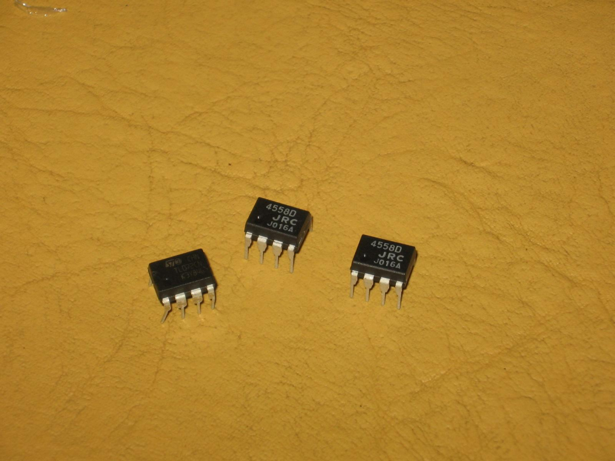

bueno queria mostrar como quedo el mio y para envidia de toooodos ustedes encontre 2 sisi 2 JRC4558D en mi casa de electronica local jaja nuevitos.. fui a buscar en realidad un rc4559 que segun decian suena casi igual que el original... la vendedora lo busco en la compu para ver si habia stock y no tenia me pregunto que era y le dije que era un amplificador operacional entonces trajo una cajita llena de integrados y empieza a buscar el que le pedi asi que yo tambien empece a buscar hasta que vi un JRC en uno y me quede... lei los numero y decian 4558D le dije no busques mas, esto supuestamente no se dejo de fabricar le pregunto y me dice puede ser, la casa es muy vieja hay cosas que van quedando y se acumulan :shock: me llevo estos dos que te quedan... me salieron 0,80 U$S cada uno :D aca les dejo unas fotitos por si no me creen jaja le puse uno a mi ts y otro lo tengo ahi sin saber que hacer jaja pòr ahi me armo otra con una caja mas grande y con un cableado mas prolijo y le tendria que buscar un boton... ademas en este ensamble me mande un par de mocos como por ejemplo imprimir el circuito al revez pero nada que no se pueda solucionar.. por sierto... suena genialeb688d383ee2f2ea78e655bd50e09-526136.jpge1b3293bba9bcd7c395383dc3e29f-526136.jpg2ab885e2368e09e97bb1ed3c36ec5-526136.jpg
ahora de como me quedo el pedal
9b360b4e679be2f7ad59f4ee95747-526136.jpg355d5d69fab34ae08cacc3549b441-526136.jpg48bbd3b27bd6618bbadcf03a4e1b1-526136.jpg80f4878407b267e39c3addea25af8-526136.jpg2f065cc4d6f542b5113da55b585da-526136.jpg9aac842374ec99521b4c440373058-526136.jpgb098472da91bd55352ca5347daa67-526136.jpg1f4ee723e9d7579c2835e431c2d04-526136.jpg
y para bajarme de un ondazo la emocion mirando fotos me di cuenta que los jrc originales tienen debajo 4 numeros en cambio este tiene una letra 3 numeros y otra letra por lo que me tiro a pensar que es una reedicion y en realidad son los njm4558 :s alguien sabe distinguirlos a ciencia ciertas

te quedo genial,yo le puse tambien el mismo integrado y no suena nada mal.
