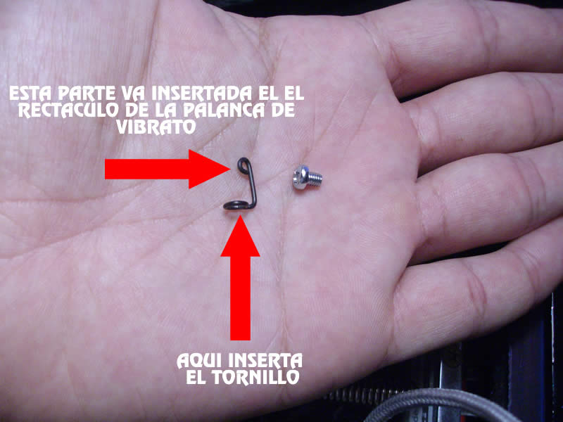

Si aún así después de cambiar las arandelas te va mal, que ya sería raro, deberías conseguir las piezas que ha puesto JMFernandez en una de las fotos.

todos los puentes llevan alguna forma de sujetar la palanca,un tornillo que aprieta,una tuerca,tornillitos hallen escondidos etc,yo conozco bien ese puente de los aritos blancos por que yo tengo uno igual y me pasaba lo mismo y eran los aritos blancos que estaban gastados,a simple vista se veian bien,pero en realidad estaban desgastados y por mucho que apretase el tornillo de arriba no se sujetaban,los cambie y problema resuelto
Iñigo escribió:
Lo de la cinta aislante es para las palancas que no llevan ni aros de de plástico blanco ni rebaje...
¿Tienes alguna solución mejor tonygt?
si tu puente es el edge proIII si tengo la solucion y es bien sencilla:
son dos tornillos de hallen,pero estan muy escondidos debajo de la palanca,el primero se puede atornillar echando el puente hacia delante,el segundo si no desmontas el puente no lo vas a ver :-)
espero que te sirva esto de ayuda socio :brindis:
