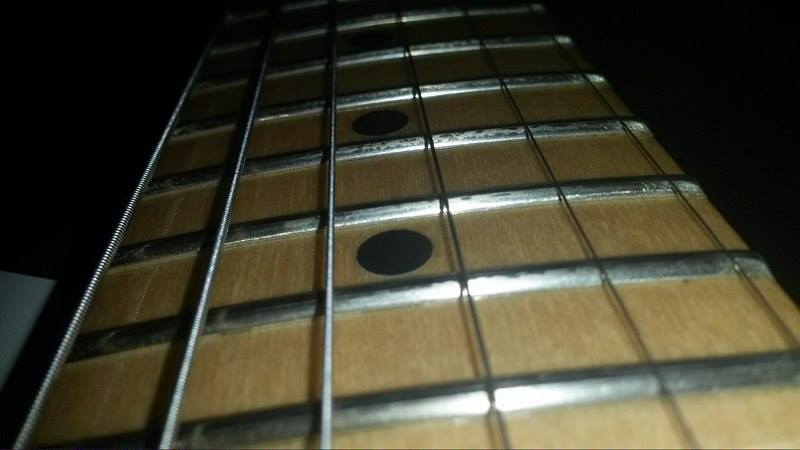

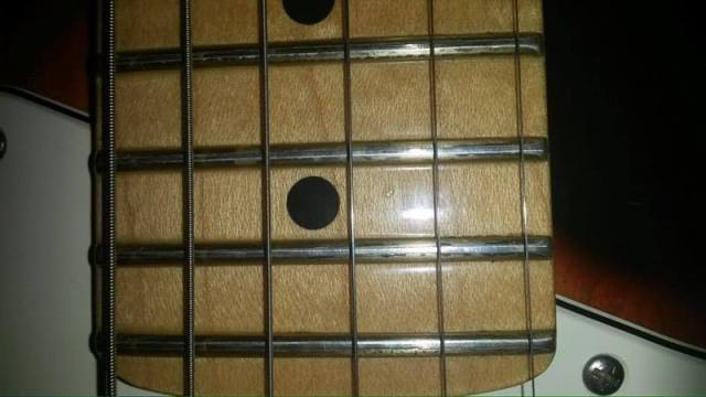

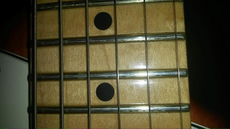

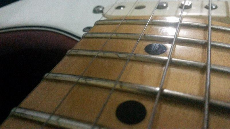

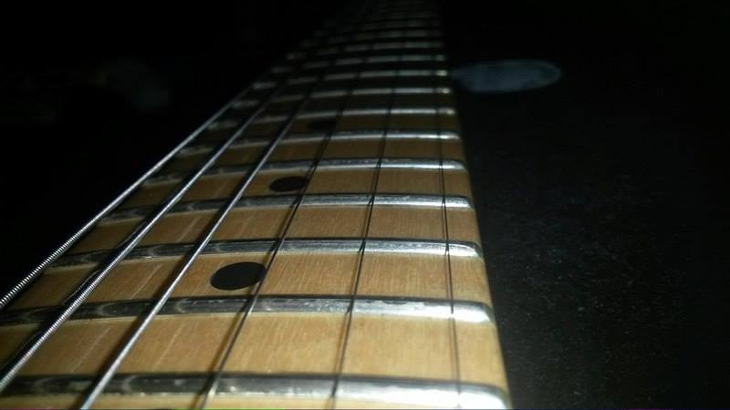

Hola, soy el propietario de una Fender American Standard Strat y me he dado cuenta que los trastes superiores presentan un tipo de desgaste o manchas, o como si se estuvieran descascarando, lo curioso que esto no afecta para nada a la hora de tocar.. simplemente no me gusta que los trastes luzcan así en una guitarra de esta calidad, alguien me podría decir que les pasa? necesitan reemplazo? o se arreglaran con una pulida profesional? la guitarra es del 2013, es raro que para tener 3 años luzcan así, de hecho solo es posible ver esos detalles de cerca, ademas que el flash ayudo bastante.. Perdón por la calidad de las fotos pero es lo que esta a la mano. gracias
El que mas me preocupa es este, creo que no hay necesidad de señalar

No tiene importancia. Es barniz o laca de cuando barnizaron el diapasón y no tuvieron el detalle de cubrir los trastes,que se descascarilla o desprende de los trastes.
Protege el diapasón con cinta de carrocero y mediante un estropajo de aluminio limpia los trastes para terminar de eliminar ese barniz.
Devolverás el lustro a los trastes.
Con esta operación se realiza lo que se conoce como "bruñido". No se trata de un pulido, más bien de una limpieza.

Cuidado con el estropajo de metal, que raya.... y luego el acabado no es el deseado si no se pule bien...

Mejor con lana de acero, pero tendrás que cubrir también bien las pastillas porque sus imanes atraerán todas las fibras sueltas de la lana. Está la puedes encontrar en tiendas de bricolaje, procura coger la más fina que tengan. Yo lo que hago cuando tengo que pulirlos es o meter el cuerpo en una bolsa de basura si el mástil es encolado o si tal quitar el mástil directamente como en tu caso. Importante cubrir la madera con cinta carrocero y más en ese diapasón de arce.
