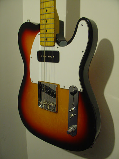

He encontrado el mástil de arce que queria para la Tele!
Es un Musikraft de segunda mano. Gordito, con un perfil en D (creo) un poco mas ancho de lo normal en la selleta (43mm), trastes de acero inox y muuucho mejor que el de squier telecoustic que llevaba. A mi entender podria tener un tacto como los mastiles Les Paul de los 50s (no lo se porque nunca he tocado ninguna).
El mástil es de guitarra zurda. El único inconveniente real es que los inlays del borde del diapason estan abajo y no arriba, por el resto es perfectamente tocable y afinable.
Aun lo estoy acabando de ajustar. Le he puesto una selleta de esas de carbono y los afinadores negros que llevaba en el otro mástil, pero como estan bocabajo funcionan al revés. Los afinadores para zurdos son dificiles de encontrar! y caros!!
Ahi van las fotos de esta mañana (con poca luz):

Se me ha ocurrido poner una al lado de la otra éstas fotos para recopilar la evolución de la construcción de la tele:
[ Imagen no disponible ] [ Imagen no disponible ] [ Imagen no disponible ] [ Imagen no disponible ] [ Imagen no disponible ] [ Imagen no disponible ]
[ Imagen no disponible ] [ Imagen no disponible ] [ Imagen no disponible ] [ Imagen no disponible ] [ Imagen no disponible ] cc591c00dfe738c68e0c918613ff8-1269738.jpg

Se avecinan cambios.
Una tele con p90 mola y suena bién, pero tiene un problema: NO SUENA A TELECASTER
