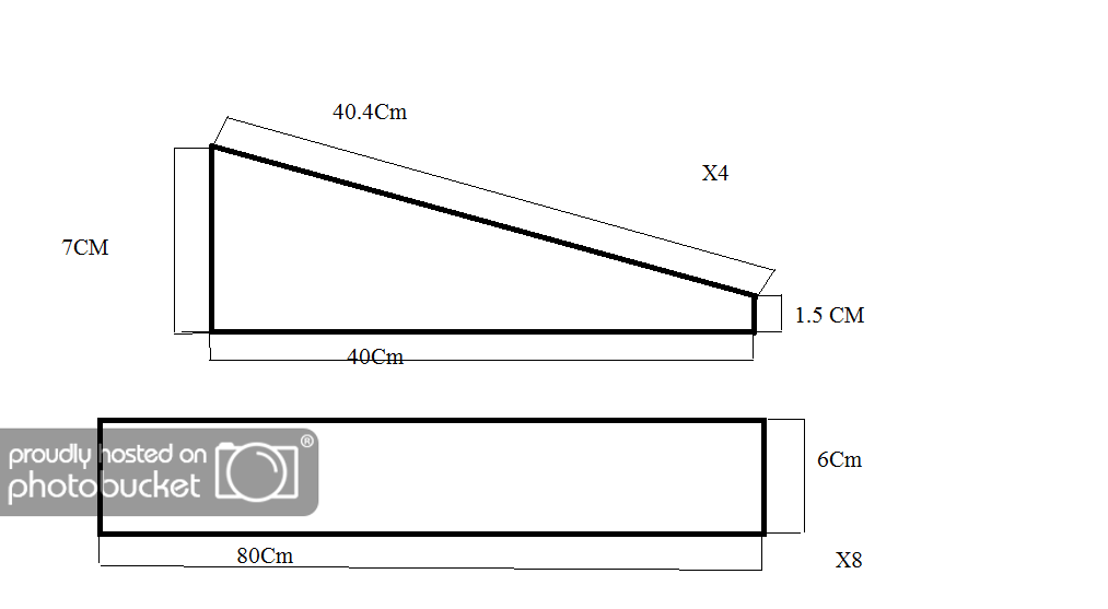

jejejeje va va :) Bueno, antes de continuar os vuelvo a dejar por aquí las fotos de las medidas

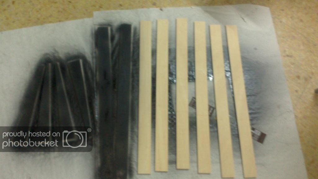

Y de las tablas a medio pìntar:

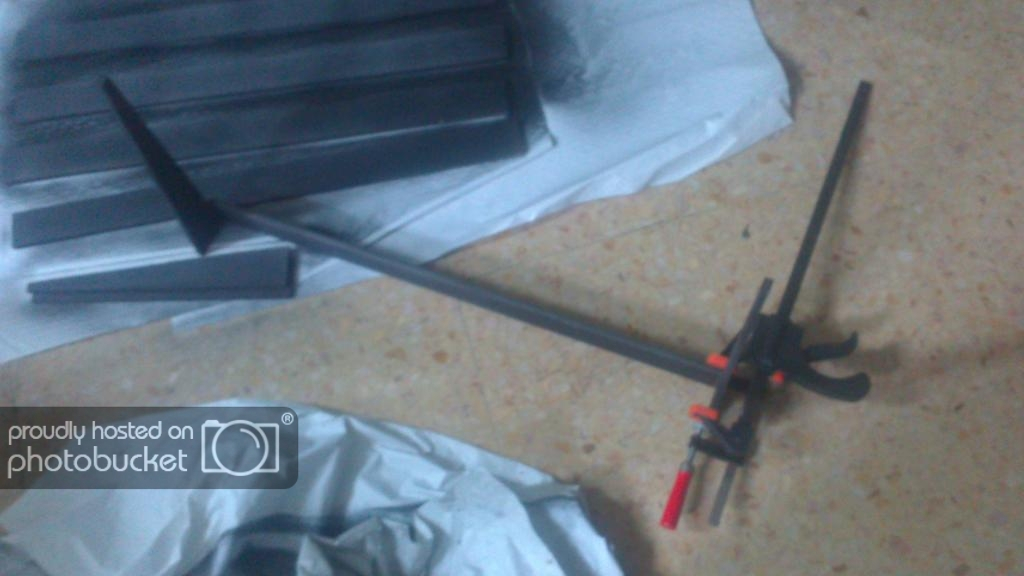

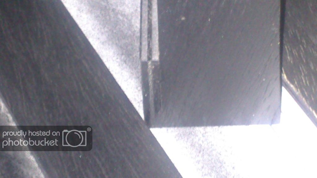

Ahora que ya tenemos todas las piezas pintadas, vamos a empezar las uniones, en mi caso, eh empezado con un refuerzo y una de las escuadras exteriores. Así:
Y la unión deberia de quedar algo así:
Continuamos pegando de igual manera la escuadra del otro lado, de esta manera podremos poner más comodamente los otros dos refuerzos. Así:

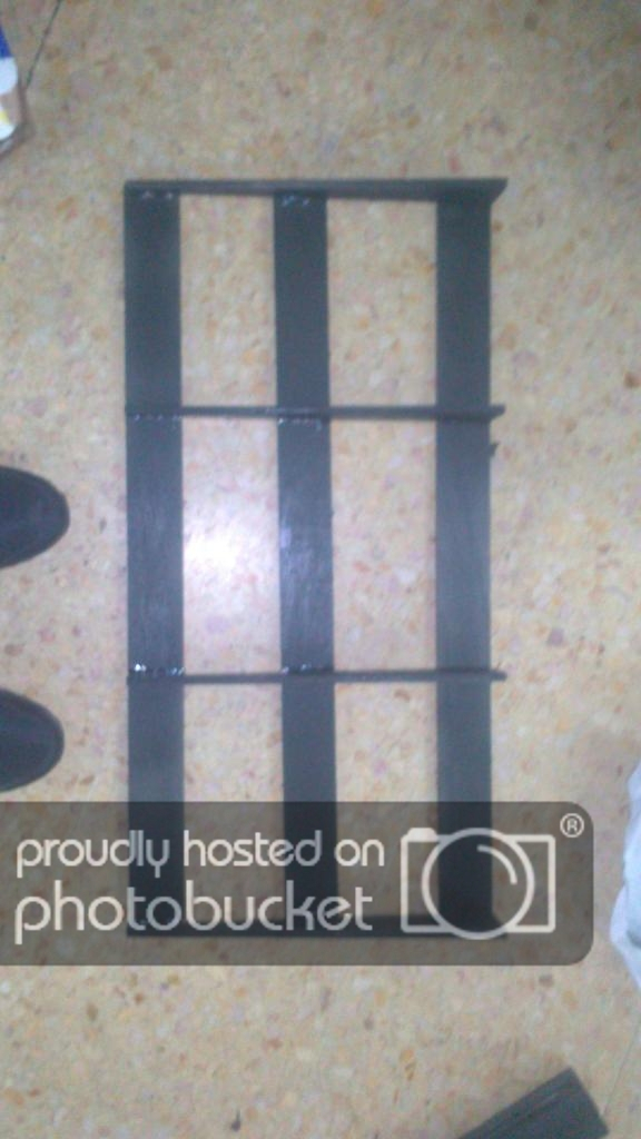

Colocamos las otras dos escuadras, o las que deseemos poner, es importante que queden lo mas centradas posible, para que toda la pedalboard soporte la misma tensión, más o menos así:

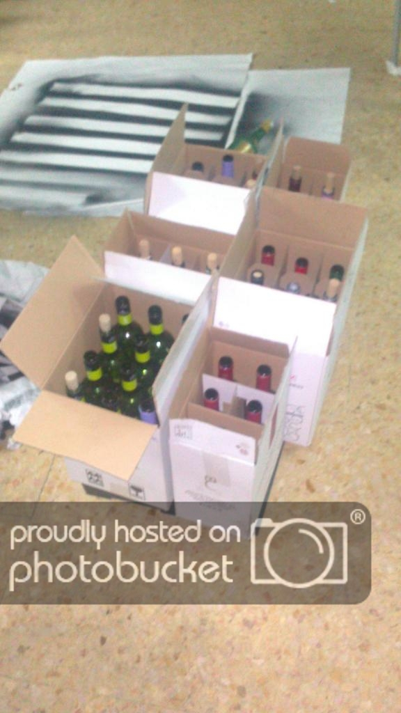

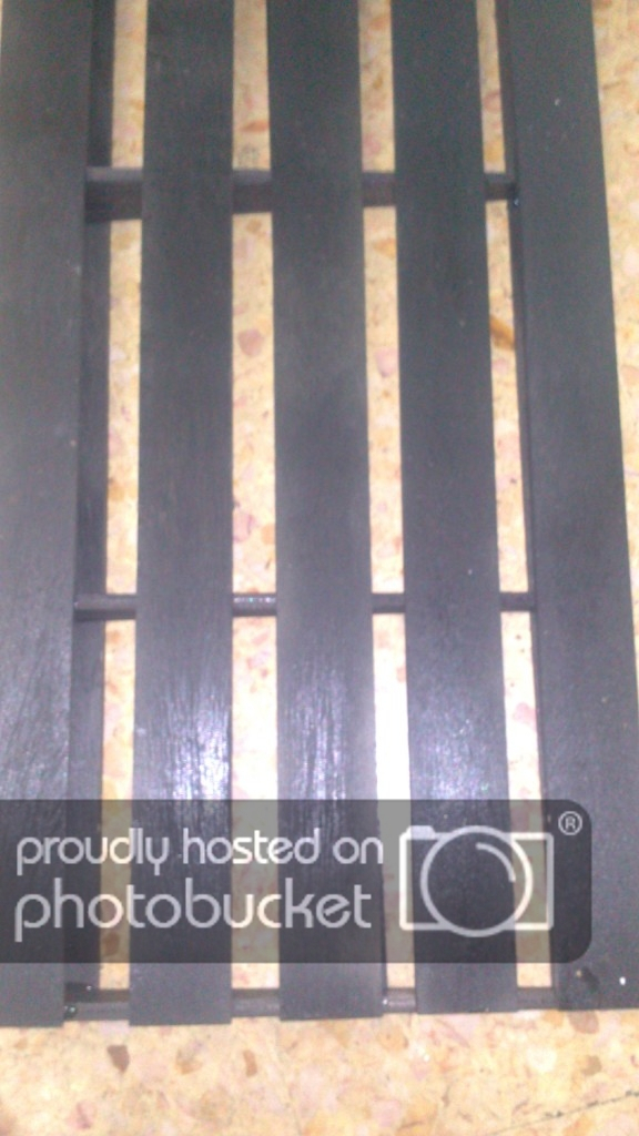

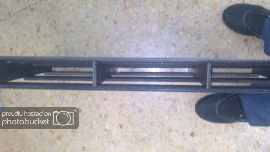

Una vez tenemos unidas estas partes, ya está echo todo lo dificil :) es FUNDAMENTAL que queden estas piezas bien unidas, y firmes, dado que son las que soportarán toda la estructura en pié. ahora vamos a colocar las barras superiores, en mi caso son 5, dejando unos 2 cm de separación entre ellas, para que cualquier conector habitual quepa entre ellas, y es también muy importante, poner bien de peso sobre ellas a la hora de secar, por que? pues muy sencillo, por que ademas de provocar una gran presión para el secado final, te aseguras de que su robusted va por buen camino, y queda algo más o menos así:
Esta tarde iré a quitala el peso y ver el resultado, para empezar a poner tirafondos para afianzar las uniones y asegurarnos de que aun que una tabla se despegue no vamos a tener el susto de que uno de nuestros pedales salga volando :) Y hasta aquí ahora :) trataré de poner mas esta noche :) un saludo!

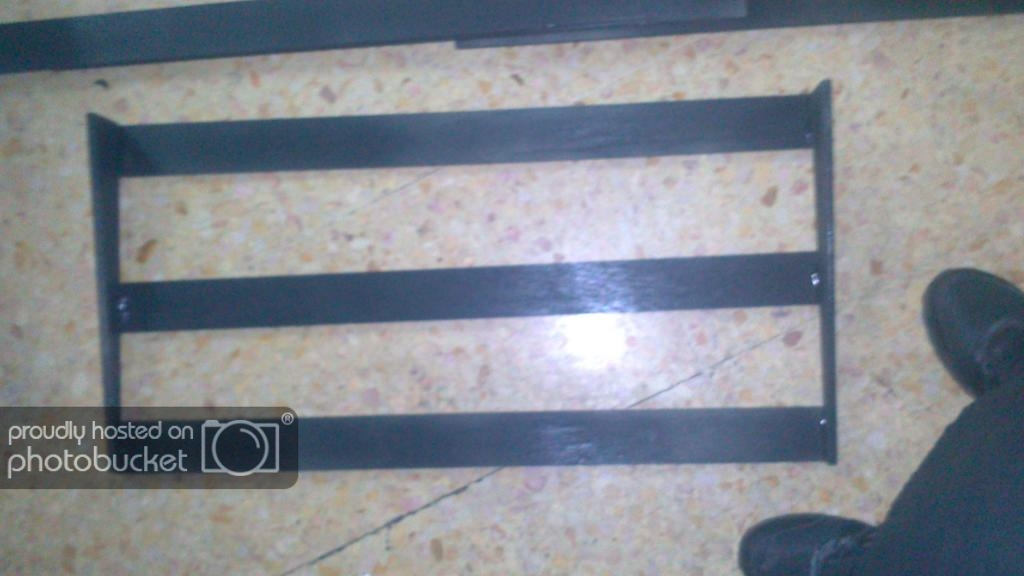

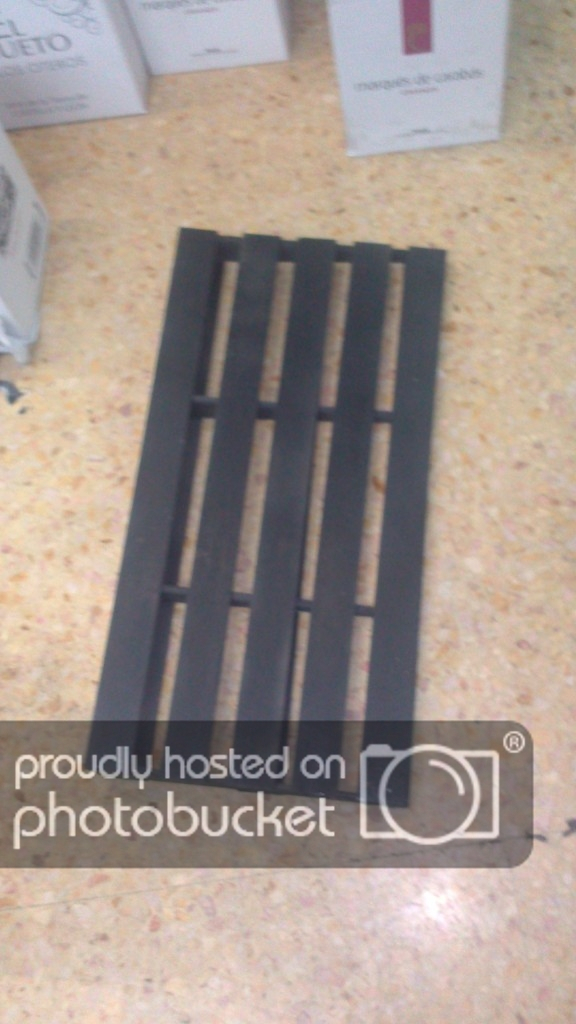

Y aquí el resultado ya pegado :) la verdad, es muy robusta la estructura, las tablas no tanto, se comban un pelín pero vamos nada preocupante, esas tablas en vez de contrachapado de DM puede que fueran mejor opción. y este es el resultado :) que os parece????
ahora para darle todavia más firmeza vamos a ponerle unos tira fondos y unas patas de goma para que no resbale :) en fin vosotros direis :)

El peso será cosa de un kilo o así, es muy muy ligera, y me soporta a mi encima!!!! 100 kilos de machote!
OS dejo por aquí las fotos del bicho terminado :-)
Lo dicho, solo queda poner los tirafondos, las patitas y el velcro :-)
