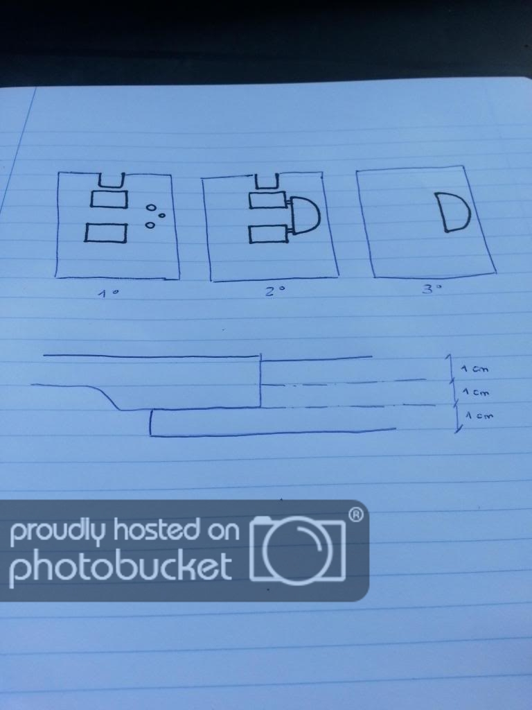

Comentarte Petimetre un par de detalles sobre el tema de la madera.
Los problemas (PARA MI) sobre el tema de coger 2 tablones de pino de 1.8 son meramente mis limitaciones como "carpintero":
- Primero y primordial, la cavidad sobre la que apoya el mástil ha de ser exactamente de 2cm de profundidad. Con lo cual las 2 tablas superiores no hay que trabajarles el fondo (que sería la 3º tabla). Si utilizara las 2 tablas de 1.8 debería de utilizar como bien dices el formón para comerle 0.2cm, pero obligatoriamente RECTO para que apoye bien el mástil. Imposible para mí.
- Segundo, el hueco posterior que aloja la electrónica debería de rebajarlo tambíen, y ese es grande de cojones. Me hubiese quedado como mordiscos de perro y posiblemente traspasado al otro lado de un formonazo.
Aquí dejo un boceto guarro de como están hechas las cavidades para hacerme entender un poco mejor.
Sin embargo, tenéis razón en sospechar que la tabla de 1cm donde apoya el mástil pueda ceder, corto de mí he pensado lo mismo una vez que tenía medio trabajo hecho. Pero bueno, lo que es es lo que es. Hay que tener en cuenta que la presión de las cuerdas es prácticamente horizontal hacia el puente y sumando al backplate de metal previo a los tornillos creo que aguantará la presión de las cuerdas bien. (conciente soy que si se lleva una caía la guitarra ese será el punto de quiebre :P) Confío plenamente en que aguantará bien el chapapote. KARMA!
Repasando los esquemas me he dado cuenta de una cosa. Quizás la proxima vez que se me ocurra repetir una idea loca de estas podría utilizar 2 tablas de contrachapado para la del medio y la de arriba y una tabla de abeto para la de abajo. Quedaría un total de 3.8 de ancho y el mástil apoyado en la de abeto de 1.8 cm CHALLENGE ACCEPTED!

que el mastil solo entrase 1.8 cm de profundidad en el cuerpo tampoco es un drama, solo habrá que subir un poco mas el puente. la primera guitarra que hice la hice con medios muy rupestres, utilicé dos tablas de haya de 2cm de grosor encoladas y para la electrónica hice un hueco pasante al que añadi una tablilla fina incrustada, enmasillé y pinté encima

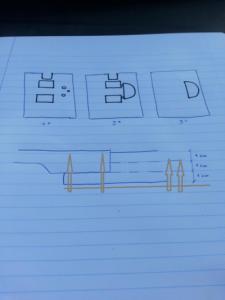

puedes frabricarte una " placa trasera " (backplate) algo mas larga y que fije tambien la madera entre ambas pastillas . Con eso te aseguras que la fuerzas de compresiond elas cuerdas esten mas contrarestradas con las maderas . Es solo una opcion .. te pongo el mismo esquema que pusite tu .

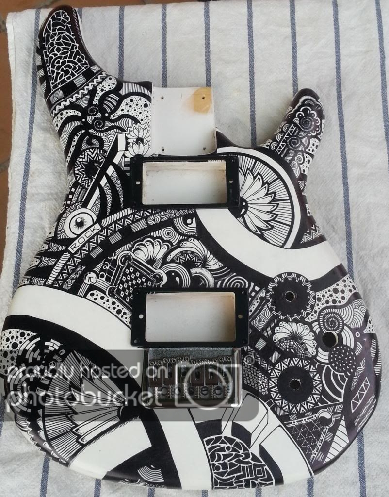

Muy buenas compañeros,
He tenido una semana movidita en el trabajo,,por lo que no he podido hacer mucha cosa. La buena noticia es que mi primo, que iba a venir este fin de semana a lacarme la guitarra viene la semana que viene, lo que me da tiempo a poder acabarla tranquilamente.
También voy un poco lento porque la calidad de los rotuladores son de mala para abajo y tengo que darle varias capas, no voy a decir marcas pero doy una pista: es de una tienda donde después de pagar el dependiente te despide con un "adio glasias!!!"
Quiero agradecer a todos, tanto por vuestras criticas como por vuestro apoyo. En especial a Sinner, por supuesto que me he olvidado del cable de masa al puente. Recuerdo haber leído varios comentarios sobre este tema, pero la verdad he tenido mala suerte que las dos guitarras que he desmontado en mi vida ninguna llevaban dicho cable. Aprovecho a preguntaros si consideráis que es imprescindible, ya que todavía estoy a tiempo de apañarlo.
También agradecer encarecidamente a Pepe Trauma, por la idea del backplate extra largo, no se me habría ocurrido. Ya he conseguido una platina de acero que cortaré a medida. Sobre el tema de la laca y los rotuladores no tengo ni idea, ¿ Quizás una capa de tapa poros transparente ? Supongo que mi primo sabrá mas del tema.
Pues nada, me despido con una fotillo con los avances de ayer,contrastando el puente (que por cierto es de cuerdas trough body) y los marcos de las pastillas, todavía no estoy muy seguro si usar estos negros o los blancos que vienen con las pastillas ¿ Que opináis ?
