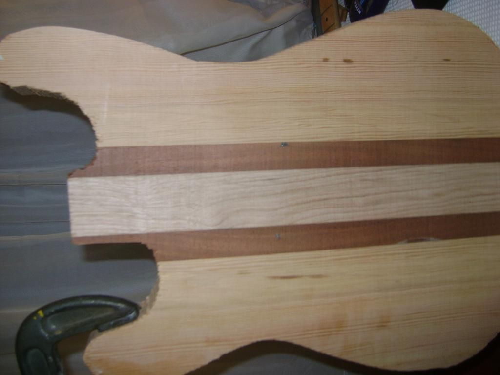

hace tiempo me he hecho el afan de darle cuerpo a mi guitarra que compre para aprender, por que darle cuerpo, bueno pues por que lo tiene todo recortado (era una guitarra de viaje)
y bueno de a poco logre esto

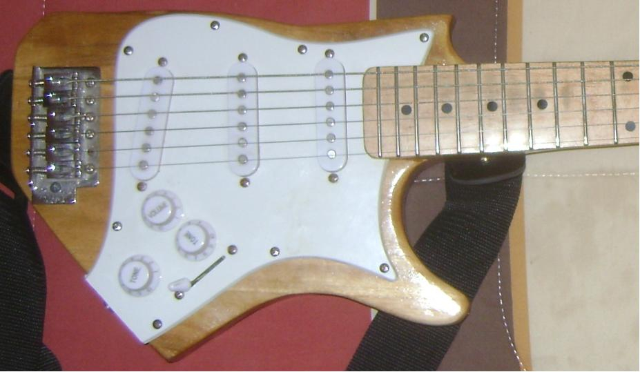

y intentando interpretar lo que salia en un esquema logre esto:
paso que no funciono y quisiera saber la opinión de alguien o algún mero consejo.
esta hecha de 3 potes de 500k (venían de fabrica) uno es de tipo B (volumen) 2 de tipo A un switch que no supe interpretar bien al parecer (por que tiene 3 patitas a los lados y 2 arriba) y un capacitador de .022
agradecería mucho la ayuda gracias por leer

si puedes identifica en cada foto cual pote estas usando para volumen y tono, creo que el problema (no estoy tan seguro, que confirmen los expertos), es que estas enviando la señal de las pastillas desde el selector a un pote de tono en lugar de al pote de volumen, el cable amarillo que está soldado al pote mas lejano en la foto va a la patilla 1 del pote mas cercano a las pastillas (volumen), el otro cable amarillo que esta conectado a la parte de metal de la llave selectora va conectada a tierra o masa, para revisarlo mejor postea una imagen del esquema que seguiste para poder explicarlo mas claramente, no veo en la foto la conexion al jack de salida, mas informacion envias mas ayuda recibes:ok: bien por intentarlo, como dicen en mi pais echando a perder se aprende:risa::brindis:
