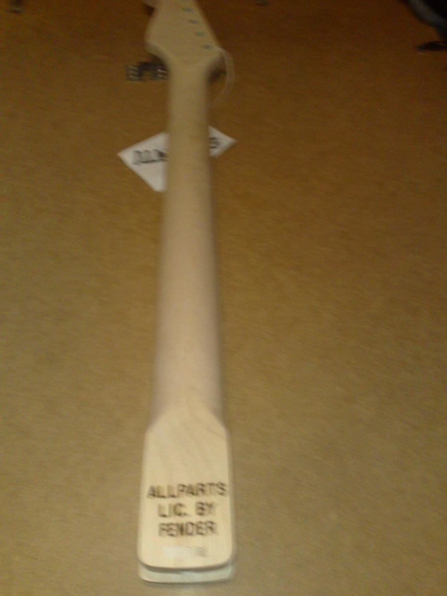

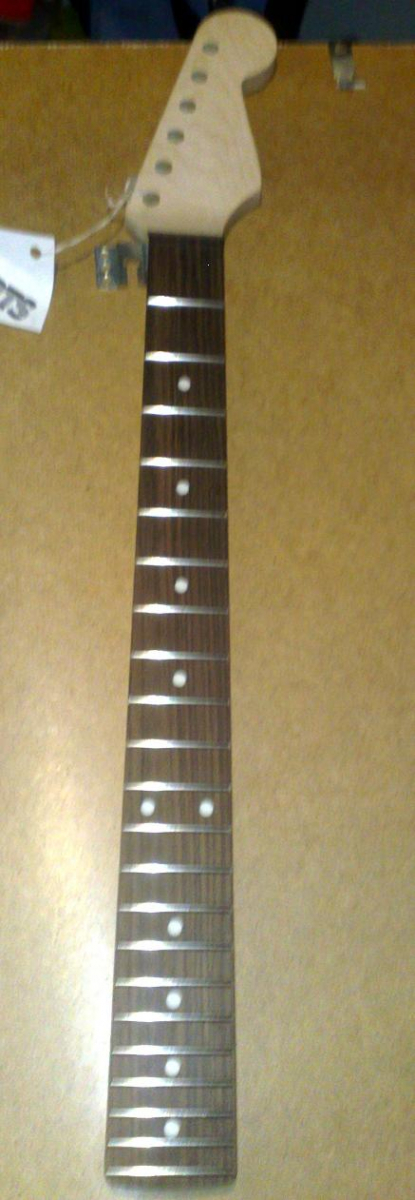

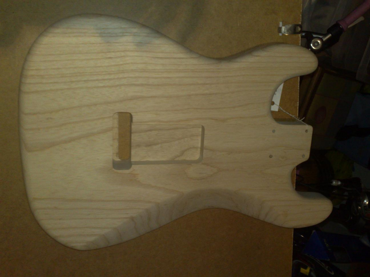

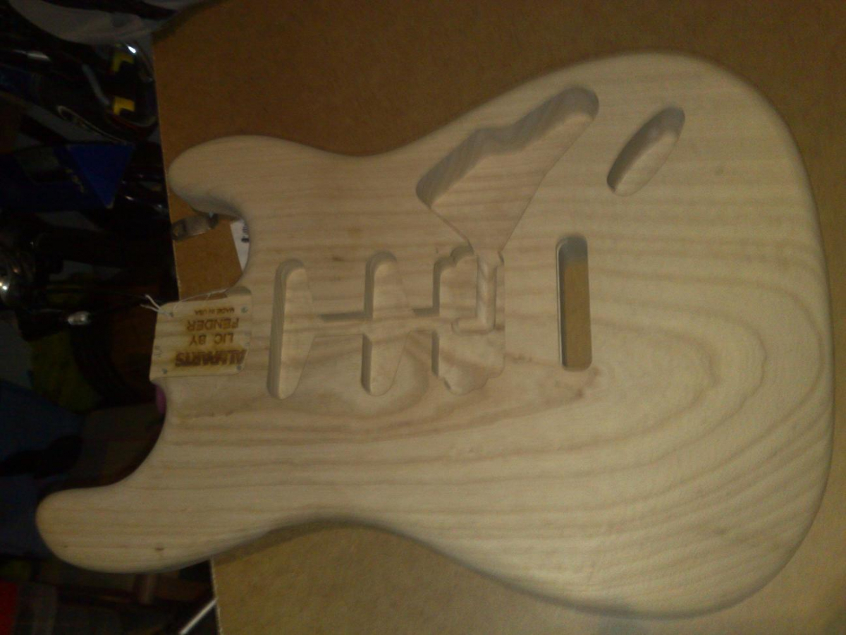

Una del curpo, con la cavidad para la pastilla humbucker ya fresada, porque originalmente viene con cavidad para single.8659ac1a90edbb863a79e45f34d7c-518311.jpg[/url
Y una del cuerpo visto por detrás.(las manchas que se ven es la sombra de lso dedos del fotografo...ejem..)

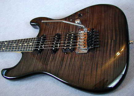

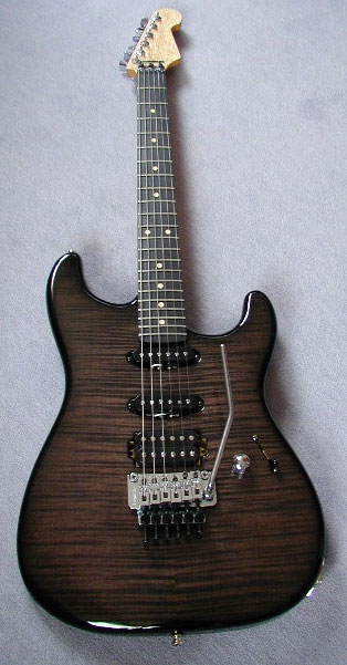

Tambien os dejo unas fotos de una strato para que veais el color que me gustaría darle a mi guitarra.
Y como ya he comentado antes estoy abierto a cualquier sujerencia que querais darme.

Todo correcto excepto lo de cambias los dots por incrustaciones ya que tendras que quitar los trastes para hacerlo bien, yo le dejaria los dots y si algun dia del desgaste tienes que cambiar lo trastes entonces se lo haria, suerte con el proyecto :ok:

Buenas, opino lo mismo que Jose M. lo demas esta bien para empezar, saludos y suerte.

primeramente se tiñó de negro para que la veta se oscureciera y posteriormente lijarla.88f8c0455a103dd271bb7a14449a7-527269.jpge03f01f31df35e2cd6eb0c35bd16b-527269.jpg
Aqui unas fotos después del lijado, como se ve la veta teñida.fdc39cc6a8acc6edf1ae4d5a07032-527269.jpg57e7081ff67ca49800d53b39b2bfc-527269.jpg
Una del cuerpo una vez que se ha teñido en color cerezo la parte delantera.49b2adb9cad7abb729bf8c14c78f1-527269.jpg
Y una de la parte trasera del cuerpo teñida en color nogal antiguo.4003e0c663a24fa086c4971bd3093-527269.jpg
Como vereis la veta resalta bastante, y sinceramente me gusta más la parte trasera del cuerpo que la delantera.
Aun falta darle el tapaporos nitro y posteriormente la laca tambíen nitro. Pero no me termina de llenar el color de l aparte delantra, lo mismo le doy también un color nogal, no se, no se.....

Bien todo, pero opino como JoseM, yo no le quitaba los dots...tienes que hacer obra, y además bastante intrusiva en el diapasón, y luego hay que darle de nuevo el radio....a ver como te las apañas para darle uniformidad a todo y darle la curvatura perfecta...en los trastes grandes quizás, pero en cuanto bajes, tururu....a mi también me gusta la parte nogal
