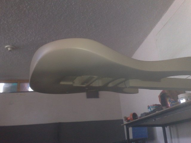

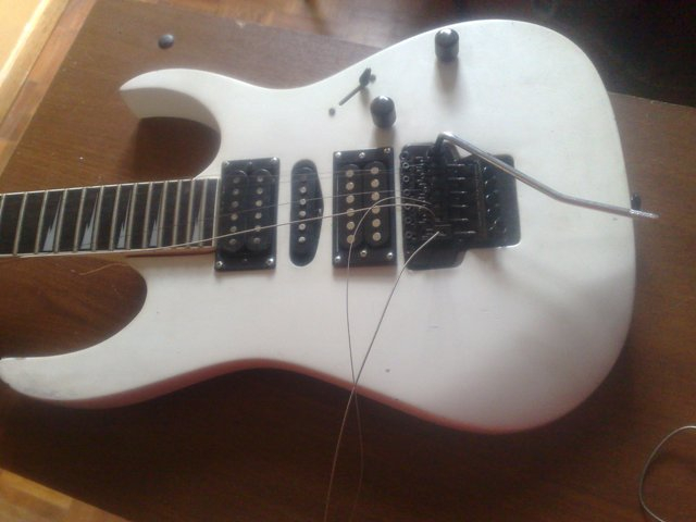

Bueno amigos espero no postear mal por aqui queria compartirles algo que hice cuando sali estafado jejejej, bueno resulto que tenia una guitarra modelo Les Paul, y bueno no me gustaba porq no tenia flody rose, y un dia navegando por el mercadolibre encontre alguien que camiaba su ibanez 270 dx "blanca", asi que me anime y sin mas ni menos enviamso los intrumentos y cuando llego mi decepcion estaba desde golepada hasta sucia parecia que ha estado botada en la tierra asi que se em dio por ver que tal iba un modelo diferente y se me dio por pintar el modelo del guitarrista Van Halen aqui como fue el proceso:

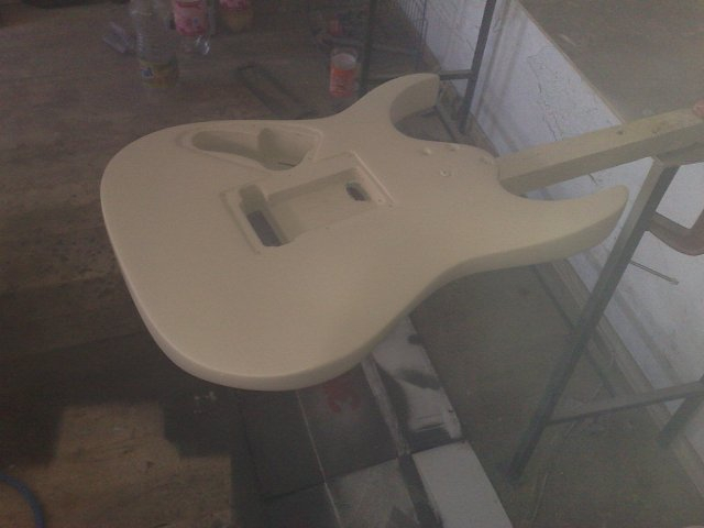

1.- Lijar y Lijar (no sabia que habia removedor de pintura)
esta era la guitarra en su originalidad

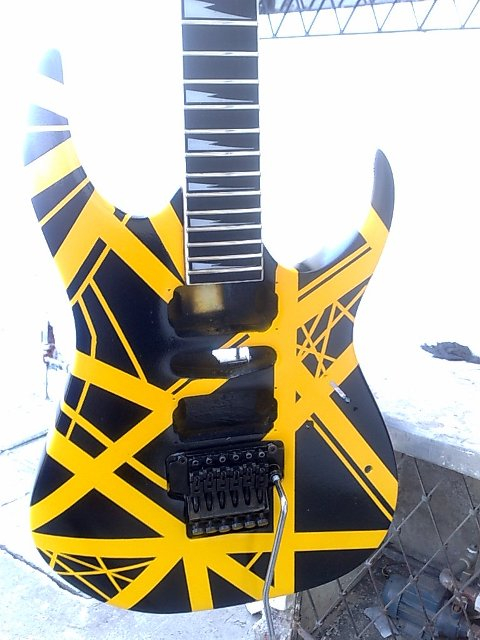

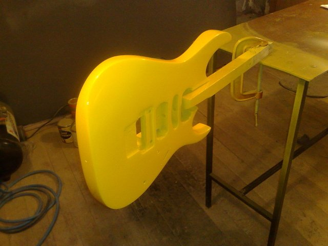

2.- Luego le di fonfo con pintura acrylica para fijar mas la pintura
d18938296c6299e2030d187186f04-588207.jpg3.- Luego lije para que el fondo quedase liso y asi evitar luego algunos errores, tambie corregi los golpes que tenia con masilla y catalizador para un secado mas rapido, y procedi a pintar de amarillobaaae7e1a760ca8c168b9aabdc2e0-588207.jpg

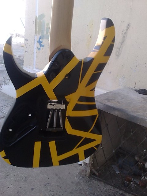

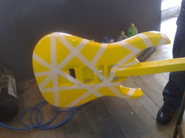

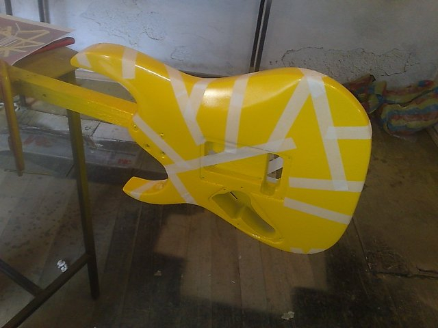

4.- Ahora luego de dejar secar por una noche procedi a hacer el modelo con cinta adhesiva iba quedando asi

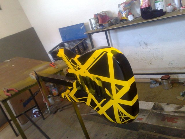

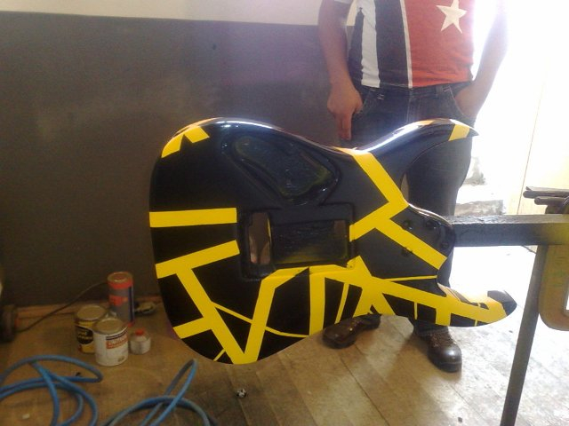

5.- Luego de esto puse la pintura negra y deje secar tambien por el mismo tiempo y saque la cinta y me quedo asi

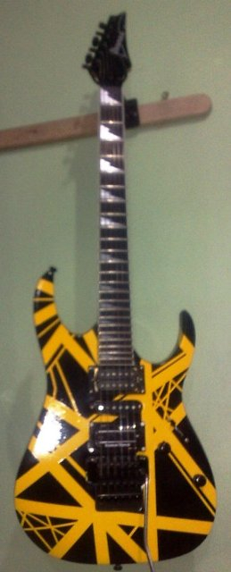

6.- Luego de esto qued emuy contento con el resultado ya que me quedo muy bonita, lueog de esto de dejar secar bien procedi a mandarle barniz y quedo aun mas bonita porq empezo a brillar y empece ya a armarla

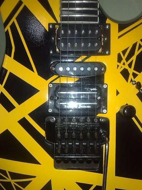

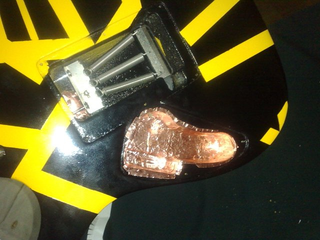

7.- Ahora bueno ya me iba emocionandoproq quedaba muy bonita ademas tambien le hice el shildding tape que es el apantallado pero paras er sincero no mejoro mucho ose no le quito ese sonidito si em aconsejan algo para eso, bueno tambien le puse nuevos mics para el mastil un dimarzio paf joe, en el middle un dimarzio hs-2 y para el puente un dimebucker seymour ducan sh-13, tambien la electronica fue dimarzio un vol de 500 k, un tono de 1 MG, un selector de 5 pocisiones tambien dimarzio hasta el jack es dmarzio jejeje bueno alli pongo una sfotos del proceso si me peuden aconsejar algo para mejorrar el sonido pro favor no duden en decirmelo ya que aun sigue ese sonidito de tierra
8.- Bueno espero les haya gustado esa fue mi experiencia me queod bastante bien para ser mi primera guitarra que pinto

gracias a todos por sus comentarios, estoy en ver si me atrevo con la pala si me animo colocare fotos del proceso, respondiendo acerca de las capas lo que hice fuen primero el fondo lo aplique y luego puse masilla con catalizador para corregir unas pequenas fallas de golpes que tenia por alli, luego una svez seca la masilla le lije hasta dejar todo a un solo nivel y luego le pase otra capa mas de fondo acrilico luego d eesto lije con lija muy fina grano 500, y quedo totalmente lisa alli limpie la simpurezas y lueog d eello le mande el polyuretano amarillo solo basto una capa ya que es bastante consistente este tipo de productos tambien igual de negro tambien una sola capa de barniz si le di 2 capas, luego de aplicar el barniz puse algo que me dieron llamado masa de pulimento alli ya iba sacandole mas brillo y leugo de esto le aplique abrillantador de polyuretano y quedo bien brillosita como si fuese nueva......saludos
