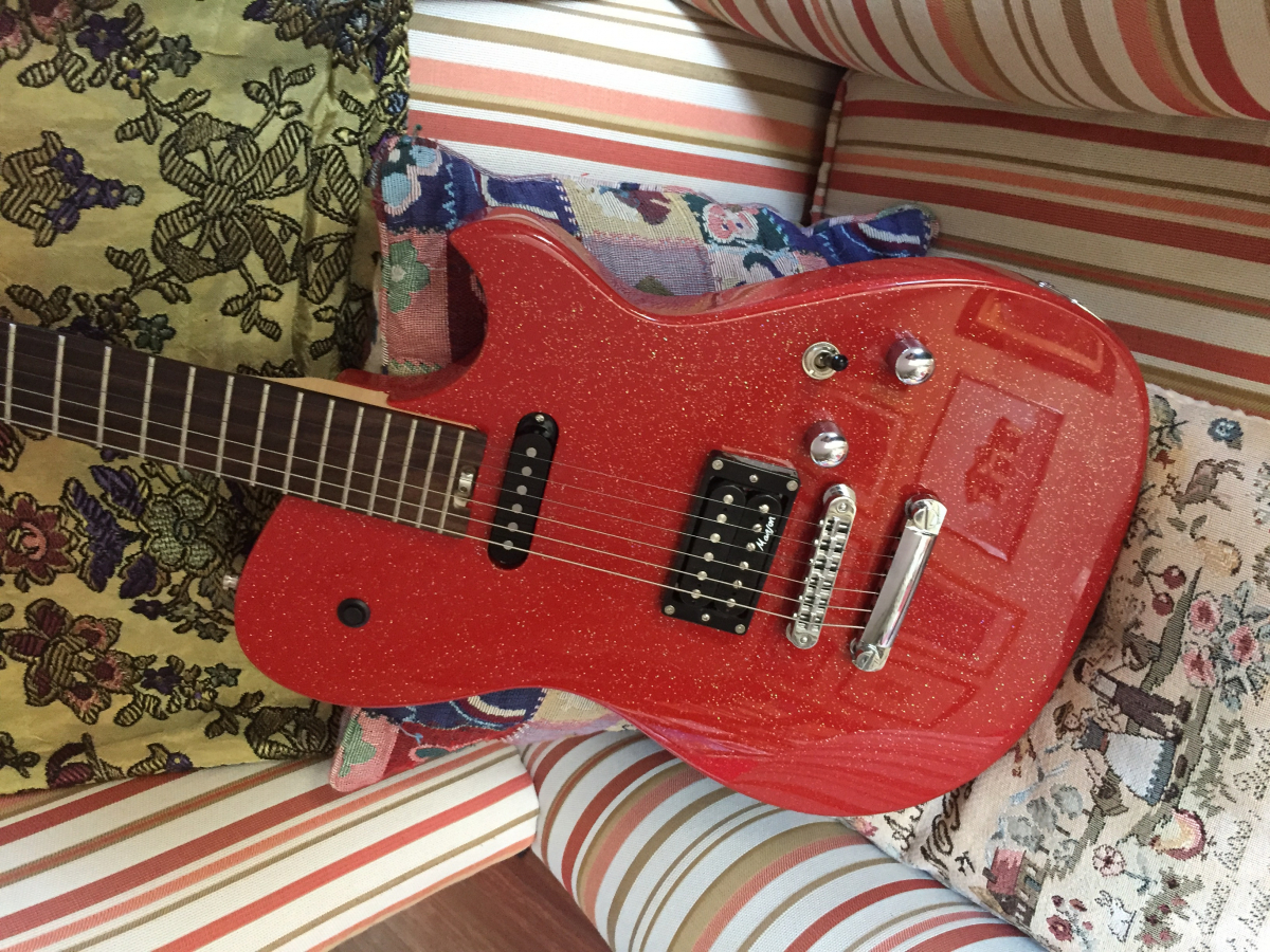

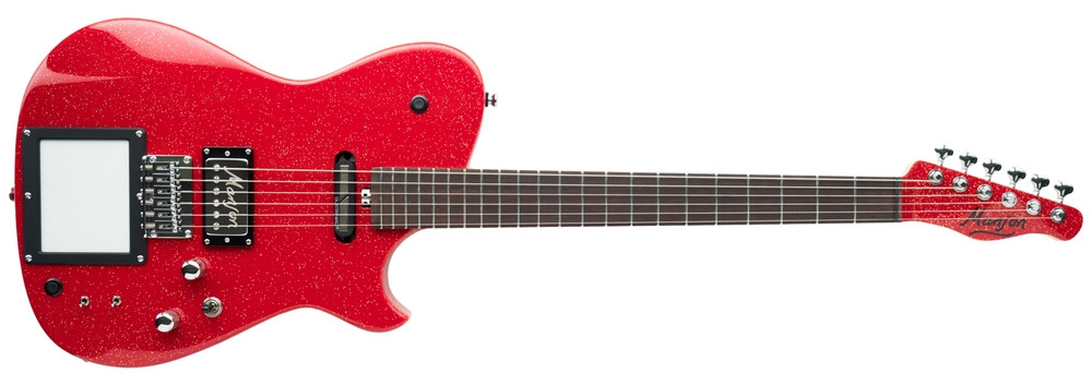

Este es un aproximado al resultado final al que quiero llegar, poniendo las siguientes mejoras a mi Cort MBC-1:
-Cambiar la pastilla del puente por una Manson MBK-2
-Cambiar la pastilla del puente por un sistema sustainiac
-Cambiar el puente a uno de tipo wraparound(Abajo explico el porqué)
-Poner un controlador táctil para MIDI
-Poner unos straplocks de seguridad
Lo primero sería el unboxing de la guitarra, yo la mía la tengo desde hace 2 meses y pico y en su día no se me ocurrió grabar nada así que os dejo un unboxing de la guitarra cortesía del youtuber "Axel Spicky"
La única diferencia es que la mía es roja y con un acabado brillante y con purpurina (soy harto hortera). A mi la guitarra me llegó perfecta, los de seur me llamaron en clase y me pegué un sprint hasta mi casa par ir a recogerla. Nada más sacarla del film de espuma quedé flipando, un brillo que parecía un sol. El sonido era exactamente el que quería, versátil pero con una personalidad única.

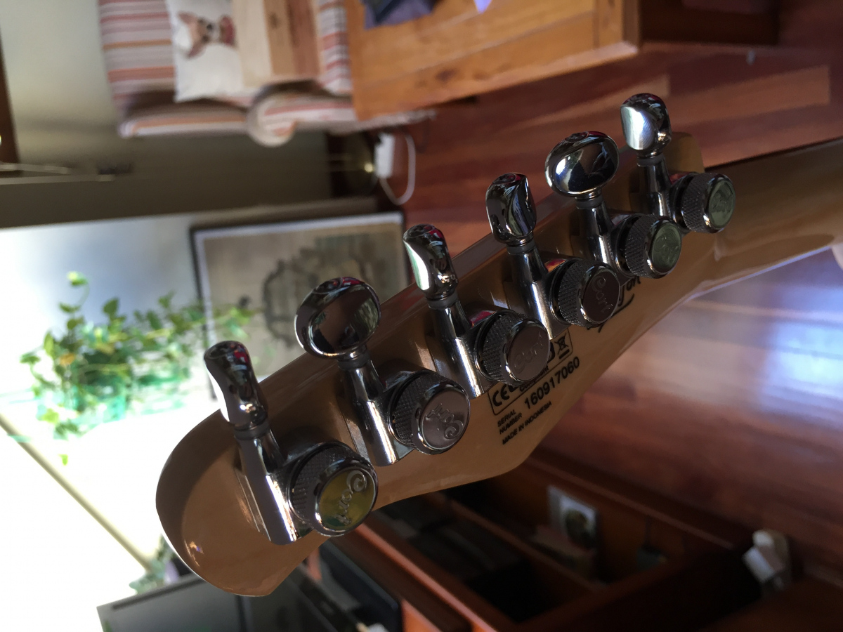

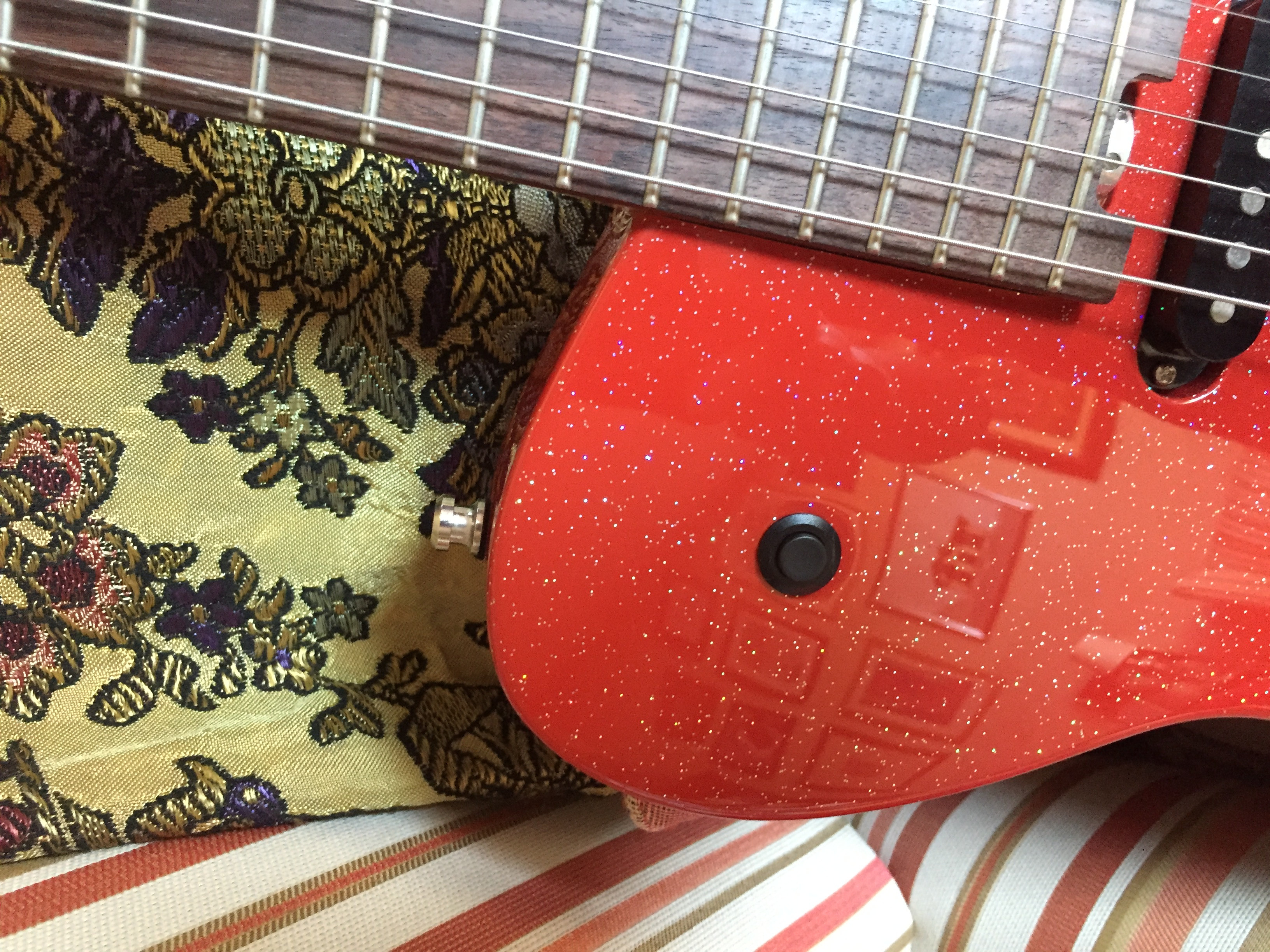

Viene con clavijeros lock-in de serie, una gozada. También con un killbutton que está bien para hacer el tonto, y despertar la creatividad de vez en cuando.

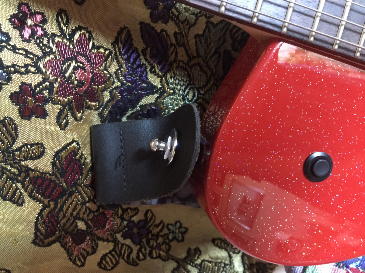

Lo primero que hice fue cambiar los straps que traía por unos de seguridad de fender. Aquí ya hubo que hacer obra, los tornillos que traía de serie eran demasiado grandes comparados con los de fender y quedaba holgado, así que mi padre y yo hicimos una mezcla de serrín y cola de carpintero, lo metimos en los agujeros y atornillamos con normalidad. Quedó perfecto. (No tengo fotos del proceso, pero es muy fácil)

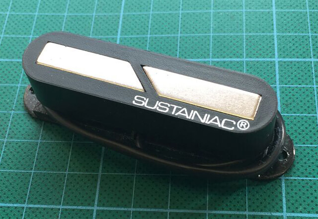

Después vendría la historia del sustainer en el mástil, a un amigo mio se lo pusieron en su charvel por 400 euros, comprándolo ellos etc, osea que sería el precio del bicho más la instalación, en mi caso ya me dijo que me cobrarían menos porque si guitarra solo tenía pastilla del puente y tuvieron que hacer obra para ponerlo.

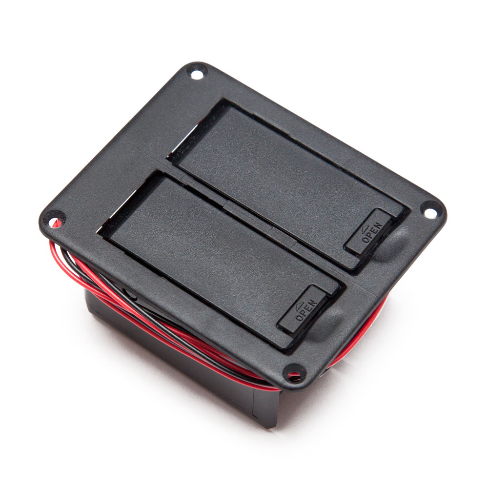

Claro, yo en mi caso necesitaría 2 pilas, una para el sustainer y otra para el midipad, y ahí si que tengo una duda, no sé poner una de estas:

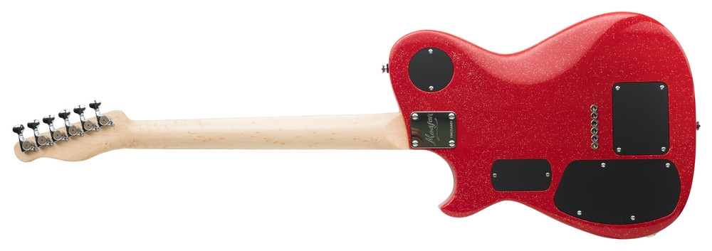

O si simplemente pedir que me hagan un agujero para meterle las 2 pilas así sin más como hacen en manson, porque si me pongo a meter cajitas de estas que creas que no, ocupan, me va a quedar la guitarra con más aire que madera. 904b3e882468b621988519631eeb7-2387510.jpg Ahí si os fijáis lo que hacen es una cavidad más, pequeñita para poner las dos pilas una pegada a la otra, que ocupa menos espacio, y no se mueven porque la una aprieta a la otra. Escucho vuestra opinión pero a mi me parece que la doble cajita es muy grande, pero ya lo dije antes, no soy experto ni mucho menos.

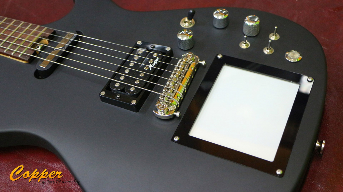

Luego, vendría poner el controlador MIDI. Lo primero, es que el puente tuneomatic ocupa demasiado espacio por culpa del cordal, así que la idea es cambiarlo por uno de tipo wraparound. Abrí un tema en el foro y me disteis 2 ideas diferente, pero al final me quedo con una, me explico, el usuario Lead_Zeppelin, me dio la idea de poner 2 tornillos excéntricos para no tener que cambiar los huecos de los tornillos, pero se presenta otro problema, que es que el puente tuneomatic tiene la sexta cuerda mas lejos del mástil que la primera, es decir está angulado, y los puentes wraparound, por lo que he visto no, por tanto no es una opción.
El usuario davk, me pasó un link de un puente wraparound hecho para reemplazar a un tuneomatic, con las medidas etc justas para ello. https://store.duesenberg.de/en/hardware/bridges-tailpieces/31/duesenberg-wrap-around-bridge-74mm-spacing
La marca duesenberg es de confianza, y la mayoría de los productos que tienen son de alta gama y calidad, así que me parece la mejor opción.
El resultado sería tal que así(el puente es el mismo):
También dejo un video de como instalan el controlador en una guitarra, para que veáis el proceso.
Pondríamos la pila del MIDIpad en la cavidad de la otra y todo listo.
