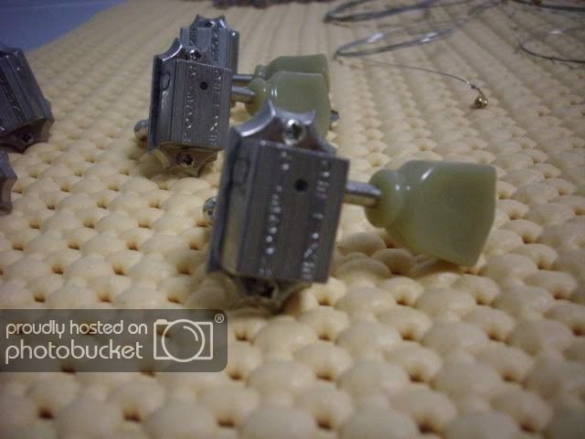

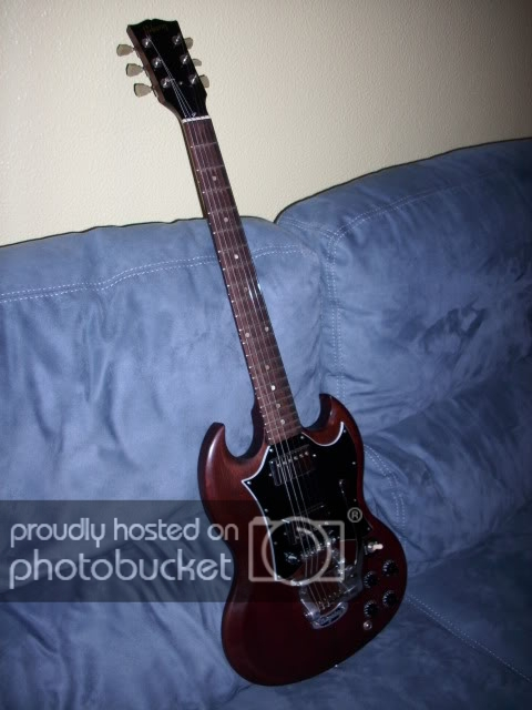

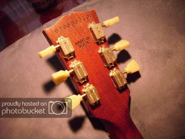

Esta es la SG de Cygnus.Me la pasó ayer para cambiarla los trastes y las clavijas ya que se aflojan de una manera considerable y la vamos a poner unas nuevas de la marca Gotoh estilo Kluson.Es un trabajillo que tenía pendiente desde el verano y le debo mi atención,por lo que le he hecho esperar.
Es una SG de gama "baja" (a mí no me lo parece)pero la verdad es que suena estupendamente,es entera de caoba cuerpo y mastil y el acabado es al natural,el diapasón es de palosanto y tiene un tacto majo como ya sabéis,a pesar de ser una guitarra económica,ya os digo es una monada y tiene buen sustain.
Es una guitarra que se ve que está zurrada a base de bien,los trastes están muy desgastados y la octavación es my costosa,las silletas se pegan prácticamente atrás del puente,el diapasón está bastante castigado del uso.

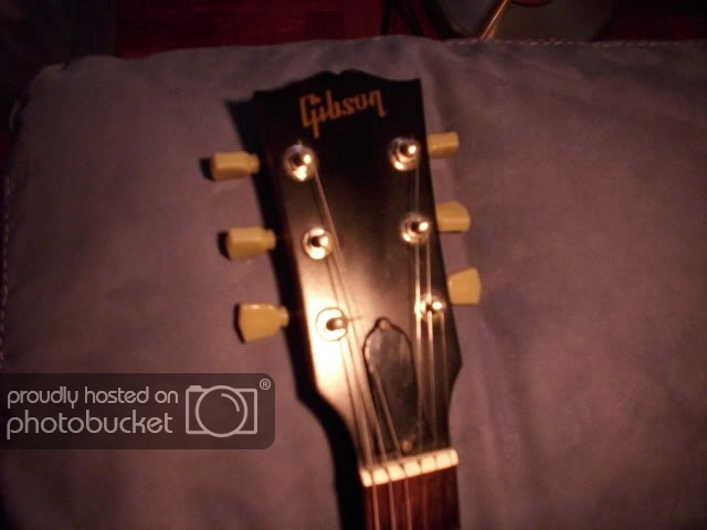

Las clavijas se aflojan muy fácil al tirar un poquitín del bigsby,y eso que se la ha puesto un puente roller.Si os puedo decir por lo que he visto que la cejuela es de hueso y fue cambiada,en el pasado,al igual que los trastes.

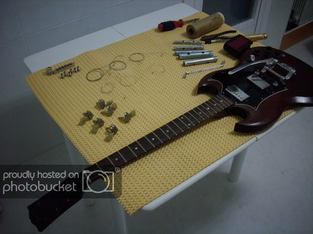

Lo primero que voy a hacer es desmontar cuerdas y el clavijero soltar un poquito el alma,para que el mástil quede sin tensión y recto.
La ferretería mola mucho

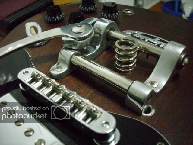

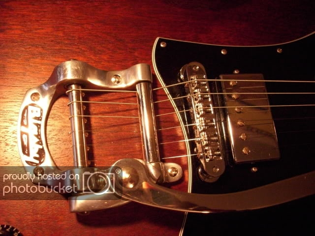

Este es el Bigsby de cerca sin su muelle

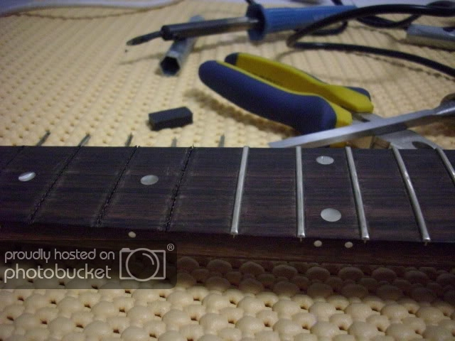

El resto del trabajillo consistirá en cambiar los trastes,adecentar un poquito el diapasón para que quede suave,poner nuevas clavijas,darla una limpiadita y reoctavarla.Soltamos los trastes con un poquito de calor del soldador y haciendo palanca muy suave con el formón.

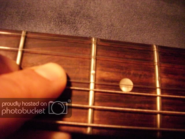

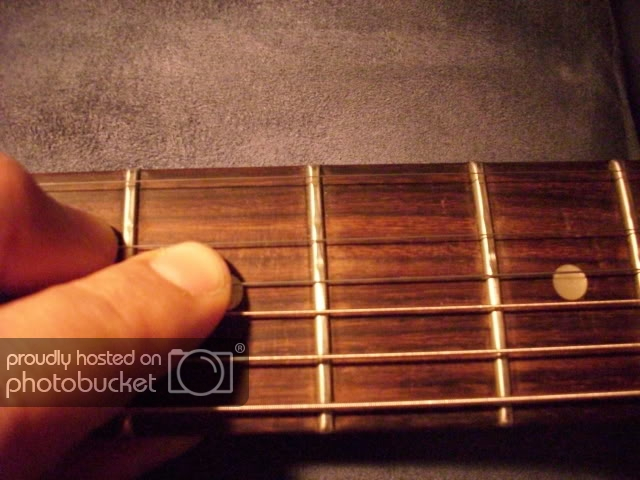

El diapasón de cerca aquí se ve mejor el desgaste de trastes

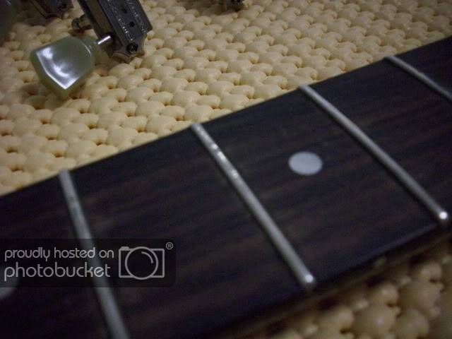

Esto ya es una vez quitados.Os puedo decir que tenián bastante pegamento (parece cola animal,hideglue) y quedaban muy bien sujetos,pero con el calorcito salieron sin problema.

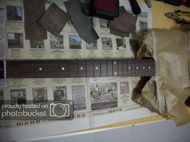

Una vez sacados los trastes lijo el dia pasón suavemente para que quede uniformeprimero con lija de 240 y dando pasadas sucesivas ,sin ser muy agresivo, con más números hasta llegar a la de 2000.Y este es el resultado
El palosanto recupera su brillo natural y eso que no lo he dado el aceite todavía.Mañana haré los asientos de los trastes y los empezaré a poner.

Una pregunta... ¿los trastes lo que haces es aplicarles mucho calor, y luego con el "cortafríos" y martillo empujas en la misma dirección del traste... o de forma oblicua para sacar el traste hacia arriba?

mencionaste darle con aceite, como y con que ?'

Un poquitín de calor (5 segundos) con la punta del soldador en ambos extremos que es donde suele llevar algo de cianocrilato y luego igual de 5 en 5 segundo en el resto del traste.Metes bajo el traste el formón suavemente y si el pegamento ha derretido sale fácil haciendo palanca suave,y cogiendo el traste con el alicate,si cuesta calientas otro poco,porque corres el riesgo de arrancar madera;)De todos modos también se puede hacer con unos alicates especiales para retirar trastes que venden en las web de por ahí

Aceite de limón o de almendras dulces,con un algodón impregnado.De todos modos hay un post por ahí que lo explica de lujo:ok::saludo:

si ya visite el post qeu mencionas y todos los que hablan de aceites e neste foro pero otro miembro me dijo que al madera tarda entre 15 años en secarse y ponerle aceite lo unico que aria seria apagar el sonido del instrumento,
dado esto a mi me ha entrado la duda y por eso busco distintas opiniones
Subir
Raúl
por el 04/12/2008
No llego a tanto:oops: pero sí te puedo decir que hay fabricantes que secan la madera artificialmente,con una especie de horno secador o algo así.Si ves es video de la fábrica de gibson,al poner los trastes y abrillantarlos,dan un toque generoso de aceite al diapasón;)

entonses afecta esta accion en algo al sonido ? y con que regularidad se puede aser esto

Oye, la SG esa se ve que ha currado de lo suyo, eh!

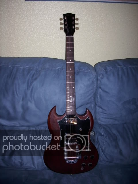

Por la pinta debe ser una SG Special Faded con modificaciones. No me suena que el Bigsby sea opcinal en ese modelo. Ni las tapas de las pastillas.
Sabes si para instalar ese Bigsby se ha tenido que hacer nuevos agujeros o tapar los del Tune-o-matic?
Es una opción interesante para mi, y que me gusta también como queda visualmente.

Has dado en el clavo,los agujeros del bigsby los hantenido que hacer y se ven un poquito los del cordal del tune o matic.Queda bonito desde luego:ok:
