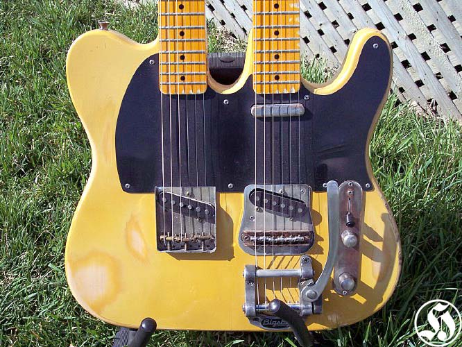

Telecaster DoubleNeck
Algo como asi pero sin asi...me explico? :shock:
jejej creo q no...de antemano digo...creo ha sido el plano mas inexacto q he trazado (correccion! esbozo)
le he puesto dos escalas distintas...la de arriba la clasica de las telecas 25.5" y la de abajo la escala de las gibson 24.75"
la de abajo tiene configuracion de Dos humbuckers...y la de arriba la clasica de las telecas...aparte q mas detallados donde va el puente y las pastillas...aunq sigo diciendo qn o se fien mucho de eso y saquen medida fisica de cejuela a traste 12 y dupliquenla pa saber donde va el puente....

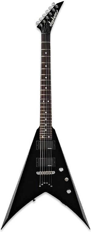

La otra...Jackson King V
Espero q de verdad alguien se aviente con proyectos y me avise pa verlos...q me gustaria muchos de estos esbozos se conviertan en realidades...aunq sea intentos

Excelente la double neck Zama...

sobre la king v es exactamente lo que estava buscando con todo y el hueco para el floyd!!!! increible!!! :aplausos::aplausos: muchisimas gracias te aseguro que si realizare este proyecto solo que tuve un problema con las maderas y me van a tardar en llegar pero yo te informo cuando lo realize y subo fotos
muchisimas gracias aunque yo no la pedi aun asi te lusiste :D haora un problema, se le acabo la tinta a mi impresora :mad: :mad:
a un detalle me descargue la bcrich draco y tiene unos picos demas serca del brazo a que se devio?
y una vez mas exelente trabajo y felices fiestas y feliz año nuevo!!! :brindis:

La draco va modificada por un compa...yo hice elp lano de la draco, y a el le parecio optimo ponerle eso, la verdad se ve mejor porq parece un palo de escoba:P
pero todo tranqui...ahora lo del floyd
aunq puse las medidas lo mas acercado posible, aun asi te recomiendo q saques la medida de la cejuela al traste 12, y la dupliques para saber la distancia del puente floyd...a eso le sumas 4 o 5mm para tener holgura al quintar...y procura centrarlo con el mastil puesto...
no te fies del todo...saludos

ya lo imprimi y parece estar bien lo unico es que te falto poner la "locking nut" que se me olvido como se llama en español jaja y el floyd me parece que esta un poquito mas grande de lo normal pero te quedo muy bien
