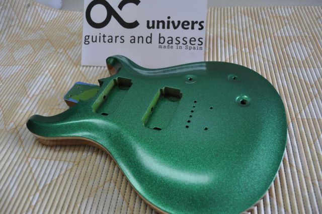

Dejo por aquí un par de fotos de un acabado cuanto menos interesante que estoy llevando a cabo. Se trata de una estética tipo purpurina, ya se que es un acabado un poco arriesgado en cuanto a que a mucha gente no le pueda gustar.
De hecho yo tenia mis dudas, pero esta quedando bastante bien.
En estos momentos esta en la fase acabado transparente, le faltan algunas capas antes de poder pulir.

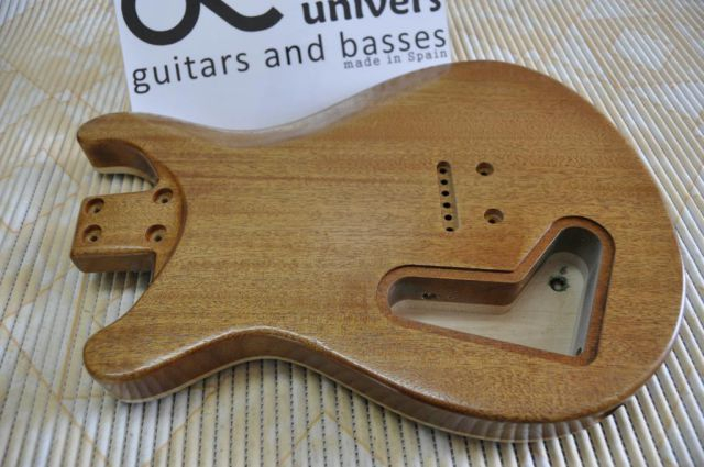

La parte trasera se conserva con transparente, una preciosa pieza de caoba.

Hermoso, te ha quedado muy bien por lo que parece, aunque no entiendo mucho de esto, pero vamos, que parece el cuerpo de una guitarra cara xD... Tampoco me gusta el verde, pero no me desagrada, me imagino ese acabado en azul, o dorado azteca, y tiene que ser precioso...

Oye... mola!
Cuenta más o menos cómo lo haces... es como el acabado golden de las Les Paul?
Da algún detalle, hombre! ;)
Enhorabuena! queda muy bien!

Genial,me encanta!!! :babeando:

Lo veo muy bonito!
Preciosa caoba también.
Lo consigues en nitro lo haces en acrilico?

Hola a todos.
Gracias por los comentarios, esto da fuerzas para seguir adelante.
Bueno pues el proceso ha seguir es un poco laborioso, pero de la forma que y lo hago es la siguiente.
Primero doy una capa de color solido que sea lo mas aproximado posible al color de la purpurina, después se mezcla purpurina con laca transparente (rjsilva yo utilizo poliuretano), este es el punto mas delicado, hay que hacerlo con muchas pasadas y con una purpurina muy fina. Si aplicamos una capa con mucho espesor, el descuelgue es asegurado ya que las partículas de la purpurina pesan y provocan descuelgues.
Una vez conseguido un acabado uniforme, es hora de dar unas capas de acabado transparente sin purpurina para poder pulir la superficie.
Este es el punto en el que me encuentro, cuando la tenga pulida subiré unas fotos.

A mi me gusta mucho, me gustaría hacerme una LP así con purpurina en plan goldtop

Puedes decirnos que boquillas de pistola has utilizado ???

Hola, pues basicamente yo hago lo mismo que tu, pero con una sóla excepción:
Diluyo en laca, en proporción 2:1, unos flakes más gruesos, y los aplico como primera capa. Dejo secar 6 horas, y cuando este seco al tacto, aplico una segunda con flakes finos, del color que se quiera, en proporcion igual; y diluidos con el color y un reductor.
Decir que trabajo siempre con HOK, tanto en aerografía como en personalización.. Y para mi gusto son los mejores acabados sparkle, que se pueden conseguir.
Has probado a darle la última capa, aplicando un Candy con el color diluido al mínimo?

Utilizo una misma boquilla, la de 1.4. Tengo otra pistola de copa con 1.8 pero solo la utilizo para aplicar fondo y no siempre.
Yo también trabajo con ellos, pero no he probado esto del Candy, puedes decirme que es exactamente.
