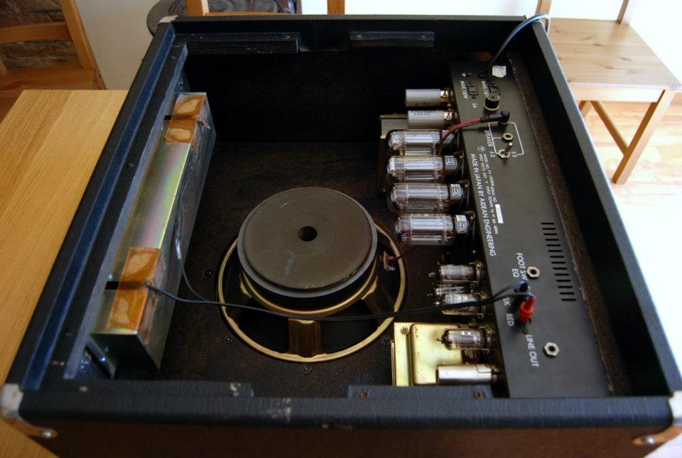

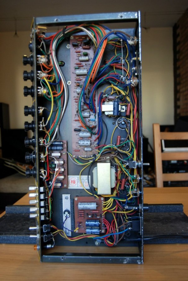

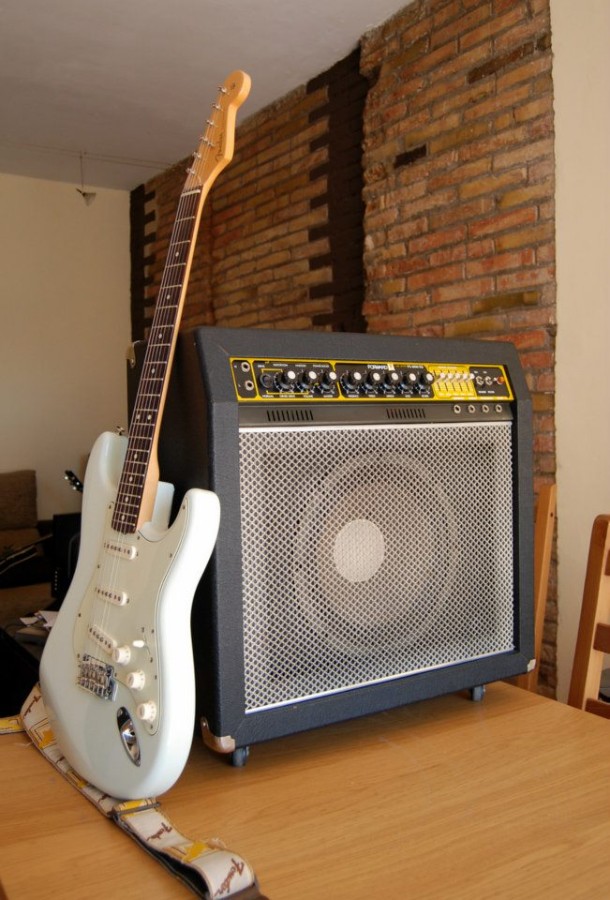

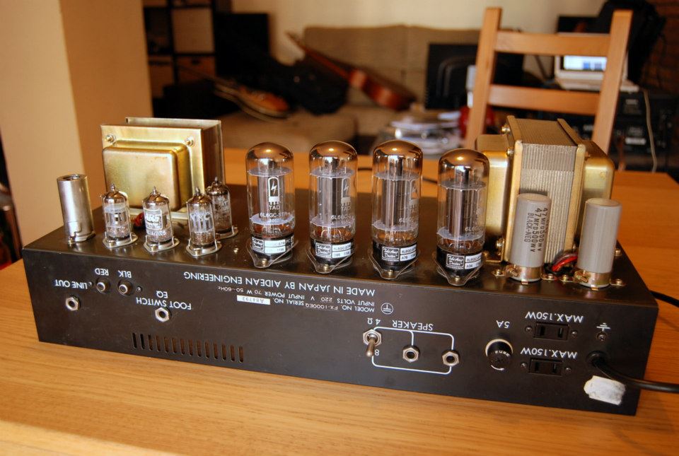

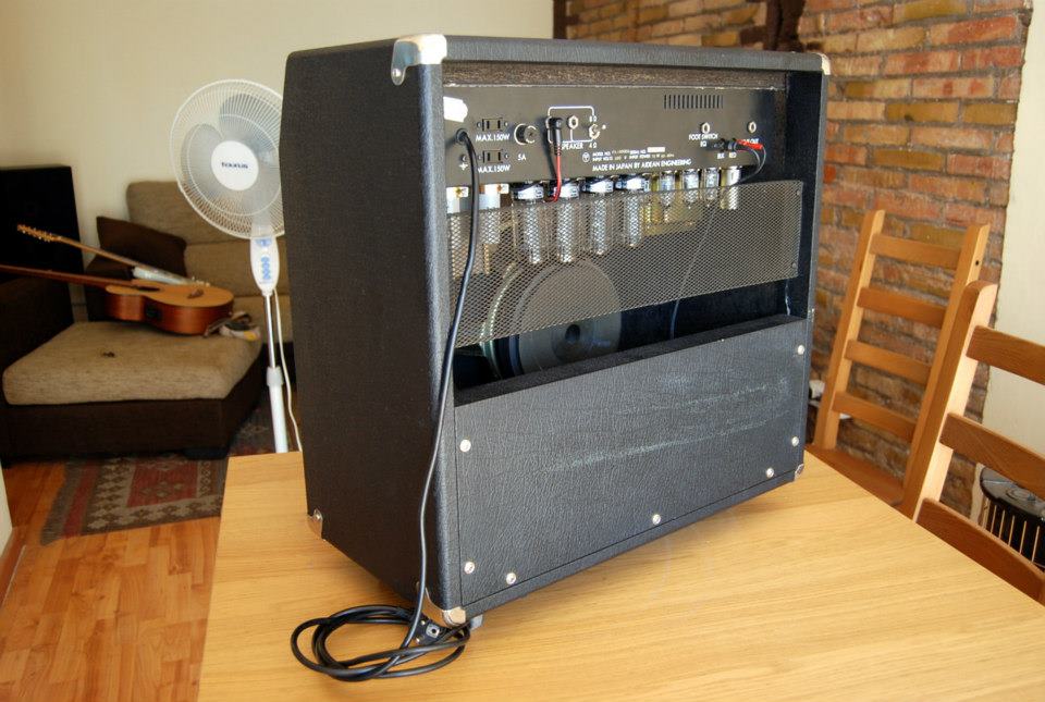

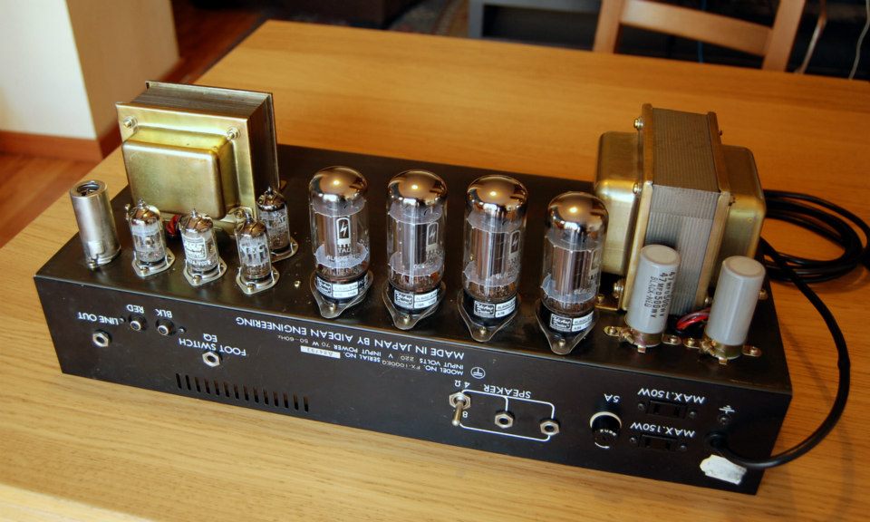

He encontrado unas fotos de un combo que tuve y, con la intención de dejar algo de constancia aquí (y en el hinternec en general), he pensado en poner algo de info. También me gustaría que quien tenga más material e info la aporte, y así ganamos algo de cacharreo comunitario.
El ampli es un Forward FX-1000-EQ, una copia sin mucho éxito sonoro de un Mesa Boogie Mark II-III fabricado por la compañía japonesa Aidean alrededor de 1980. Aidean, al poco tiempo, cambió su nombre por uno más occidental: ZOOM. Este nombre nos sonará más porque, después de todo, ¿qué viejales como yo no ha pisado un 505 en sus años mozos? La misma marca hizo más copias bajo la denominación "Mesia" (¿En serio, Haruto? ¿EN SERIO?)
Algunas de sus características:
  • 2 canales.

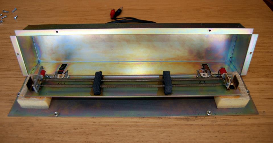

  • Reverb a muelles (conmutable por pedal)

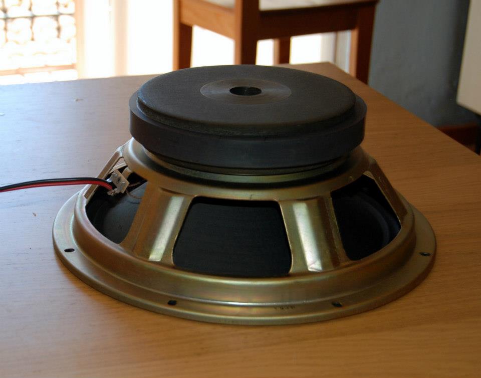

  • Altavoz 12" sin etiquetar, posiblemente nacional.
  • Eq multibanda (conmutable por pedal).

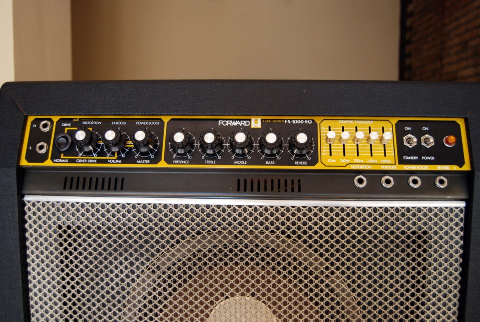

  • Distor adicional (¿quizás añadía algún diodo?), booster de volumen y oh, booster de agudos. Todo esto controlable mediante potes push-pull o pedal.

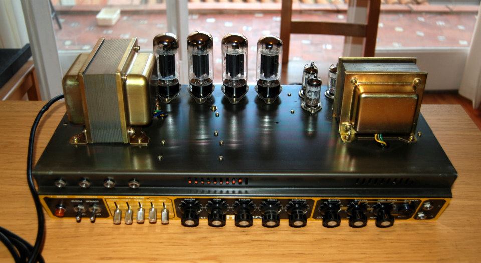

  • 5 válvulas en el previo tipo 12A(*)7 (la mayoría NEC de la época, aún las conservo, una de ellas es una Long Plate interesante).
  • Etapa de 70w a base de 4 válvulas 6L6. En la foto monta unas TAD, pero llevaba las originales japonesas. El volumen era indescriptible, fuera de escala humana. Mis amigos y yo lo llamábamos el "Hiroshima", para que os hagáis una idea.
  • 2 salidas para etapas adicionales de hasta 150w cada una (¿Sí, Haruto, más potencia? ¿ESTÁS SEGURO DE ESO?)
  • Peso: el que puede resultar viendo el tamaño de esos trafos y de un mueble que, al igual que los edificios japoneses, debía estar homologado para toda clase de sismos.
Sonido: yo era joven y la verdad es que me liaba bastante con tanto control. Hoy en día supongo que le hubiese pillado el punto, pero no nos engañemos: no era un ampli que sonase realmente bien. Por supuesto, nada que ver con un Mesa. La saturación no era muy buena, y menos a bajo volumen. Eso sí, consiguiendo un limpio decente después de tocar controles, iba muy bien con pedales, especialmente a volumen guardiaurbanero.
Sé que estos amplis habían tenido distribución en Barcelona, y también hay rastro de ellos en foros franceses. Yo lo compré en Andorra porque lo vi tan barato (insultantemente barato) que no me pude resistir. Pasar la frontera con él fue una aventura que no voy a contar por no robar más tiempo al personal.

BONUS TRACK OBSERVERS EDITION: El pote de overdrive del previo está serigrafiado como ORVER DRIVE. Definitivamente Haruto no tuvo un buen día ahí.

No sé de sonido cómo andará, pero parece muy bien construido.
Igual con la sustitución de algún componente (quien sepa hacerlo 😁) quedaba un ampli a válvulas competente.
Subir
1
antcomp
por el 22/01/2025
Yo probaría con un cono bueno, ese tiene pinta de genérico. Si es cierto que tiene buena pinta por dentro.
Subir
1
Alf Humbucking
por el 22/01/2025
#3  #4
Sisi, el circuito tenía buena pinta, los componentes parecían buenos. A mi poco juicio en aquella época, tenía pinta de haber implicado a buenos ingenieros, buenos operarios, pero nadie que entendiese bien el sonido de un amplificador de guitarra, y menos aún de uno con un circuito complejo como el de ese ampli. Seguramente la persona a la que se lo vendí lo sabía y pudo hacer algo bueno con él, cambiando valores, sustituyendo, anulando o añadiendo componentes. Eso espero!
No tenía pinta de ser el altavoz la parte más débil, aunque seguramente sería mejorable, claro. Pero no era un problema de desequilibrio en frecuencias, o que sonase apagado, o chillón. Todo eso se podía corregir de todas formas con las múltiples posibilidades de eq que trae. Era el timbre de base, sobre todo en overdrive, lo que se quedaba muy corto. No era bonito. Gracias por aportar!
