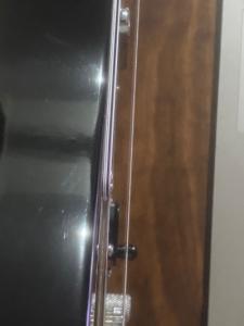

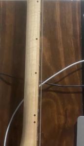

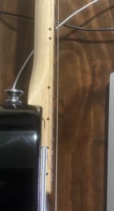

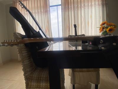

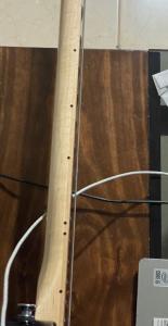

#2 hola starivok, la parte que resuena al soltar la cuerda es el traste 3, 4 5, y mas que todo con la cuerda 3. 4 y 5, por lo que sé una vez la lleve a calibrar y le sacaron todo el mástil, el alma siempre tiene una curvatura hacia abajo en la mitad del diapasón pero no trastean las cuerdas y por lo que vi ni un traste esta levantado. como otro dato a recalcar, no se si es normal pero siento que es algo endeble el diapasón. agradecería su ayuda.
No puedo evaluar bien la curva,
He tratado de ver la foto desde un extremo tal como lo haría en una guitarra real pero no logro darme cuenta,
Cierras un ojo y paras la vista en el extremo de la pala para ver la curvatura con cuidado de no lastimarte.

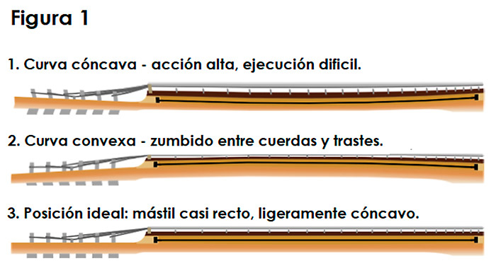

Tal vez estés en la situación de la figura 1, ejemplo 1, ( crédito: https://musicopro.com/tecnicas/ajuste-mastil-guitarras-bajos/)
y aunque presionas en el traste 3,4 y 5 el rozamiento ocurre en el otro extremo cerca del traste 17
O Tal vez en esa zona 3 4 y 5 tengas un traste levantado.

Creo que la curva del mástil te obliga a tener la acción o altura de cuerdas muy alta,

Fotos del puente y las pastillas y vista de la curva desde el extremo con mejor calidad pueden ser de utilidad.
