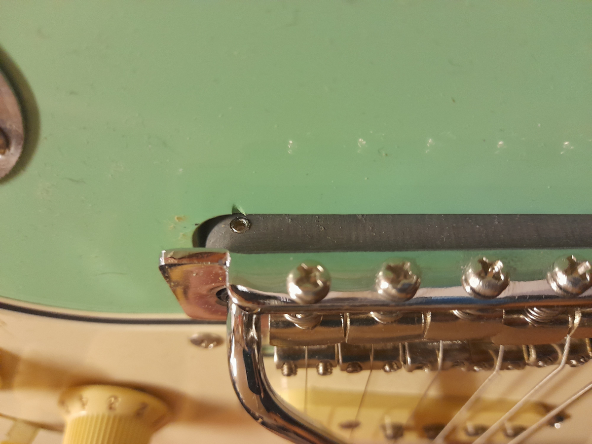

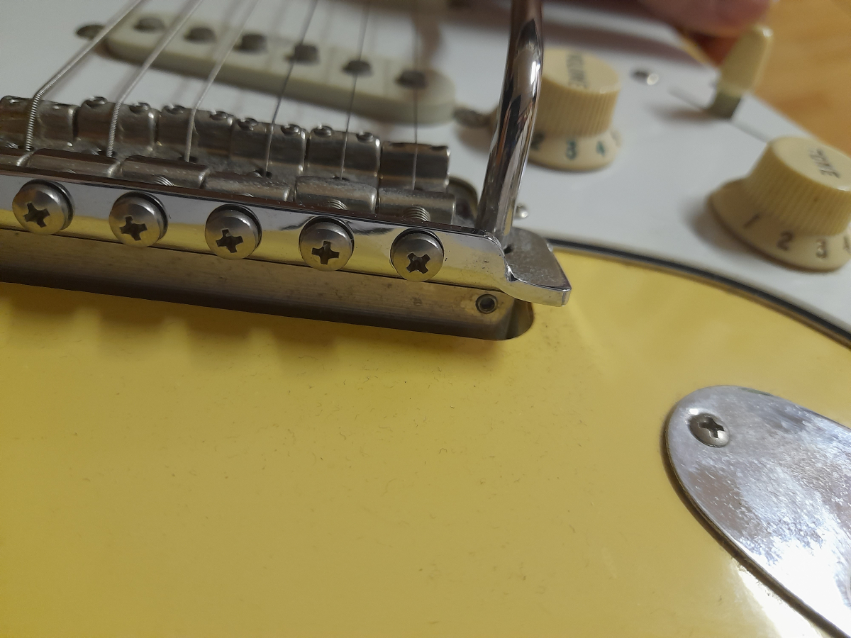

#12 se refiere a esto:
Un tornillo que regula la presión de una goma contra la palanca. Si mal no recuerdo, las Profesional vienen así. Este tipo de mecanismo te lo puedes encontrar en un tremolo ABM de 200 €, como en una guitarra Jet de 160 € la guitarra completa.

#13
Una foto vale más que mil palabras….
Eso es…

#13 Fijate, en mi vida lo había visto, pero eso es para palancas a presión supongo.

#15 para presión o rosca, el mecanismo funciona indistintamente.

Por lo que parece ese mecanismo bloquea la palanca o presiona sobre ella para endurecer su movimiento, en una de rosca provocará roce supongo desgastando la rosca, y tiene el mismo problema que el muelle, que la palanca se queda fija donde la dejas, no cae al soltarla, ese es el motivo por el cual no lo uso.

#17
Tienes que ver hasta donde va la rosca, posiblemente esté apretando en la zona no roscada.

#18 Cierto, así es.

El tornillo presiona un plastico/goma, no la palanca. Y lo hace en la parte lisa, no en la rosca. Puedes regular la presión para dejarla para que quede fija, libre, mas o menos floja o como quieras.

#20 Pues entonces es un gran invento, me parece el mejor sistema de todos.

#6 He comprado estos exactamente y el resultado es excelente. El trémolo no está duro, se mueve perfectamente y no se me queda flojo abajo, que es lo que realmente me molestaba.
Muchas gracias a todos. Dejo el post como solucionado. Por cierto, la guitarra la he puesto a la venta en la sección de anuncios ;)
