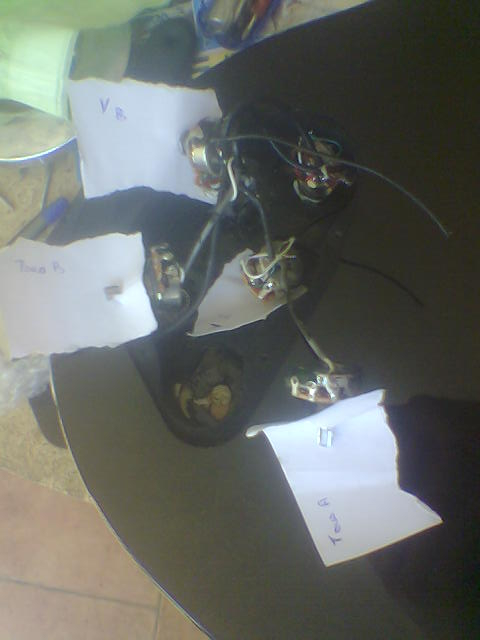

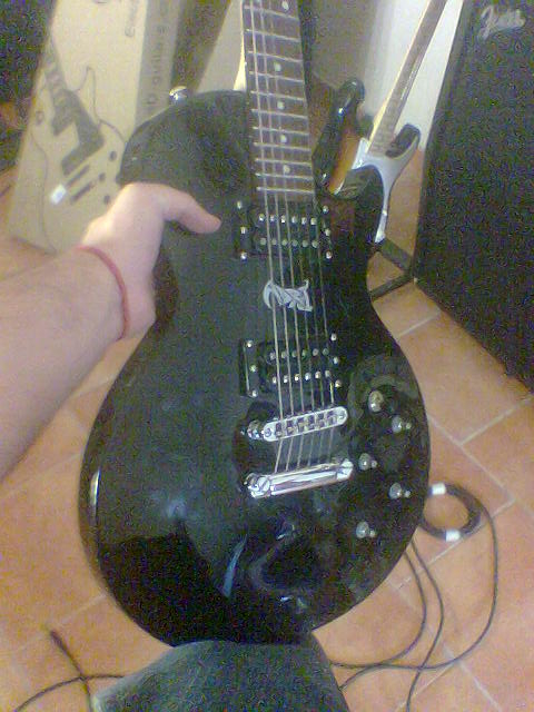

bueno, yo hoy me he atrevido a apantallar mi Jack&Danny de 100€. os comento más o menos como me ha ido:
-Estaba todo unido con cables excesivamente cortos y no he podido apartar bien todo el bloque de la electrónica, por lo cual me ha estado molestando un poco durante el proceso.

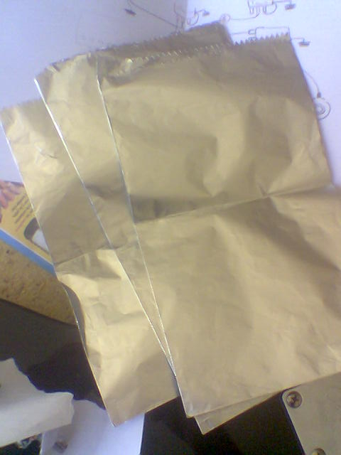

-He usado papel de aluminio doblado 4 veces, para intentar simular los moldes de cocina de este mismo metal.
-He estado informándome por toodo internet, y sobre el tema de unir uno o varios puntos a masa, he leido un poco de todo. me he tomado esto como un experimento, con opción a modificarlo o rehacerlo (muy posiblemente, jeje) y decidí que el aluminio sobresaliera por los bordes, para que se uniera con la tapa (también apantallada).
-Como andaba muy justo de espacio, la primera vez que la he cerrado, no sonaba...jejeje; y la segunda y última vez sólo sonaba en una de las posiciones del selector de pastillas, pero otro día intentaré solucionarlo.
-La guitarra la primera vez que la enchufé en un ampli decente, no podía ponerla al máximo (en el selector de volumen de la guitarra) porque hacía tanto ruido que ni se podía tocar con ella, y no exagero. después de apantallarla, aunque sólo funcionara en una de las posiciones del selector, hay una diferencia abismal... aun así sigue haciendo ruido, supongo que será por las pastillas, pero tengo pensado probarle las de una fender strato mex, que aunque para muchos no sea unas pastillas chulas, ya son mejores que las de mi J&D, jejeje
PASOS:
Primero: he sacado la zona externa de los controles, simplemente tirando hacia fuera, sin rosca (por cierto lo he pasado muy mal, estaban durísimos)
Segundo: he abrierto la tapa de atrás, que llevaba 4 tornillos.
Tercero: he sacado toda la electrónica, incluida la clavija Jack hembra, ya que no me dejaba operar con ella puesta.

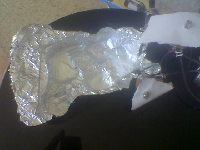

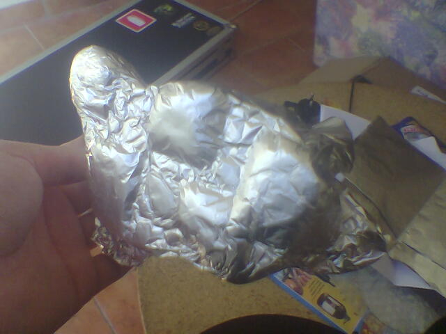

Cuarto: con papel de aluminio de la cocina de mi madre, doblado cuatro veces, le he dado la forma del hueco donde estaba la electrónica.
Quinto: he recortado los bordes, pero dejando algunas zonas para que hicieran contacto por presión con la tapa.

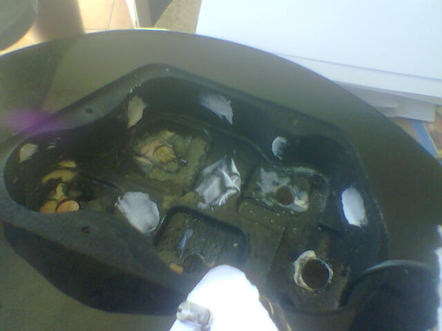

Sexto: he untado cuatro o cinco zonas pequeñas del hueco, e introducido el aluminio, pegándolo bien en todas las superficies (que por cierto eran muy enrevesadas, no tenía nada plano la joía)

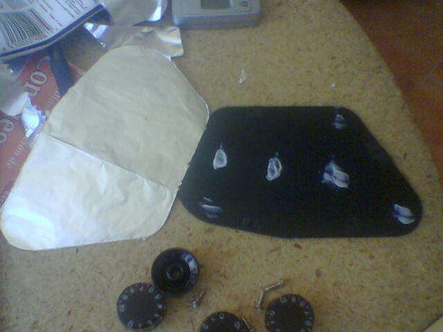

Séptimo: he recortado el papel de aluminio (también con 4 dobleces) con la forma de la tapa y lo he pegado con pegamento.

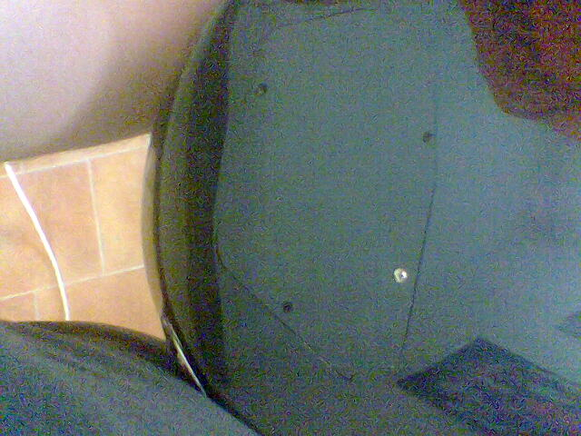

Octavo: cerrar la tapa y probar el experimento.
La primera vez no me funcionaba nada, porque resulta que un par de patillas del selector rozaban en el aluminio del borde.
La segunda vez todavia no tengo ni idea de porqué no funciona, ya lo revisaré.

Materiales:(el pegamento se me olvidó hacerle una foto)

Haciéndole la forma al aluminio:
El aluminio se queda con la forma:c4163475356c2ef632b0304e536c0-198063.jpg
Poniendo un poco de pegamento:
Pegamento en la tapa también, con la forma del aluminio:
El hueco relleno y con la electrónica montada.
NOTA: se pueden observar trozos de papel blanco, para evitar que toquen los controles al aluminio.
la tapa cerrada al final del proceso:
(lo sé, solamente tiene un tornillo, esque la probé primero solo con un tornillo, por si no funcionaba, y que mala leche... no funcionaba)

Bueno, vuelvo a escribir en este post para aclarar porqué no funcionaba la guitarra en dos posiciones del selector:
Era porque un par de patillas de uno de los controladores de volumen daban en el aluminio, pero ya está arreglado, y lo que he hecho también es recortar los bordes del aluminio y dejar sólo un punto de conexión con la tapa. Y que no se me olvide decir que he puesto un cable que une la tapa con uno de los controladores de volumen, para el tema de la masa... el ruido ha disminuido más todavía.
Aclaro una cosa: en un principio la apantallé habiendo varios puntos de unión entre la tapa y la "caja", ya que en otros sitios de internet dicen que tiene que ser así; y también da resultado, pero si mi oido no me miente, el sonido mejora aún más teniendo solamente un punto de unión.
un saludo !!!
