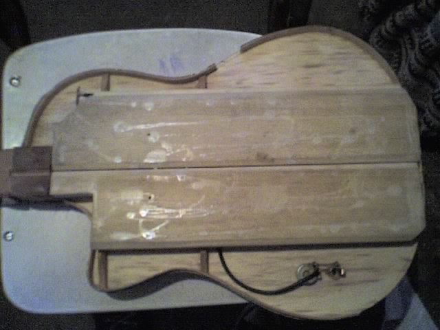

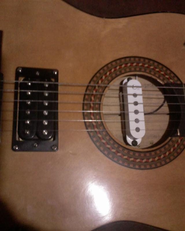

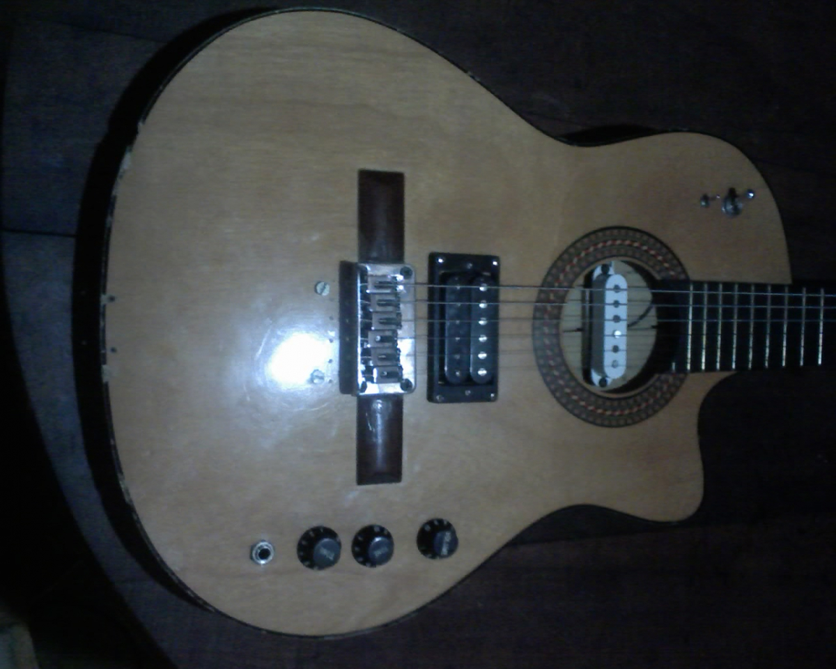

correccion! no tiene nada de acustica! mira:
asi es atras! suena como electrica! bastante bien lo unico feo, es ese ruido molesto que tiene cuando pongo distorcion!
ah! aca unas fotos actualizadas! espero que les guste! a mi me encanta!
se que no viene al caso mostrarla! pero el amigo pregunto!
