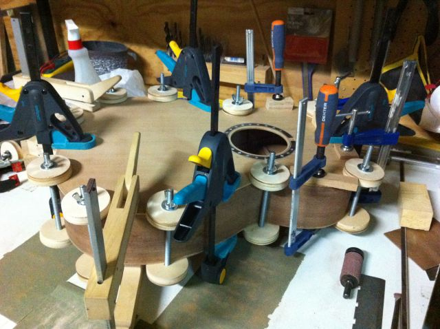

Bueeeno, pues continúo con avances, para que esto no decaiga...!!! :wink:
Me quedé en el pegado de la tapa. Pues bueno, tras dejarlo secar, saqué el conjunto del molde, y casi se me saltan las lágrimas de emoción... :cry:

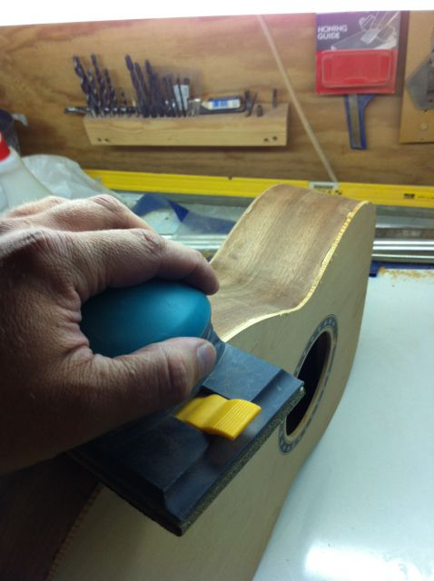

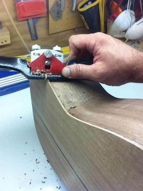

Pero claro, ahí le queda aún el reborde que le puse de exceso... Así que a base de bastrén...
...Y tras una pasadita de lija para igualar con los aros.. Así se ha quedado el tema...

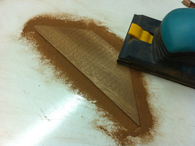

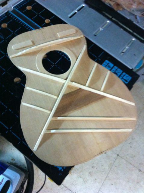

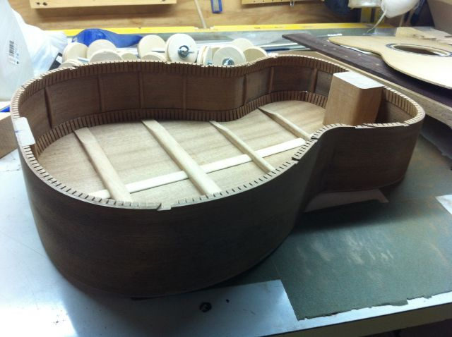

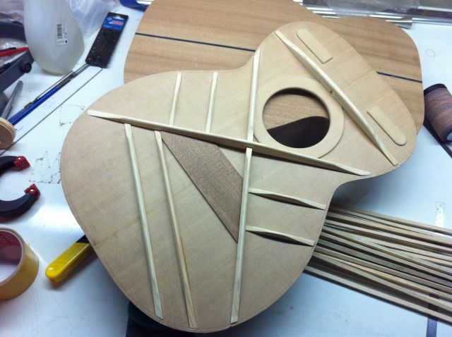

Pero antes caí en el detalle (y menos mal que a tiempo) de que a la tapa le faltaba un detalle pero que muy importante...El Bajopuente...!!!!
Así que recorté basándome en una plantilla de las de los planos, y la re la pieza de una plancha de caoba, y regrosé a unos 2.5mm. Según planos, entre 2 y 3 estaba bien...
Comprobamos que encaja bien...
Y a pegar se ha dicho...
Total que ahora sí se puede decir que ya está la tapa terminada:

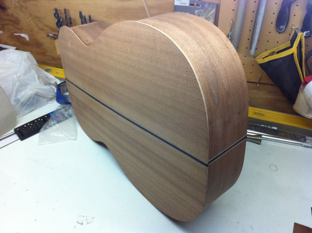

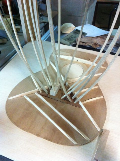

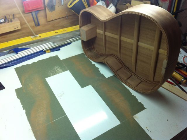

Lo que viene ya es pegar la tapa a los aros para terminar de cerrar la caja. Para nivelar bien todo el borde de los aros, y sirviendome de la plantilla como guiía, pegué lija en la mesa:
Así, apoyando los aros en la lija y moviéndolos, vamos nivelando todo:

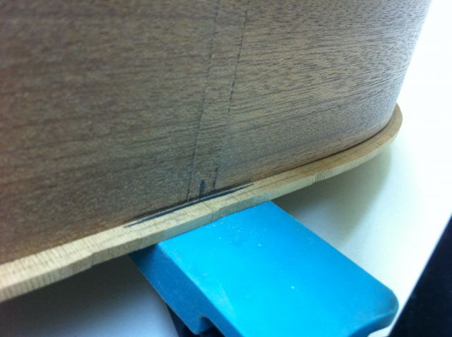

Una vez hecho así , toca repetir el proceso del fondo: Se sujeta la tapa por los extremos, alienando bien la linea central:

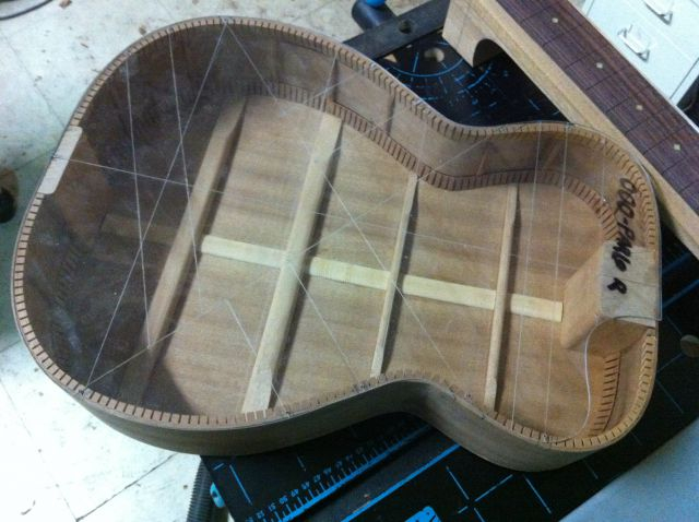

Y marcamos allí donde tocan las varetas...
Para poder colocar la tapa exactamente en la misma posición, marqué esta...
con ayuda de la plantilla, pude marcar hacia donde iban los cortes de las mellas que alojarán las varetas:

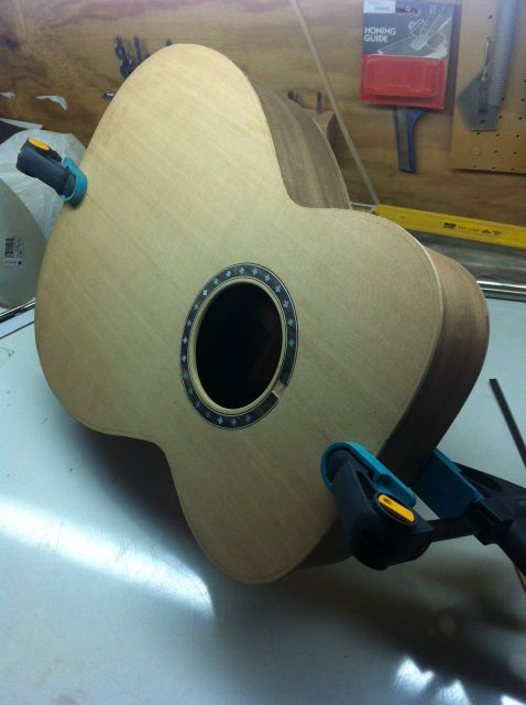

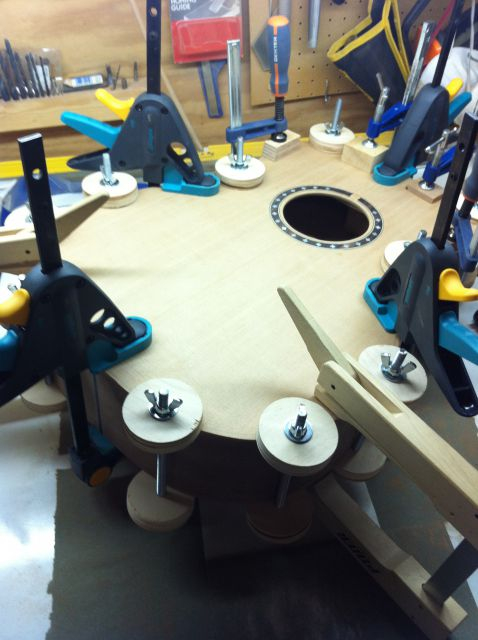

Una vez hechas las mellas, ya estamos listos para pegar la tapa:
Como siempre... gatos pa'qué os quiero...

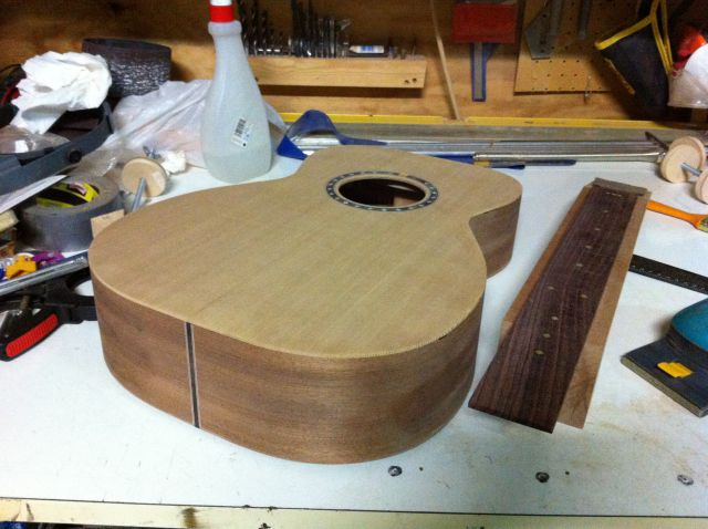

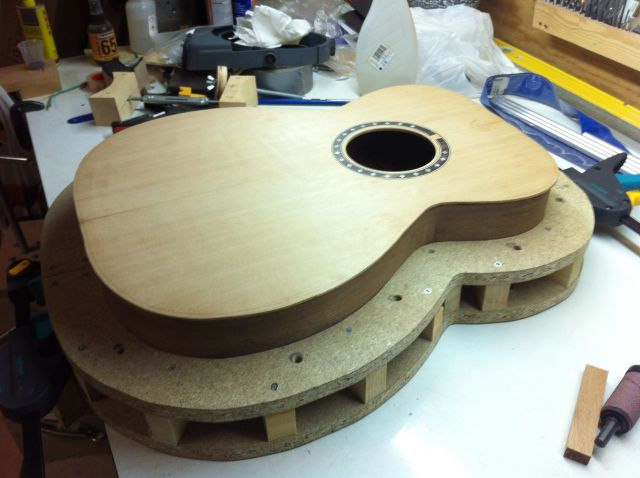

Tras una noche secando, ya tenemos la caja estructuralmente completa...

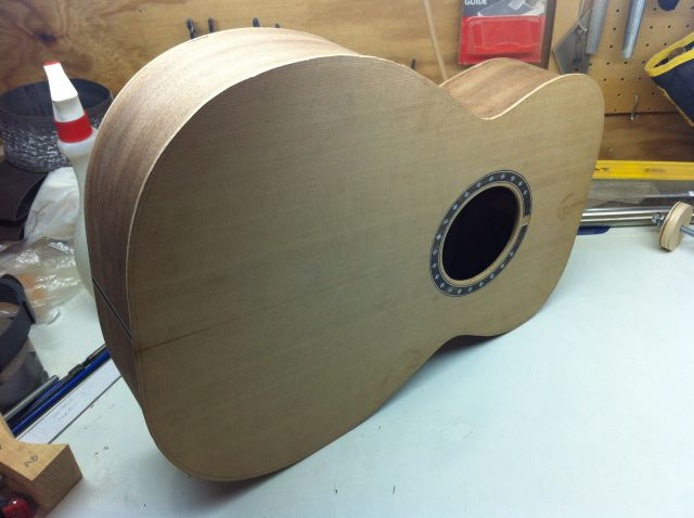

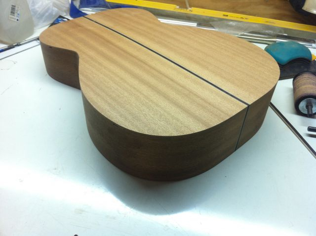

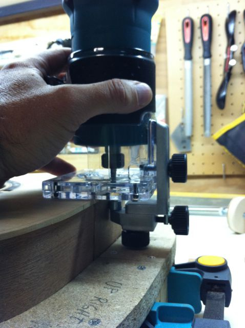

Falta, como ocurrió con el fondo, trimar o recortar el sobrante. Pero vale ya de hacerlo tó a mano, no??? vamos a sacar la trimadora, que para eso está también (la fresadora chiquitilla, vamos...)
Así que alzamos la caja dentro del molde para darle mayor sujección...
Y a recortar se ha dicho...

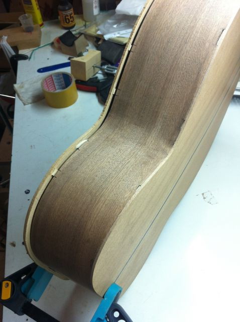

tras ello, igualamos ya bien con el taco de lija...
Y... tachaaaaaánnn!!!!
