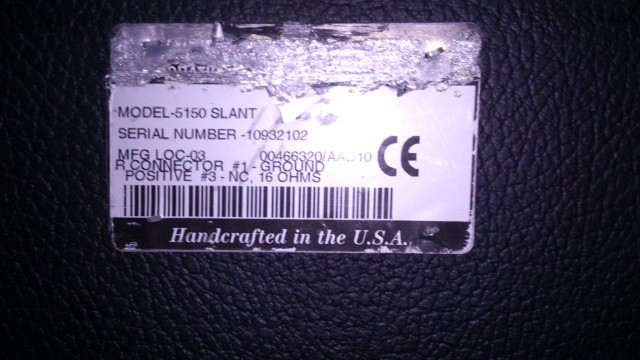

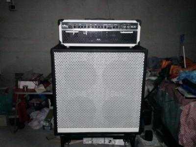

Buenas guitarreros. Os traigo un dilema en el que me veo bastante dudoso, ya que voy a entrar en la transición combos - cabezal y pantalla.
Resulta que llevo tocando un tiempo con un ampli bastante bueno para mi gusto; un valvular Peavey Valveking 212.
Mi duda surge en si habrá algún problema en poner este combo como cabezal (desenchufando sus respectivos altavoces) con una pantalla 5150 ii.
En la parte trasera del peavey combo tiene una opción de impedancia de 4, 8 y 16 ohmios. La pantalla utiliza 16 en paralelo.
Un poco más abajo os pondré fotos de mi combo y la pantalla, a ver qué os parece a los más puestos en el tema y que consejos tengo que seguir y cosas que no debería hacer, si no quiero morirme electrocutado.
Un saludo!!

Tío ponle la pantalla en la salida de 16 ohm si no me equivoco. El sonido del peavey va a mejorar seguro.

Yo tuve hace mucho tiempo ese combo,
y lo hice cabezal sin problemas.

#7 La impedancia la tienes puesta a 8???

Si no lo tienes, y no estàs 100% seguro, bàjate el manual técnico de tu modelo.
Averigua primero la impedancia a la que trabaja. Si lo conectas a un altavoz externo, a veces se desconectan los internos y otras veces no. Depende del modelo.
Por ejemplo el Peavey Delta blues trabaja a 8-16 ohms en función de que tenga o no conectado un altavoz externo ya que no desconecta el interno.
Adapta las impedancias según indique el fabricante. Si metes la pata por no asegurarte, te lo puedes cargar.

#9 El combo tiene posibilidad de cambio de impedancia. 4, 8 y 16. Aunque en la pantalla pone 16, yo lo puse a 8 porque buenas lenguas me comentaron que era lo ideal para metal.
