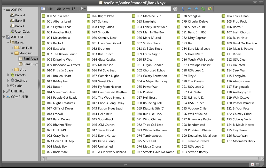

Vale, ya tengo el cacharro delante. Yo tengo el Standard, en caso de que tengas el II no se si la cosa cambia, aunque imagino que será parecido.
Desde el Axe-Edit le das a "Axe-Manage" (sale arriba a la izquierda) y se te abre el menú para gestionar los presets, bancos y demás. Te dejo imagen: 04c48a764643d46d33d97d0ed5f45-1944342.png
Si te fijas ya tengo abiertos los bancos del Standard, cuando los tienes localizados lo único que tienes que hacer es click derecho sobre el banco y darle a "Send to Axe-Fx > This Bank".
Espero que te sirva ;)

Acabo de cargar los dos bancos del standard al ordenador. ¿Como los cargo ahora al axe?

gracias dimebag, un forero comento que el lo hacia con el fractal bolt y efectivamente, en 2 minutos todos cargados y muy fácil

con el fractal bolt en vez de actualizar tienes la opción de cargar bancos

Tengo un standard sin presets (solo algunos sin las simulaciones) que compre a un forero hace tiempo. Descargué de la página oficial dos bancos (no se si habrá por ahí más, si eso agradecería me lo hagais saber), pero no se pasarlos del ordenador al axe. ¿podríais indicarme como?

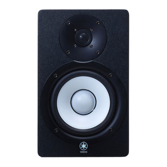

Debo comentar que gracias al compañero Gopafer me animé a pedir al tio tomás, el siguiente artilugio:
[ Imagen no disponible ]
Toda una revelación !!! tenía dos monitores activos Yamaha hs50 como estos:
Pues bien, con dos yamaha hs50 por las salidas no balanceadas y un MA100 de estos (a 115 euros la unidad, vamos , regalaos)por una de la balanceada el cambio de sonido ha sido bestial.
Es decir, mucho mas cuerpo, ha renacido mi Axe Ultra.
Comento esto , por si alguien con home studio y dudas de que meterle para sonar bien se pasa por aqui, ya digo que para directo nada de nada, esto es para una habitacion y punto, pero potencia de sobra y hace sonar al Axe que da gusto.
Gracias por las opiniones vertidas en este hilo, me he decidido a adquirir un monitor de cuña de estos y es una pasada!! :yahoo:
Me queda pendiente la otra salida balanceada, pero ya no tengo espacio para más...lastima... :proteston:
Lo recomiendo a todo el mundo.
Saludos!

Yo tengo mi standard en la habitación (16m2) tanto para tocar como para grabar, no para directo. Lo tengo conectado a un buen equipo Hifi: amplificador Nad y altavoces Jamo. Notaba que el sonido es un poco débil y con poca dinámica. Supongo que un equipo de audio colorea el sonido...
Estaba dudando si pillarme unos monitores activos de respuesta plana : vi unos Yamaha Hs7 (250 euros) y unos Event ALP5 (175 euros); pero me tiraba un poco para atrás que también los quería para escuchar música y creo que los monitores planos fatigan el oido y no son agradables ¿no?
También ofrecían por ahí una etapa art con altavoces Beyman, pero para no utilizar en directo no los veo no?
Viendo tu comentario sobre la MA100, me ha entrado la duda si sonaría bien el Axe SOLO a través de ésta. o para eso mejor los monitores activos.
Y para colmo de dudas, ésta semana se me ocurrió conectar el Axe a un pedalito booster y de ahí a un ampli Fender de 5w a válvulas (un champion 600 que me costó 100 euros) y jo--er, sonaba de pila master. El tono cobró dinámica y calor frente al equipo de Hifi.
Así que ya no se por que decantarme para tocar y grabar con un buen sonido en casa
saludos
