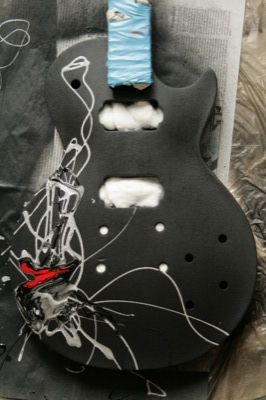

Apantallé, con papel de aluminio autoadhesivo (que no acabo de tener claro si cumplirá su función), tapaporée y pinté en negro. Sorpresa: Quedó cojonudo oiga. Ni un goterón ni un descuelgue, ni nada.
Secreto: Practicar antes en otro cacho madera, empezar a tirar el spray fuera del cuerpo, pasarlo a una velocidad razonablemente constante y aplicar capas muy finas. Aparte de dibujar el "ocho místico" que podréis encontrar en cualquier post de pintad con spray.
Mi novia hizo un dibujo que luego veréis en las fotos: "Precioso, oiga", ¡qué guitarra!, ¡qué maravilla!, ¡y la he hecho yo!. :cool:
Veánse en estas fotos el resultado de tan bello trabajo:
Nótese el efecto mate perseguido, la textura del dibujo que hizo mi novia, el volumen... una maravilla, que como el objetivo es desgraciar, procedemos a hacerlo en la fase de lacado. :aplausos:

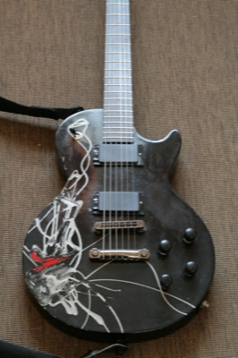

Pero como no tengo yo paciencia ni de coña para esperar hasta verano, he aquí el resultado de toda esta chapuza.

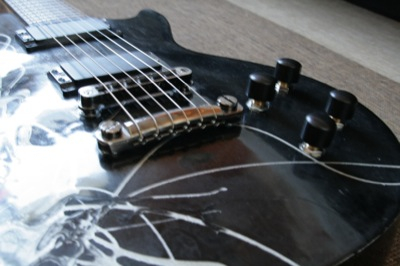

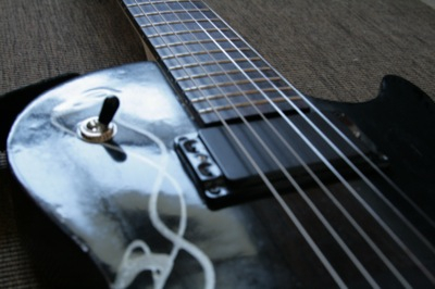

De lejos la cosa no pinta tan mal:

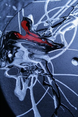

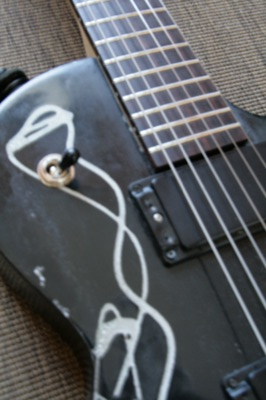

Ya, un poquito más cerca, podemos apreciar la chapuza en todo su esplendor, atentos a la m*** de lacado:

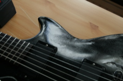

Aquí, en el cuernecillo, donde se ve un pegote estupendo es un "arreglo" para los goterones que cayeron de disolvente encima:
¿Lijar?, eso es de mariquitas, hombre!. ¿Pararse a pensar, preguntar y hacerlo bien?. Para los cobardes!. Venga ya unos buenos pegotones de laca que seguro que así se arregla.

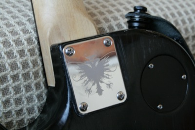

Aquí los rayones estupendos de la parte de atrás esperando a ser acabados algún día:

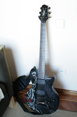

Y esta es la vista general:

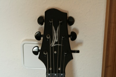

Finalmente la cosa quedó un poco más visible porque me armé con un bote de pulimento para coches sin abrasivos ni siliconas y estuve ahí dándole... hasta que mi brazo cogía la forma del cuerno de un croissant (qué dolores, tíos). Pero vamos...
Como véis si seguís unos sencillos pasos: No tener paciencia y hacer las cosas al tuntún, podéis desgraciar el mejor de los trabajos y poneros la medalla de ser unos auténticos chapuzas.
