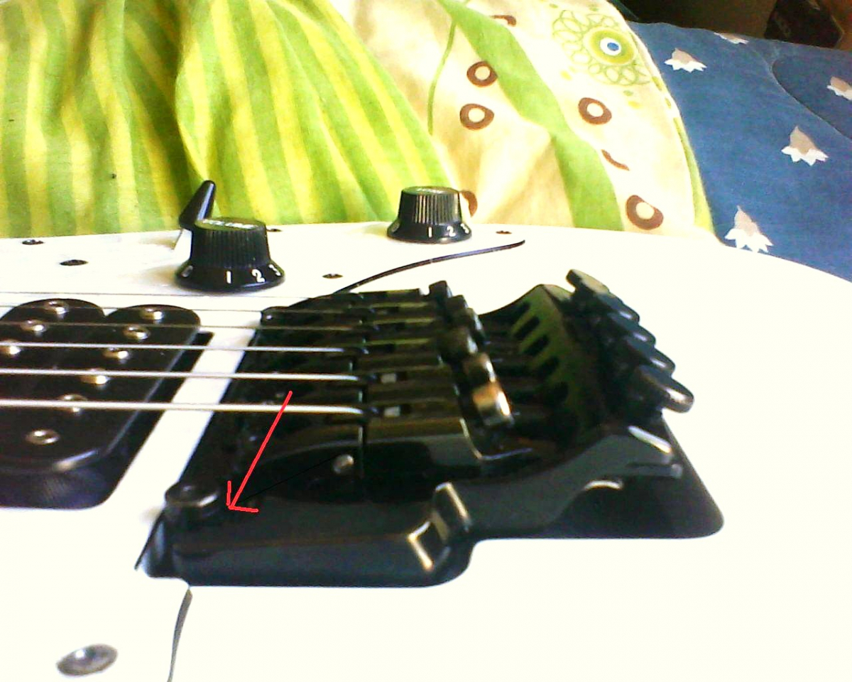

El mastil esta derechito, si cheque eso, por lo tanto ya no toque el alma y que bueno porque dice en el manual que eso ya es para gente experta.
En el traste 8 si quedo como a 3.2mm, siendo que el rango debe de ser entre 3mm a 5 mm, segun el manual.
Cheque la octavacion y hay como 3 cuerdas que si estan un poquito fuera de rango entre 0.5 +/- , segun el afinador electronico AP Tuner, es importante la octavacion? es decir si esta mal octavado como lo notas a simple oido o que sensacion se siente al tocar la guitarra?
la octavacion es muy importante, toca el armonico en el 12 y despues la nota pulsada en el 12, si la nota pulsada es mas alta,suelta la cuerda mueve el saddle hacia atras, calcula mas o menos cuanto moverla, prueva con 1 milimetro a la vez, si la nota es mas baja, mueve el saddle hacia adelante acortando la cuerda
y las cuchillas son esas cosas planas que estan en contacto con los pernos donde se apoya el puente, son sus puntos de apoyo que si no se lubrica, pueden gastarse y el tremolo muere.6d031c68da38d84cff36fb25086d4-752971.jpg
justo alli dentro, donde se tocan aplica grasa para maqinarias, pero tendras que sacar el puente para aplicarla, mejor usa wd40 que venden en toda ferreteria y es barato, el wd40 penetra mejor sin tener que sacar el puente, pero aplica muy poco con la pipeta que tiene de precicion, limpia el exeso con un paño despues de aplicar, y mueve el puente mientras aplicas para que penetre mejor

ok, y si aplico el aceite tres en uno, servira?. saludos

si lubrica y esta hecho para metal servira (metál, no MEEEETAL!!!!!!!!!! se entende? wuajjaja)

Ok ok, yala hice :si:, entonces usare Tres en Uno.
