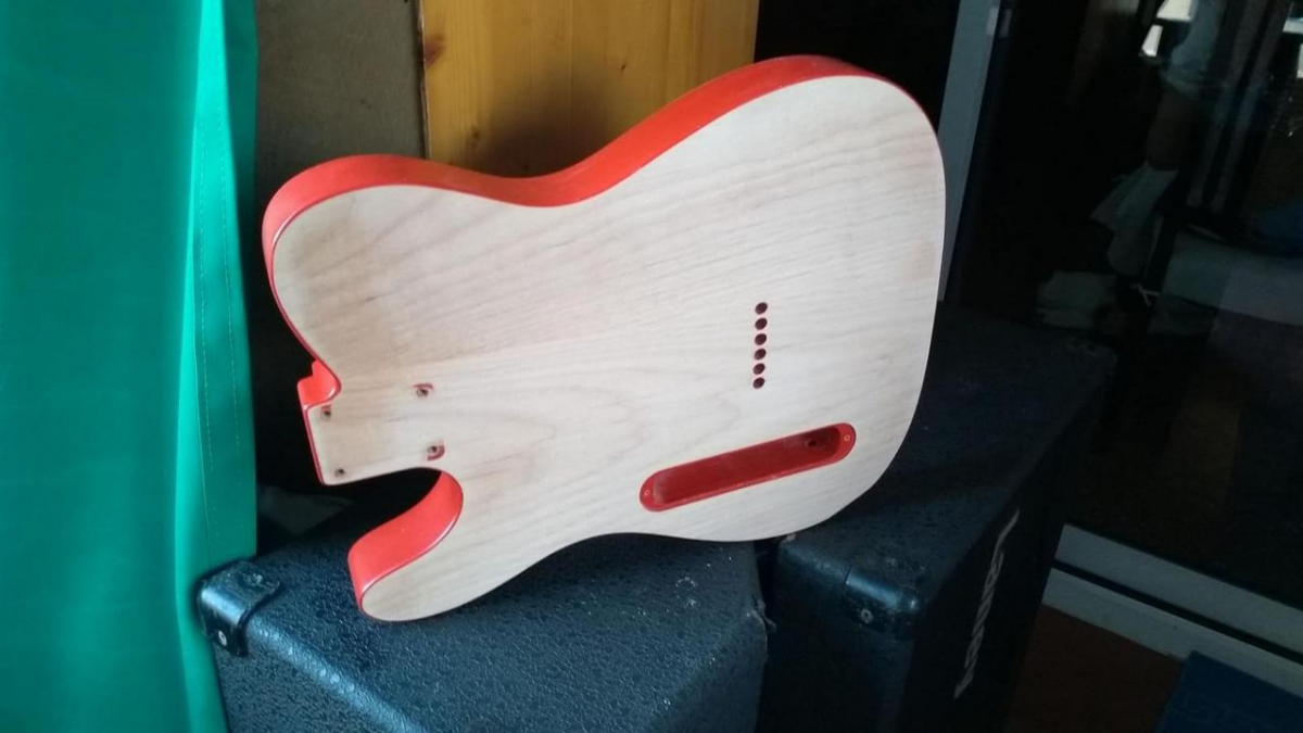

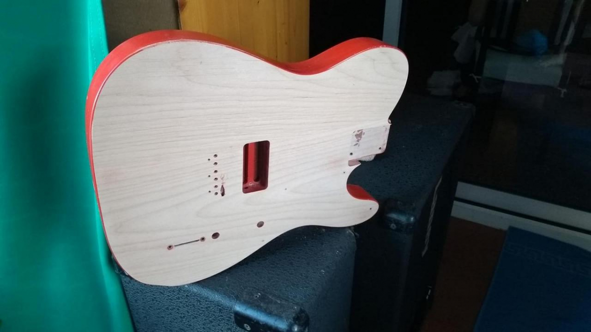

Pues nada, ayer me eché la tarde lijando la tapa y la trasera para quitarle la única capa de nitro que tenía la guitarra. Lija de grano 80 para debastar y sin apretar y luego 240 para alisar un poco:
Me dí cuenta que el cuerpo es de dos piezas y no de una, muy bien matcheadas eso sí. Además esas manchas oscuras que se pueden ver en la trasera, en el "cuerno" no se de que pueden ser, pero ahí se van a quedar.
Esta tarde, a por los laterales!
Los interiores creo que los voy a dejar tal cual... de momento :)
PD: Cabe decir que mi experiencia pintando y lacando guitarras es NULA. Así que a ver cómo sale el experimento! Por supuesto agradecer al forero laurides78 su ayuda!

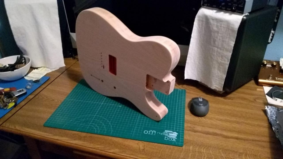

Hoy he lijado ya todo el cuerpo a grano 240. Mañana a grano 500 (no he encontrado 400).
Lo siento, la cámara de mi teléfono apesta:
Mañana, cuando lije recogeré un poco de serrín y rellenaré un par de dings que tengo que rellenar. Con titebond y serrín.
No creo que lije ni la cavidad de la electrónica ni la de la pastilla ni el de la cazoleta del jack ... Me da que se van a quedar así jajaja.
Por cierto, una vez pase a lija 500 y tal, lijaríais con taco o directamente con la mano? Los laterales se me hacen algo difíciles aunque el taco sea pequeño.
Saludos!

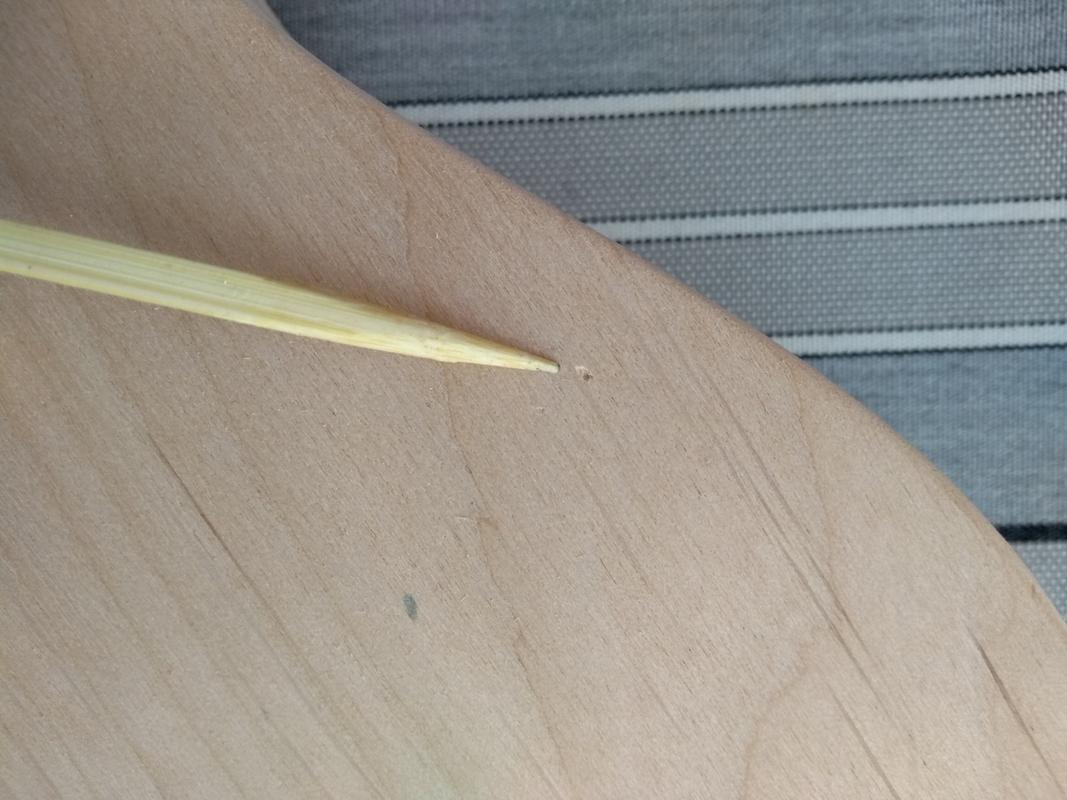

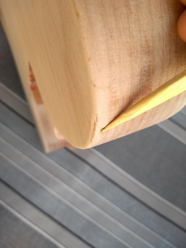

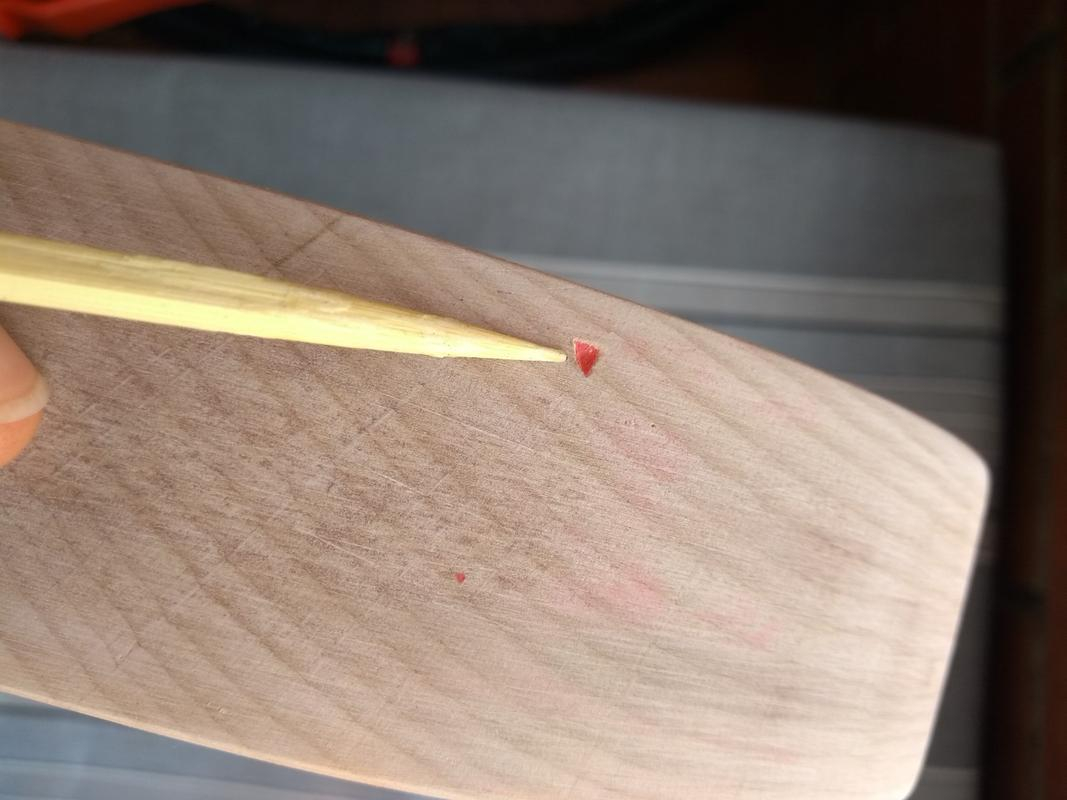

jonrri escribió:
Prueba a mojar esos dings y aplicarle calor con la pistola o un secador de pelos, a veces la madera retorna a su estado anterior y te ahorras el hacer masilla con el serrin.
Siempre y cuando el ding no sea muy grande, claro.......
Son pequeñitos, probaré esta técnica. La había visto pero usando un soldador y un trapo mojado para aplicar calor y agua al mismo tiempo.
Estos son los dings pequeños:

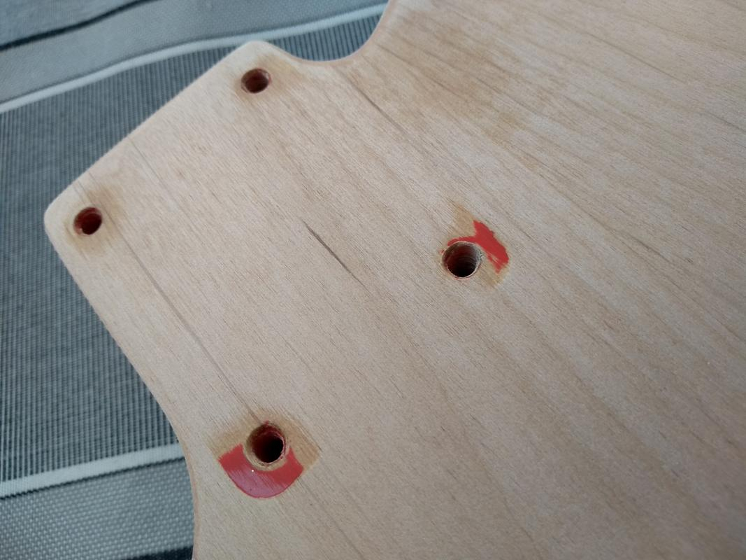

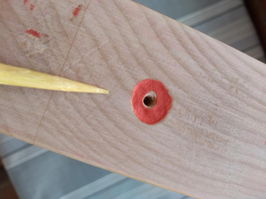

Estas son hendiduras debido a la presión y la fuerza con la se atornilló el engache trasero y el "neck plate". Han dejado una hendidura considerable y lijarlos implica rebajar demasiado, creo:
Como podéis ver, hay restregones de color rojo. Son restos de la nitro que tenía y que no consigo guitar. Creo que tampoco serán un problema, no?
Saludos y gracias!
