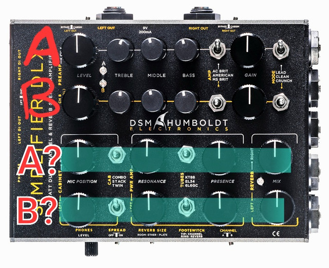

No se si alguien podrá ayudarme con una duda que tengo, no soy capaz de encontrar respuesta...
Simple y directo, según la siguiente foto...
...esta claro que el canal A es el de arriba y el B el de abajo... Pero en las dos filas inferiores (las del cab sim y demás, las subrayadas en azul) la de arriba corresponde a la A y la de abajo a la B?
La duda viene porque quiero usar por ejemplo una simulación de Fender con simcab twin (2x12), y una simulación de plexi con cabsim stack (4x12).
Si no es como digo, como puedo conseguir que cada ampli vaya con su cabsim correspondiente? Actualmente sale un cable desde la salida Right Out a la FRFR, pero algo me dice que no lo estoy haciendo bien y que tengo que tirar cable desde ambas salidas (right out y left out) a la "Y" que viene incluida, y de esa "Y" al monitor frfr que tengo. El problema es que no tengo más cables y no lo puedo probar.
A ver si alguien puede ayudarme,
Gracias!
Gracias!

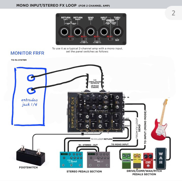

Siguiendo con la duda del mensaje anterior, y al ver que mi FRFR tiene DOS entradas de Jack en la parte posterior, entiendo que podría usar dos cables jack (uno desde la salida Right Out y otro desde la left out) para conseguir que cada canal tenga su simulación de caja propia y su propia reverb, no?
Os dejo un esquema cutre que he hecho sobre el manual oficial, esta es mi idea
Funcionará? Ya os digo que solo tengo dos cables (que actualmente uno es para la guitarra al dlx y el otro del dlx al frfr), por eso no puedo hacer la prueba. Pero si la teoría es correcta, mañana me acerco a comprar otro
en este video explican muy bien las funcionalidades y diría que tienes la respuesta.
como lo uso yo, la parte de abajo no es A y B pero sinceramente no sé si lo que dices es posible, diría que sí:
https://www.youtube.com/watch?v=FWNu_0RpU1M
EDITO
minuto 8 explica lo que preguntas

Mira que vi videos, pues ese no lo vi... Ley de Murphy.
De todas formas no es exactamente lo que yo busco y que creo que no se puede, que es básicamente, imagina, usar en el canal A Fender limpio con cabina combo y válvulas 6l6, y en el canal B el plexi en lead con cabina stack y válvulas el34.
Sea como sea el cacharro me lo quedo igual, suena del copon
