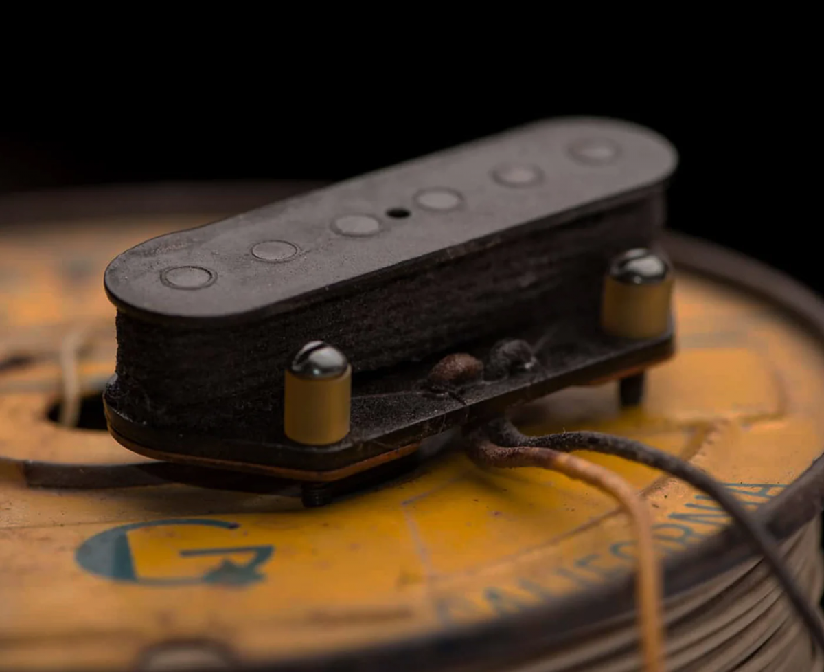

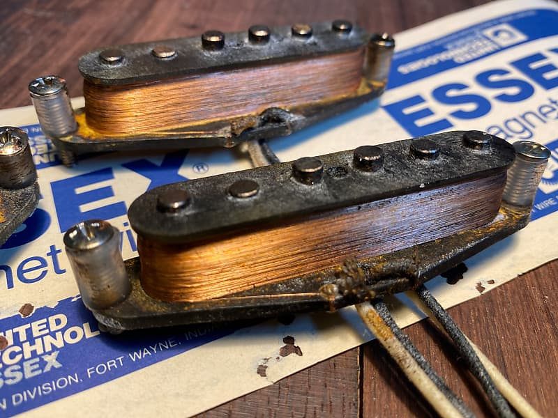

Las siguiente imágenes tienen en común ser pastillas de fabricación actual, que ha sido sometidas a un proceso de envejecimiento por el fabricante.
En la actualidad, existen fabricantes de pastillas tantos como uno quiera encontrar. Un buen numero de ellos, sino la mayoría ofrecen acabados Relic, Aged ... es decir un aspecto de envejecimiento.
Lo cierto es que en todos encontramos sobrada información sobre la replica en cuestión, el tipo de imanes usados, hilo de cobre para el bobinado, datos técnicos, incluso el tipo de cera para el poteado, pero ningún ofrece información alguna sobre el proceso de envejecimiento, patinado, relicado o como quiera llamarse. Diriase que es el secreto mejor guardado de los fabricantes de boutique. Aunque si la mayoría lo ofrecen, muy secreto tampoco debe ser, digo yo.
Y ese proceso ¿ en que afecta a la pastilla ?
A mi siempre me ha picado la curiosidad, para que negarlo.
Pues abro un hilo de consulta, para ver si alguien arroja algo de luz al tema.
