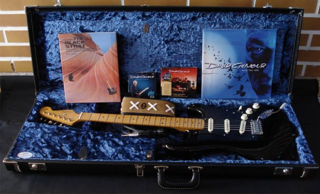

Yo me he hecho una réplica de la Black Strat , tomando como base una Fender Classic 50 , añadiéndole las pastillas que lleva Gilmour en ella : Fender FAT 50 ( neck ) , Fender Custom 69 ( middle ) y Seymour Duncan SSL-5 ( bridge ) y el pickguard http://www.stratcat.biz/4031p.shtml , y la placa http://www.stratcat.biz/dgnp.shtml de OverDrive Custom Guitar Works , que me llegaron sin ningún problema y muy bien embaladas . :ok:
También apantallé la guitarra con lámina de cobre adhesiva , le puse potenciómetros CTS , condensadores Orange drop y cable de calidad , así como unos afinadores de bloqueo . El puente es el original , que funciona muy bien y tiene un bloque muy consistente y la palanca también es la de serie , que la cortita de Gilmour no me resulta cómoda :_no_no: :D
El resultado ha sido éste :
Aquí puedes ver más fotos detalladas :
http://www.strat-talk.com/forum/album.php?albumid=1406
En esta página http://www.gilmourish.com/ tienes muchísima información de todas las guitarras y el equipo de Gilmour . De hecho , aunque tengo el libro de la Black Strat , saqué mucha información e ideas de esa página , que te recomiendo visitar .
Espero haberte servido de ayuda .
Bienvenido al "lado oscuro de las Strat " :D y un saludo : Javier :saludo:

#13 Me estas diciendo que esa guitarra la hiciste tu¿

daneliyo , como ya he dicho , "tomé como base"= COMPRÉ :D una Fender Stratocaster Classic 50 MN BK ,
https://www.thomann.de/es/fender_mex50_strat_mn_blk.htm
a la que le hice las modificaciones que he citado , para que fuese una réplica económica y lo más parecida a la Black Strat de Gilmour . Los materiales son similares , en cuerpo y mástil y la estética es "clavada" ( sin los roces del desgaste , claro :D ) , aunque el perfil del mástil es en "V" en la Classic 50 y la Black Strat lo lleva en "C" .
La sugerencia de utilizar esta guitarra , la saqué del dueño de la página Gilmourish.com , que citaba antes y la verdad es que el resultado es estupendo . :ok:
Un saludo . :saludo:
