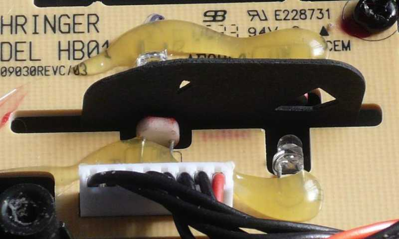

Pues eso,
os dejo unas fotillos del "fabuloso" sistema optico que usa este pedal:
para los que no esteis puestos en el tema, el funcionamiento se base en un led de los de toda la vida (blanco) que "alumbra" a un sensor de luz (LDR) (de los que se usan para las farolas, en casas, etc, etc), el sensor proporciona un valor segun la intensidad de luz que este recibiendo, para ello en este pedal hay una ventana que deja pasar mas o menos luz segun este mas o menos apretado el pedal (la de la derecha).
El de la izquierda todavia no se para que se usa, por lo que parece solo se activa cuando esta el pedal totalmente apretado.
Voy a mirarme un poco mas el circuito y hacer algunas medidas, ya os ire diciendo mas cosillas...
:saludo:

Hombre, esos led's son de alta luminosidad, por lo que no está mu mal hecha la cosa, el tener controlada la cantidad de luz que pasa a traves de una "ventanilla" no es un sistema nuevo, se usa mucho en sistemas de detección de objetos que usan diodos y receptores de infrarrojos, es una tecnología muy fiable......al final va a resultar que los de Behringer no son tan tontos como nos pensábamos algunos :oops:

Hoy he abierto mi nuevo morley bad horsie para apretar una tuerca que sonaba por dentro suelta , si , el sistema era parecido
La circuiteria eso si parecia mucho mas grande y como mas ordenao y limpito xD aunque yo no entiendo na de eso
