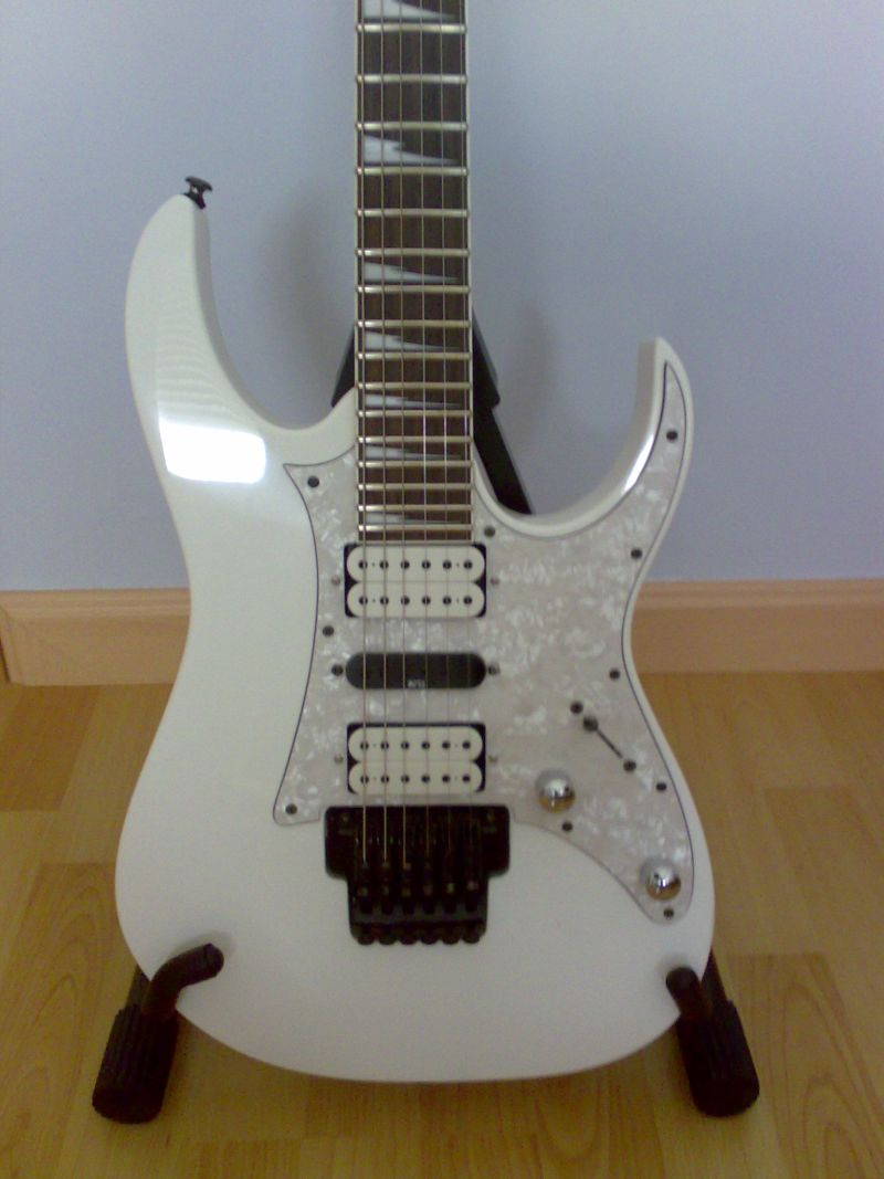

Pues empezamos!. Esta es la guitarra original, antes de hacerle el cambio. Trae de serie las pastillas Infinity (Inf3 en el mástil e Inf4 en el puente). No son malas pastis. Yo he tocado con ella en bastantes conciertos y se a portado muy bien. Pero claro, ahora con las Dimarzio se nota bastante mejoría en el sonido. Las dimarzio suenan más nítidas y sobre todo no meten nada de ruido en comparación con las INF de ibanez. Aún tengo que hacer muchas pruebas con el sonido, pero en principio estoy muy contento con el cambio

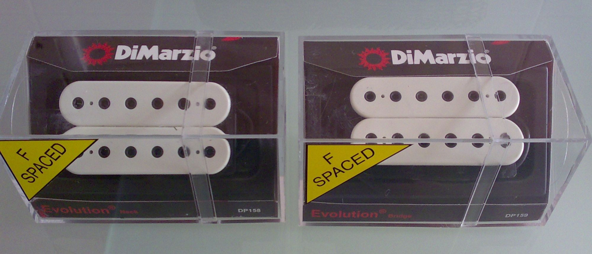

Bueno, estas son las pastis: Dimarzio Evolution DP158 F-Spaced para el mástil y Dimarzio Evolution DP159 F-Spaced para el puente.

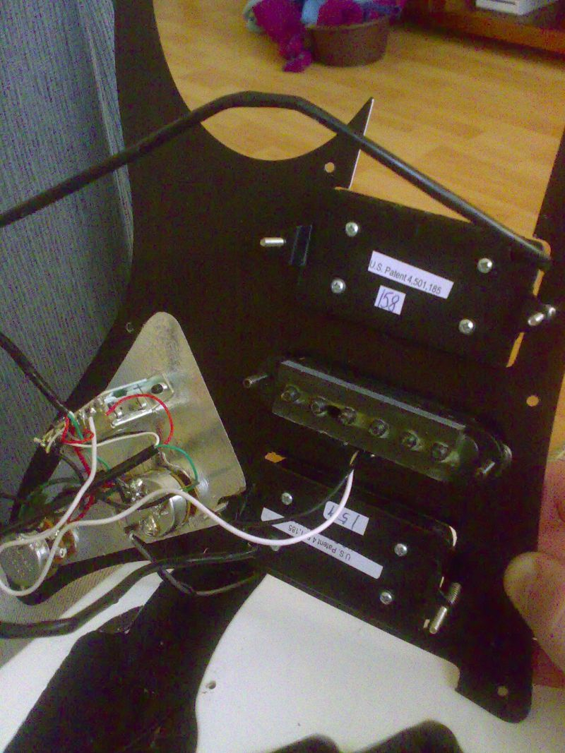

Lo primero que hice fue aflojar las cuerdas con los clavijeros y desengancharlas del puente para poder extraer el golpeador y acceder a la electrónica. Aquí teneis una imagen y un esquema de fabricación casera, jeje, para que veais como están conectados todos los cables. En el diagrama no vienen los cables negros de las pastis, esos son los que van a masa
Como veis la equivalencia de colores entre las dimarzio y las Inf. es diferente.
IBANEZ DIMARZIO
Rojo = Blanco+Negro
Blanco = Rojo
Negro = Verde+Maya (Masa)
Otra cosa a tener en cuenta es que la orientación de las pastillas dimarzio es justo al contrario que las Inf. Yo las coloqué igual que venían las Inf. y tuve que volver a abrir la guitarra porque en las posiciones 2 y 4, de las dos bobinas que tienen, debe actuar la que está más cerca de la pastilla central, y a mi me pasaba al contrario. Aquí os pongo el diagrama de dimarzio..
Bueno, pues ahora sólo teneis que desoldar los cables de las Inf. y soldar teniendo en cuenta las equivalencias, los cables de las dimarzio. Colocar el golpeador de la guitarra y volver a meter las cuerdas que habíamos soltado, en el puente, si no se van a cambiar por otras nuevas claro.

Así quedó mi guitarra.
