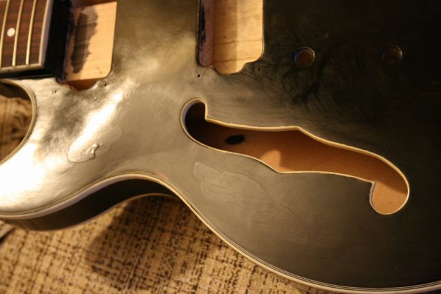

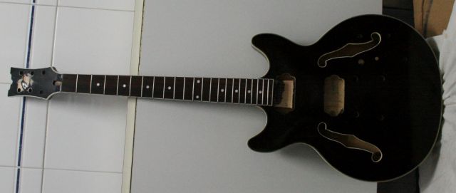

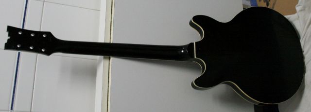

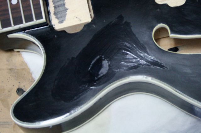

Bueno, antes de pasar a la pala, voy a comentar los apaños de la pintura. Como pasándome de lija me llevé parte del tinte, decidí dar casi de nuevo todas las capas de tinte y tapaporos. Lijé de nuevo, apliqué tinte, tinte más tapaporos y tapaporos sin tinte...todo esto con sus lijados intermedios. Aunque eso sí lo hice de manera un tanto 'bestia' y con chapapote, porque me lié a dar capas a lo bruto, para que al lijar no me volviera a pasar, confiando en que la lija final resolviera todo...
Y bueno, creo que al final mereció la pena. No se ve el detalle pero bueno, está bastante negra :-)
Respecto al binding lo he arreglado algo, pero al darle con el barniz se ha quedado amarillento y viejuno ( no es relic, porque eso lo hace la gente que sabe, lo mío es viejuno) aunque no me disgusta.

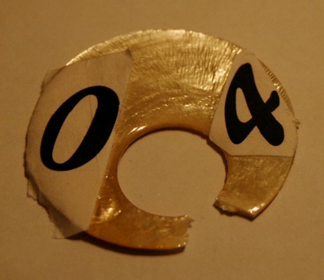

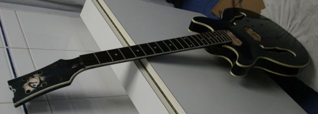

Al lío, por fin la semana pasada me llegó la fresa para el minitaladro y me puse manos a la obra para hacer el '40' en la pala. Lo primero, buscar una fuente que me gustara. con el tamaño elegido lo imprimí en un folio de pegatina, para ponerlo en el 'pendiente' nacarado y también en la pala y realizar el fresado y el corte de nácar iguales:

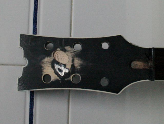

El problema fue que aunque a nivel informático estaba todo muy cuadrado, a la hora del fresado de la pala y la pieza, la cosa no encajó del todo. Tuve que ampliar el fresado en la pala para que entraran mejor los números y quitar el interior de los numerós en la pala. Para rellenar, se me ocurrió mezclar serrín con tinte y tapaporos ( luego me ha comentado un amigo, que con cola el emplaste hubiera sido mejor), en vez de utilizar la masilla para madera. Y aunque ha quedado medio regular, no quedó bien del todo. Además al poner y quitar el 'cero' de su fresado despegué las partes de plástico que recubren el nacarado y ya quedo inservible...y así ha quedado por el momento:
Ya he comprado masilla para arreglarlo y me toca hacer otro cero, a ver si esta vez va bien, que se me acaban los pendientes :-)

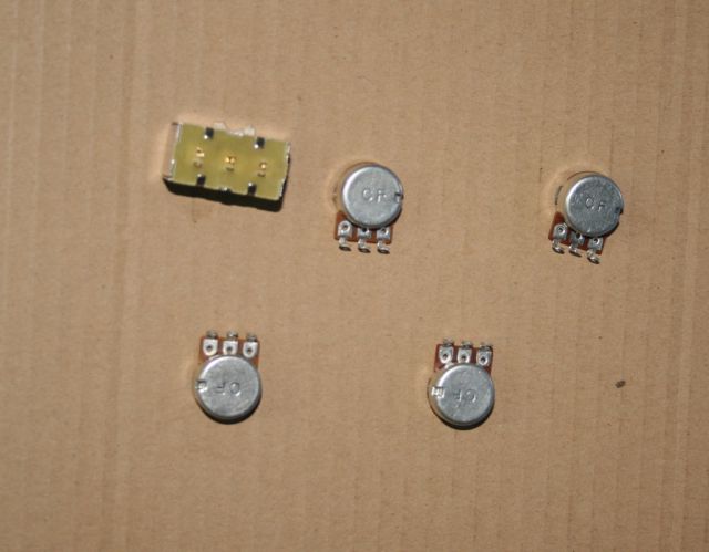

Por último, he empezado a preparar la electrónica, plagiando a Iose y sus cartones para soldar. He puesto los potes A500k (logarítmico), para el volumen y los B500k (lineal) para el tono. Creo que está bien así no??
Pondré otra foto con las descripciones de los componentes, porque mi letra no la entiendo ni yo...
Lo que no me gusta demasiado, es que parecen excesivamente juntos el selector de pastillas y el mando de volumen de la pastilla del puente...por abajo están casi pegados...
yo diría que si, al menos basandome en el cambio de pastillas que le hice a la Eclipse y la informacion que pude recopilar sobre potes lineales y logarítmicos.

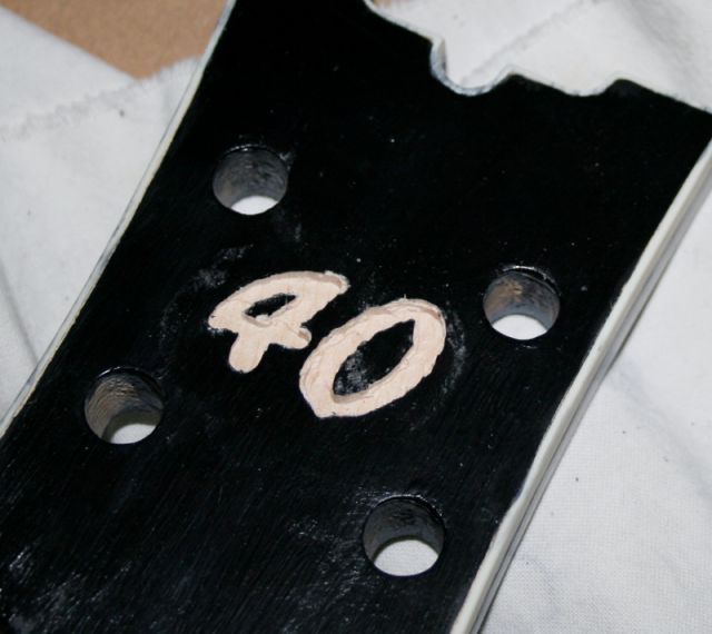

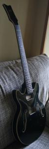

Por otro lado he avanzado con la pala y ya tengo el 40 hecho, aunque me ha dado bastante guerra, porque me cargué un par de 'ceros' en el intento, y se me quedó algo hundido. así que he descubierto el cianocrilato, y sus propiedades curativas :-) . Le di un poco para rellenar, y una vez seco parece que ha quedado bien. Eso sí no se queda bien al lijar y le doy con la cuchilla.
Y para acabar una duda, he esperado una semana para secar el barniz a muñequilla, y he lijado a 1200, el tacto es bastante suave, pero se ha quedado mate..¿tengo que darle de nuevo barniz?¿o en ese estado le doy el pulimento?...y otra más..¿para este tipo de barniz da igual cualquier pulimento, o debe ser sin silicona como indica rl maestro Frasco??
