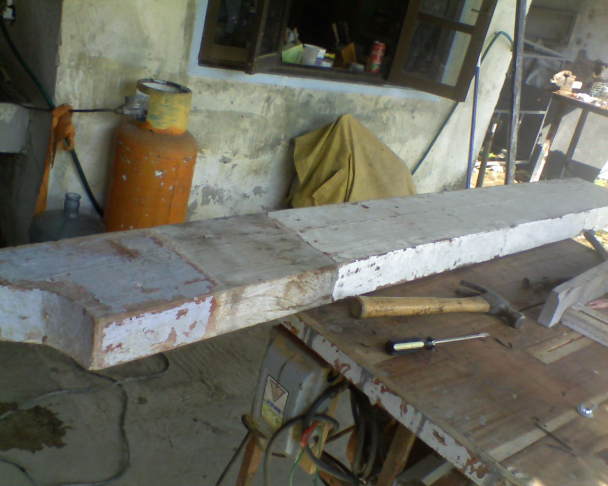

Concegui por ahi unos tablones...q senti q eran como q reliquia historica...no sabian ni lo q tenian, resulta q una amistad nos encargo unos muebles y el dijo, yo tengo madera a ver si les sirve...eran vigas, vigas de caoba y cedro...y nos regalo unas cuantas aparte de las que ocupamos para sus muebles... el resultado???
Madera de 32 años de secado al natural...:D1b8d2fdf9cdfe9e394be37c6d47a0-610298.jpg

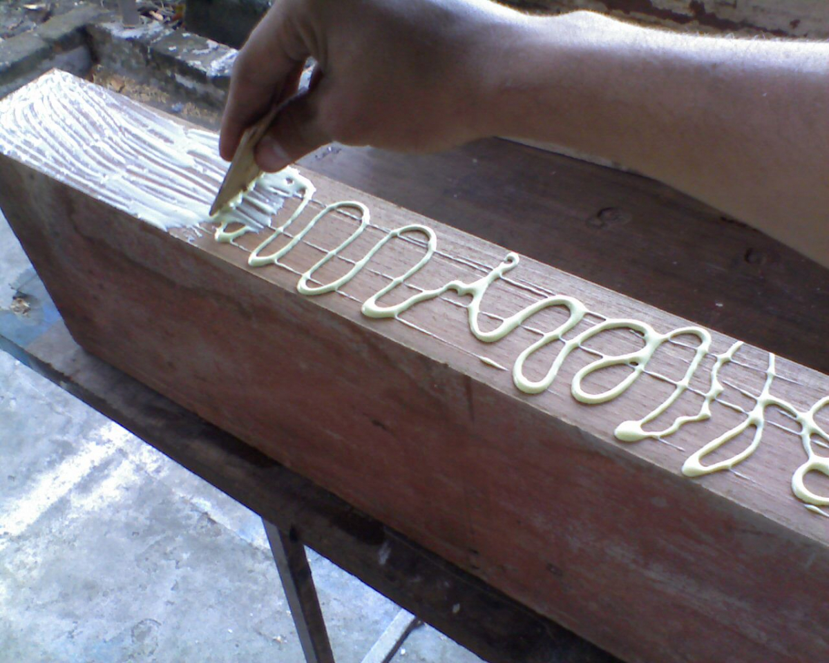

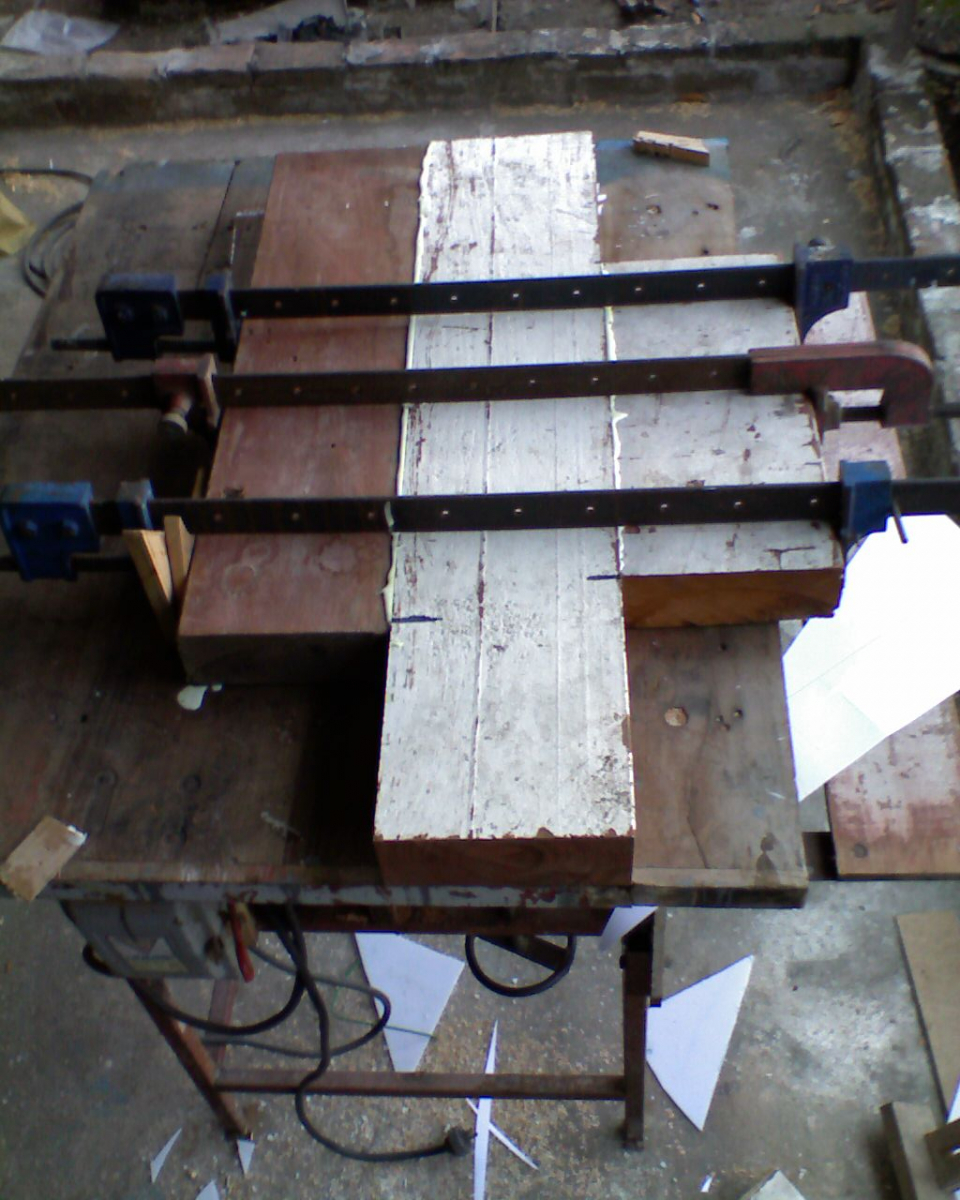

q no les engañe la pintura y 1 cm de golpes...eso se compuso, asi q corte unas partes y las planee para hacer las juntas, cosa q quedo mejor d elo q esperaba y a prensar se ha dicho...en fin pondre mas fotos y me dejare de palabrasb6128c6cbaa6f4dda56bcbce2acab-610298.jpge41e75c9722a4010924291563638b-610298.jpg
asi q lo deje encolando dos semanas...queria dejarlo solo una, pero la verdad, se me olvido q lo habia dejado ahi y pasaron exactamente 17 dias hasta q lo maquinaba...en lo que, me entretuve con el mastil.

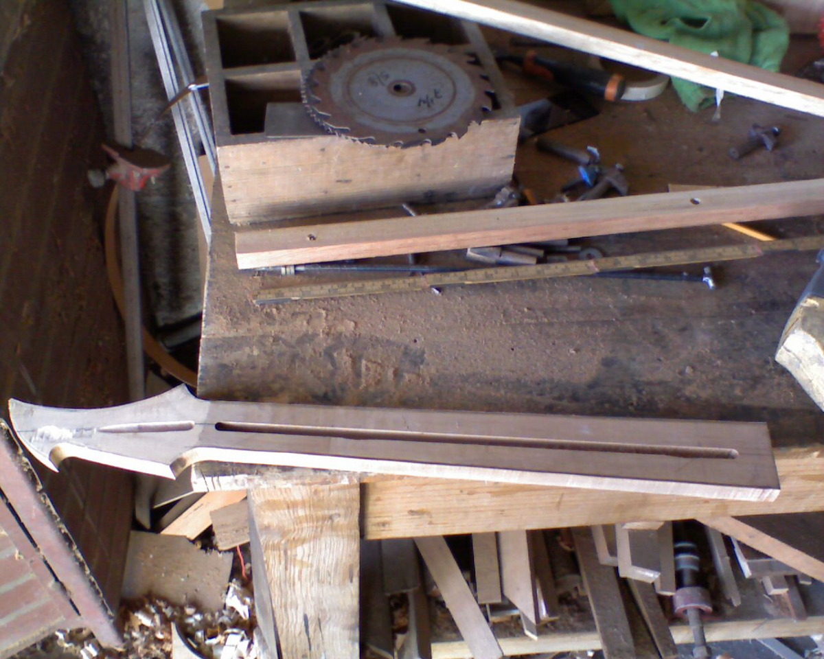

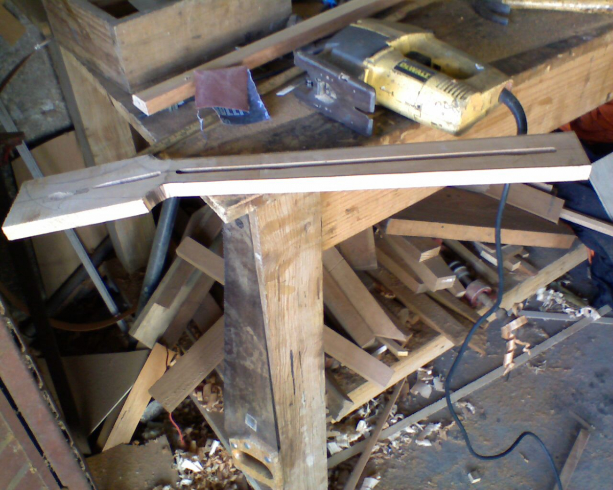

Una pieza de cedro americano, en mi tierra no pude conceguir otra cosa:(, y mi primo q tambien sabe un poco de eso me recomendo q usara cedro americano.bf54067cdd4950fd1630648a18a9b-610298.jpgcce0adf8bfd30d5e7b5aeeb8d8255-610298.jpg

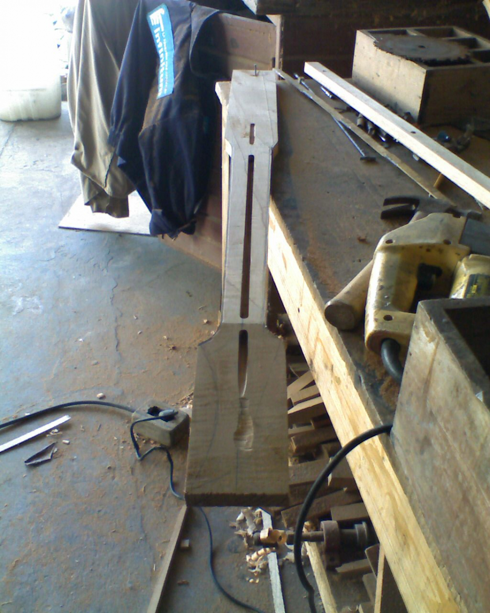

Como muchos experimentados saben...una sierra caladora es engañosa, asi q despues de muchas pruebas en tablas me avente a hacerlo en el mastil...le deje 7 mm mas de la linea:oops:

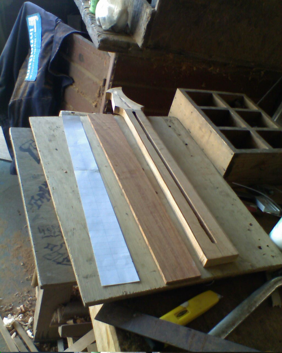

aqui con lo q sera su diapasonsito...Aqui hay una madera de Mango se le llama, aunq supe q habia otro nombre, aparte de ser duro como mi cabeza tiene bonita beta...2c8a5190c73a84d2f0f57e0292ec8-610298.jpg
y hasta aqui tengo...continuare en otro momento, estoy detenido porq no he podido hacer un alma...honestamente, no se como y agradeceria enteramente alguien q me dijera como hacerle, un diagrama o algo por elestilo...
