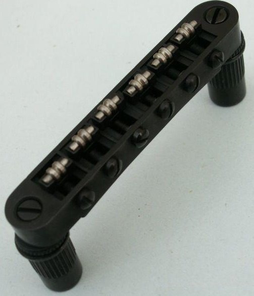

Prácticamente todo lo compré a los chinos de www.aliexpress.com. Lo primero que recuerdo haberle cambiado fue el puente original por uno con selletas roller, el cual me habría salido alrededor de 9 o 10 dolares estadounidenses. Esto mejoró considerablemente la estabilidad de la afinación y las cuerdas ya no se sentían tan tensas, pues ya no se atascaban en las selletas rectas que tenía el puente original.

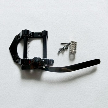

Compré un puente Bigsby (n't) B5 hecho en China por aprox 20 dolares para tener ese vibrato tan característico y de paso aportar al look del mueble (sinceramente lo hice porque se veía bonito, porque no ocupo mucho la palanca xDD) y la mandé a un luthier que se lo instalase (cuando uno no confía en sí, mejor mandarlo a alguien que realmente sepa y se atreva :no_lo_se:) que me habrá salido unos 25 dolares. 5c5c7b11942284805c41ccc39015d-2476747.jpg
[imagen de referencia]

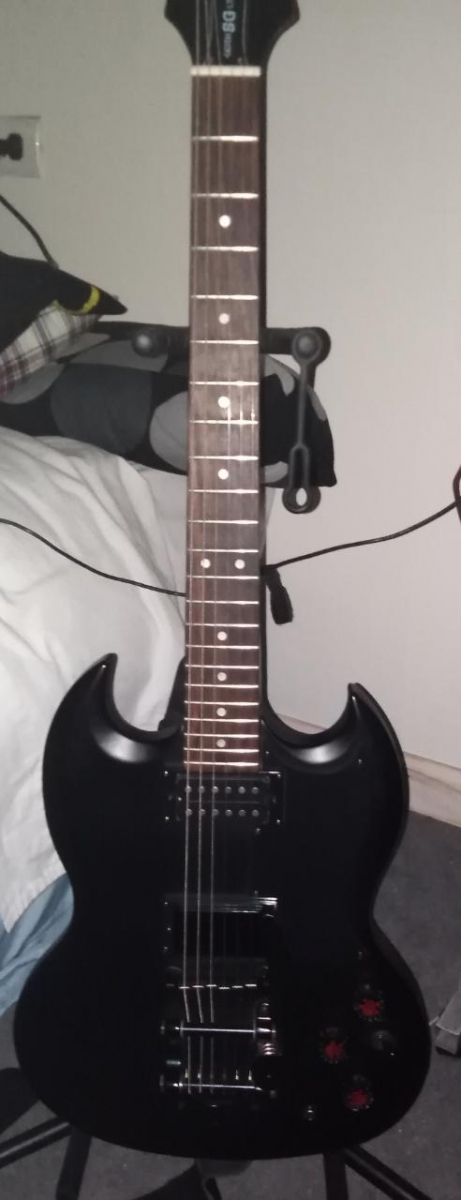

La guitarra ya estaba prácticamente terminada para mí, pero me surgió la necesidad de tener controles de tono independientes para las pastillas y me propuse a hacer el trabajo por mí mismo, desoldé la electrónica y siguiendo un diagrama de la página de Seymour Duncan le agregué un potenciometro con su respectivo condensador y lo instalé haciendo un hoyo del diámetro de la perilla del potenciometro (los potes los tenía guardados ya por un regalo de un amigo).
Finalmente, le pusé una tapa negra a la pastilla del puente para que se viera más bonita y eso... No hay mucho más con eso jaja
https://i.imgur.com/yHpF18P.jpg
[perdonen la calidad de la foto xd]
