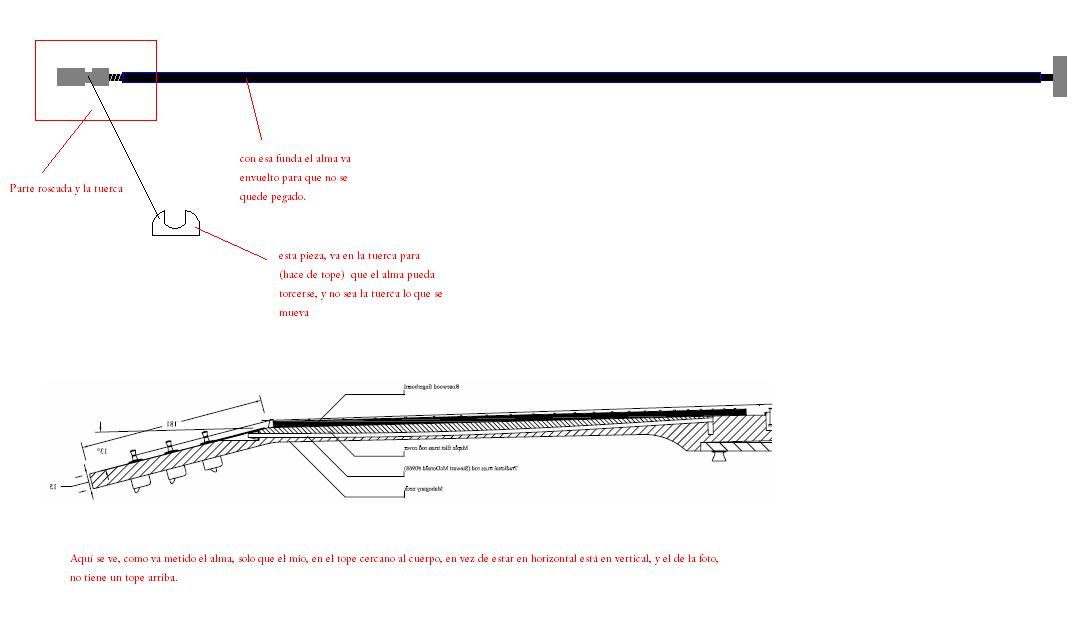

he de ser demasiado ignorante mano porq no entendi del todo:P jajajajajaja
tienes fotos de tu alma cuando la hiciste?
aquí te pongo el otro dibujo a ver si así ya lo entiendes, he dibujado el alma tal y como es la mía ;)
