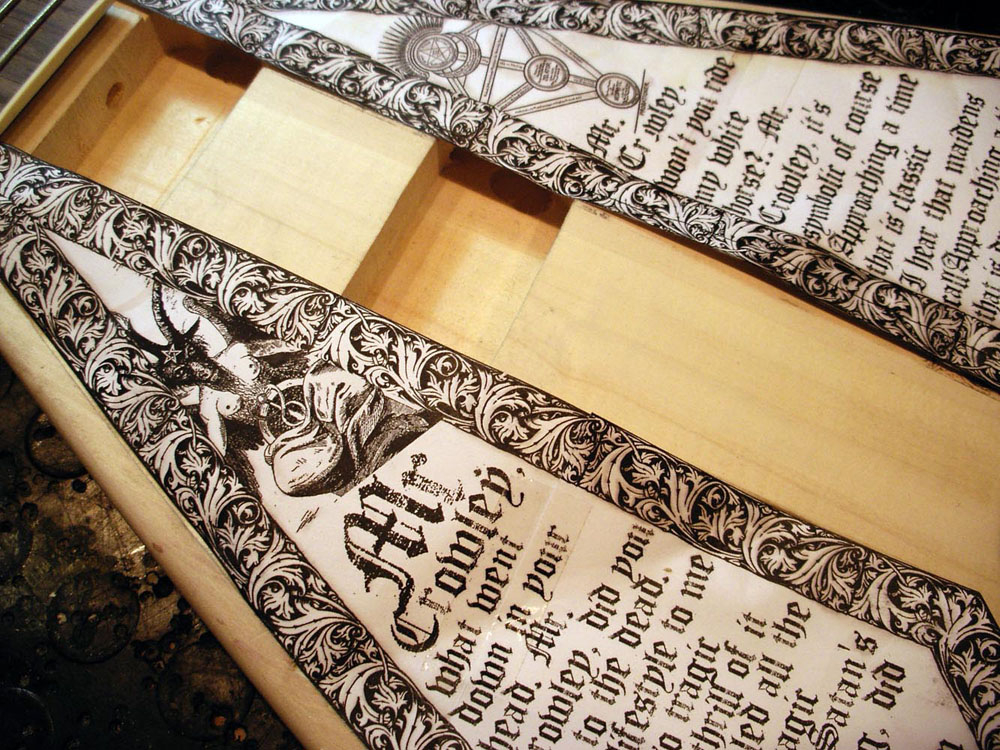

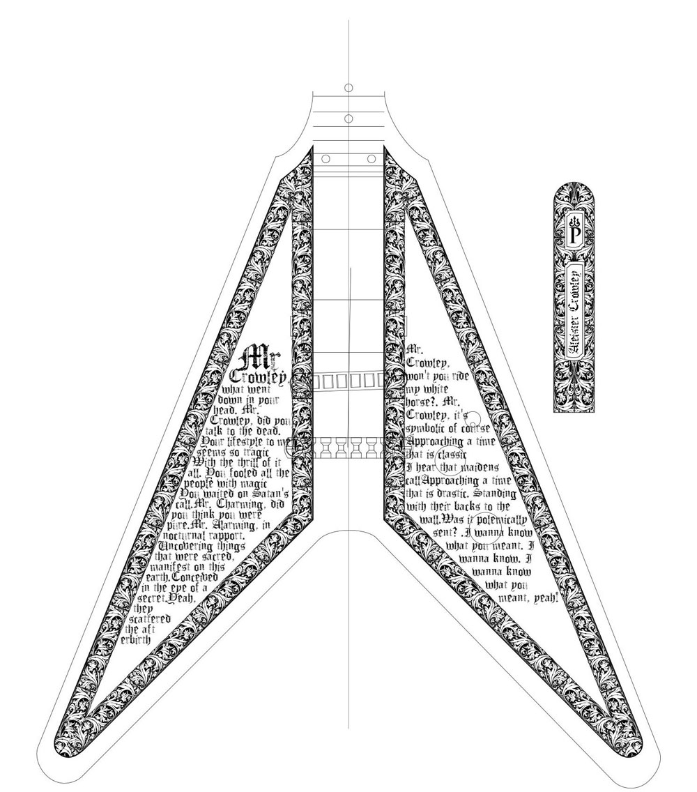

Ando buscando un estilo gótico, así que utilizaré negro mate para el acabado y unas planchas de zinc ornamentadas al máximo, en las que incluiré la letra de la canción "Mr. Crowley" y algunos motivos relacionados con el personaje.

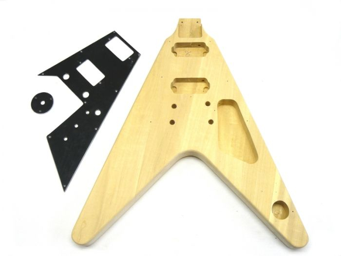

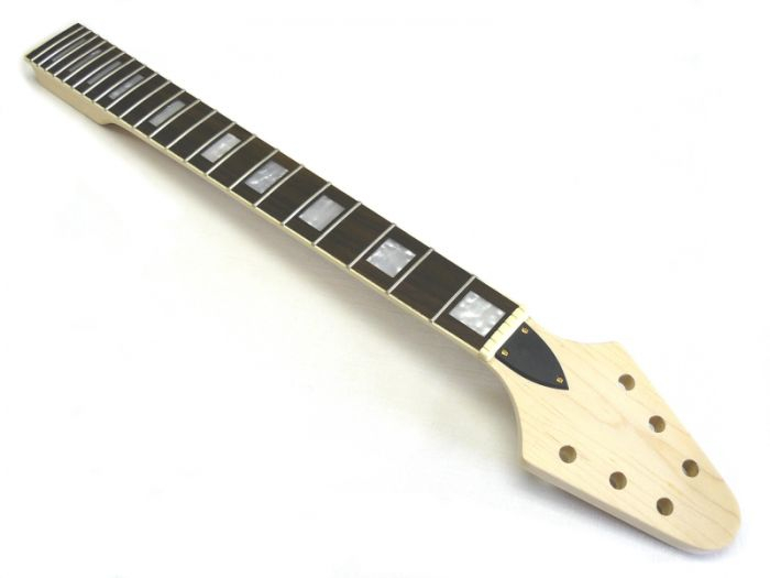

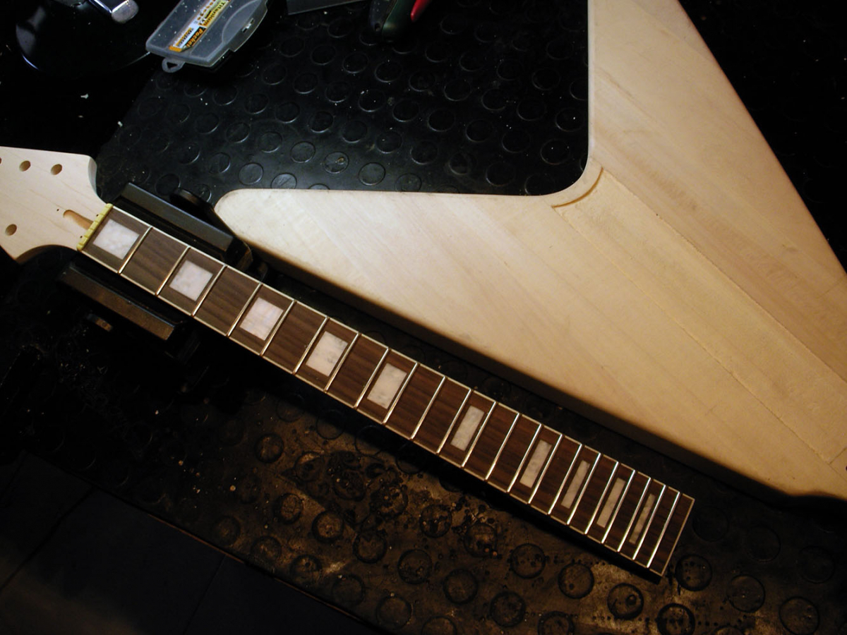

Para comenzar me he hecho con un cuerpo y un mástil "en crudo" de una Flying.

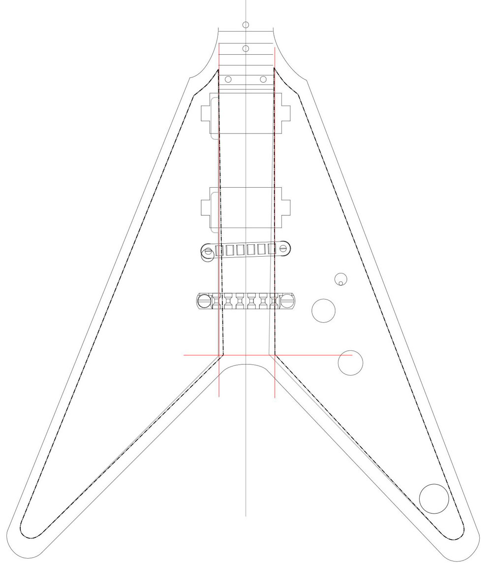

Después de bajarme unos planos observé asombrado que mi cuerpo no encajaba a penas con las medidas, una diferencia que no se nota a simple vista, pero que hace que las planchas y por tanto el fresado no sean completamente simétricos.
cuerpo y mástil:

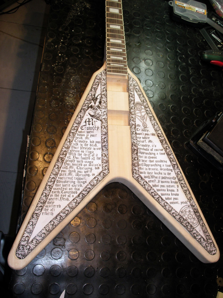

Los planos y los primeros diseños.
La pata derecha (la que queda abajo, con el jack) tiene un grado más de inclinación, lo que la deja casi un centímetro más estrecha en la punta. Es imposible apreciarlo a simple vista, pero se soluciona sacando plantillas de papel y corrigiendo hasta que encajen.
La base del diseño: planchas y pala.

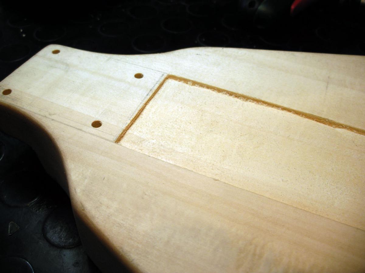

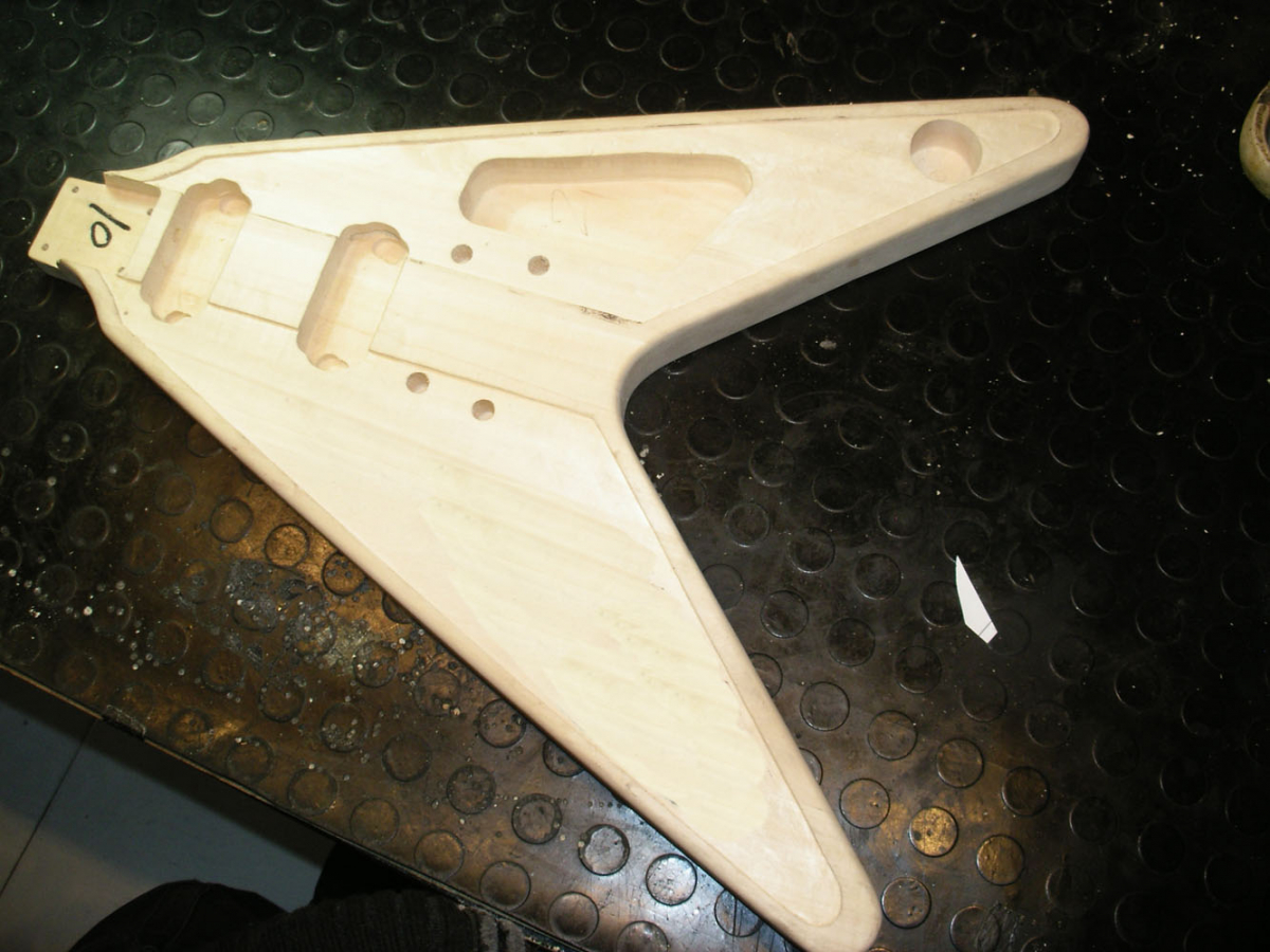

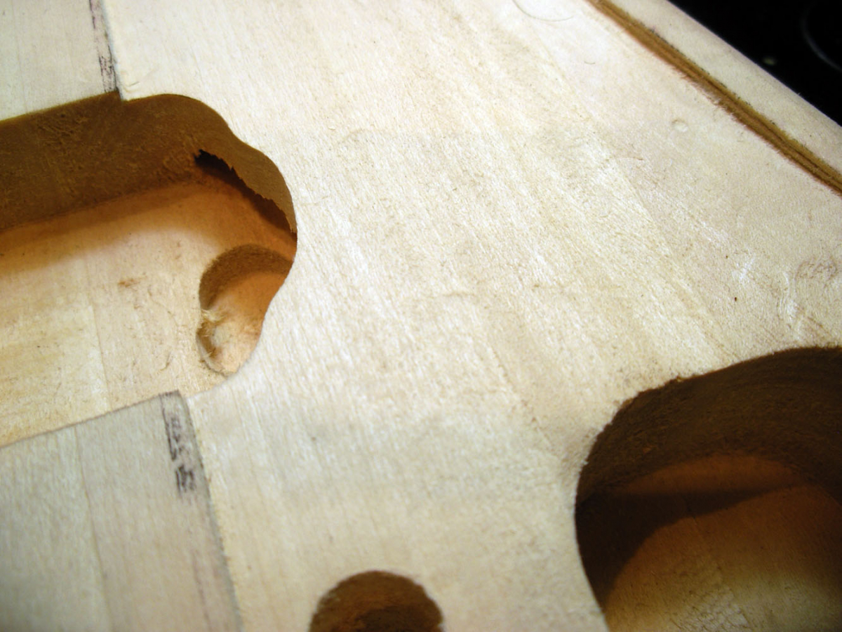

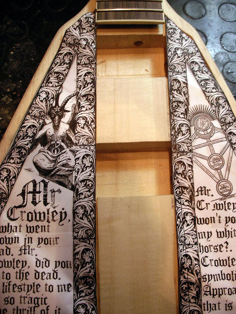

Después de traspasar el diseño a la madera comienzo el fresado. Con un bisturí marco la silueta y despejo de madera el borde, así me aseguro de no "colarme" con la fresa. En este caso es bastante fácil, ya que casi todo son líneas rectas.
He aprovechado el calentón para hacer otro fresado en la trasera.
Un planteamiento de los bocetos:
Siguiente paso: la pala del mástil. Una madera bastante más dura que necesita un corte preciso, así que deseadme suerte.
