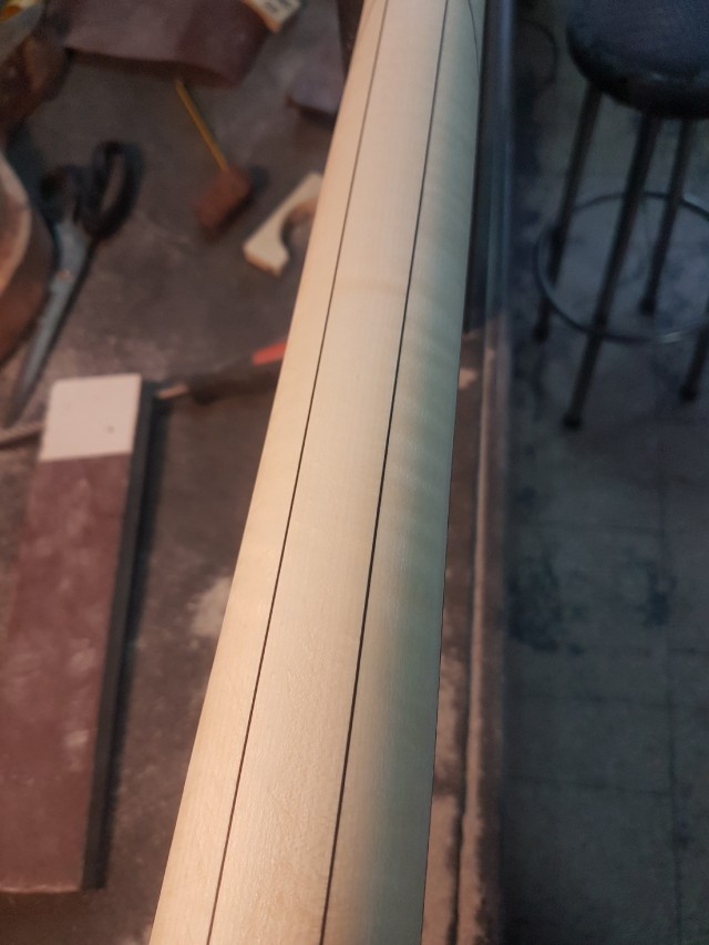

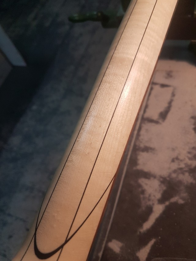

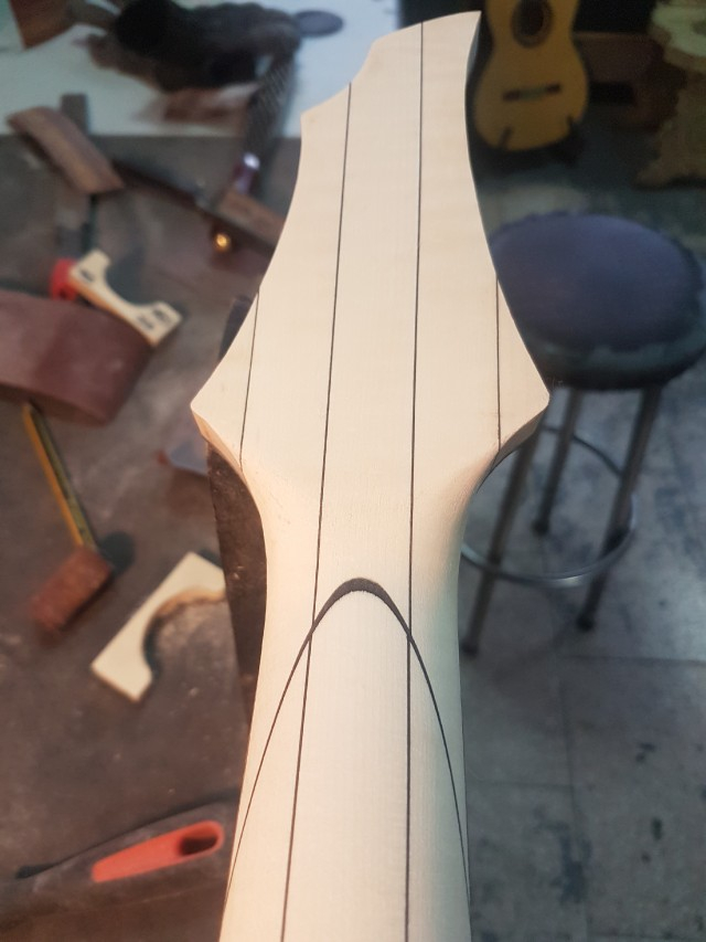

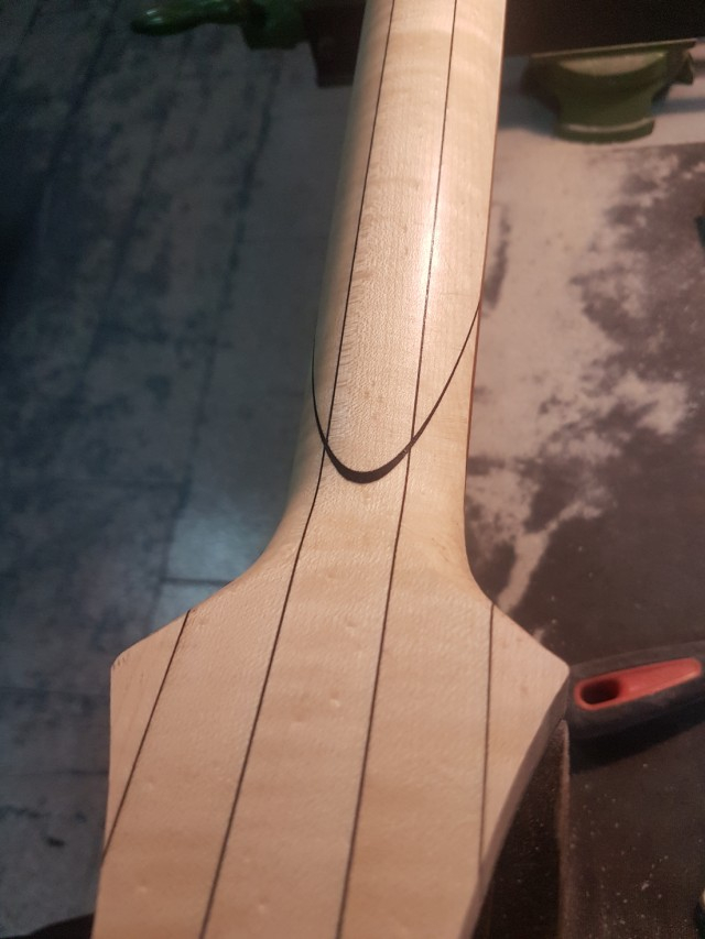

Hoy tras una sesión de unas 4 horillas de lija, tenemos varios avances ;)
En primer lugar el mástil, lo he dejado prácticamente terminado (del traste cero al trase 15, el resto del tallado se hará cuando se coloque en el cuerpo para unir mástil y cuerpo con el mismo bisel).
Básicamente ha tocado usar escuadra para comprobar que no hay ningún "huevo" ni zonas hundidas, el proceso es comprobar con la escuadra e ir lijando con un taco tratando de seguir el plano. Aquí unas fotos de como ha quedado ;)
La chapa ha quedado bastante bien para mi gusto, aunque con un poquito de alcohol las cosas se ven mejor

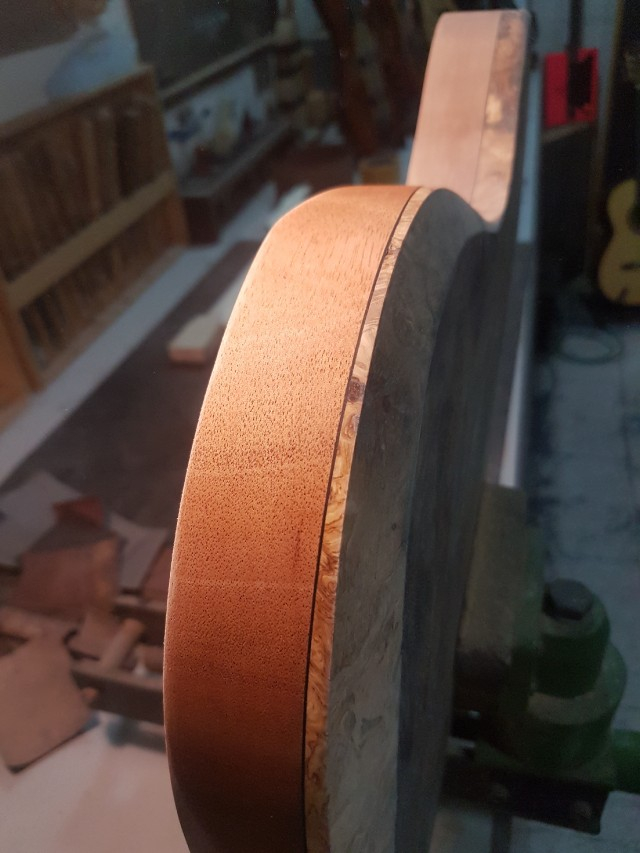

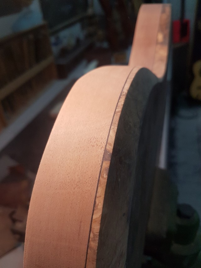

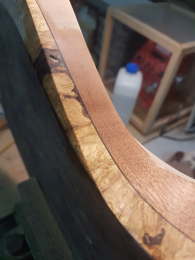

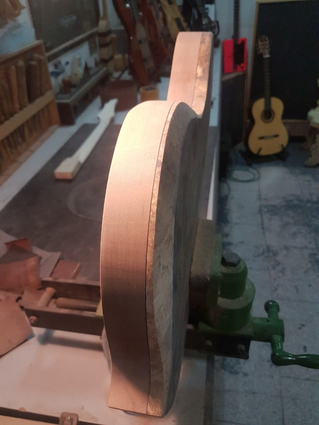

Una vez terminado el trabajo en el mástil (por ahora), toca meterse con el cuerpo, a lijar completamente todo el canto ya que había zonas manchadas de epoxy. El proceso ha sido similar al mástil, lijando con el taco y rasqueda (en las zonas en las que habia acumulación de epoxi), he ido de momento con lijas de 60-120-150-200.
Ha salido perfecto todo el epoxi, tenía miedo de que se quedara "empapado" y sacara tonos distintos al aplicar barniz. He ido probando con alcohol según iba eliminando el epoxi.

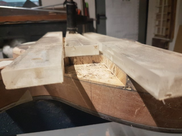

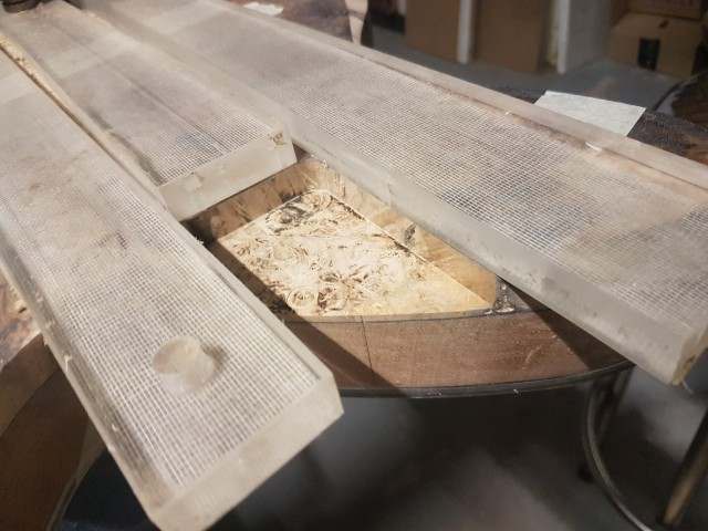

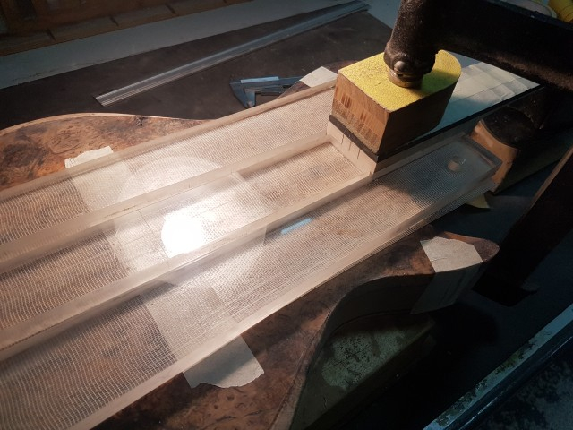

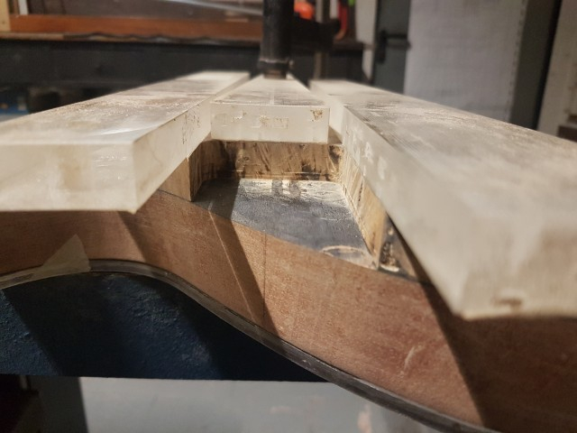

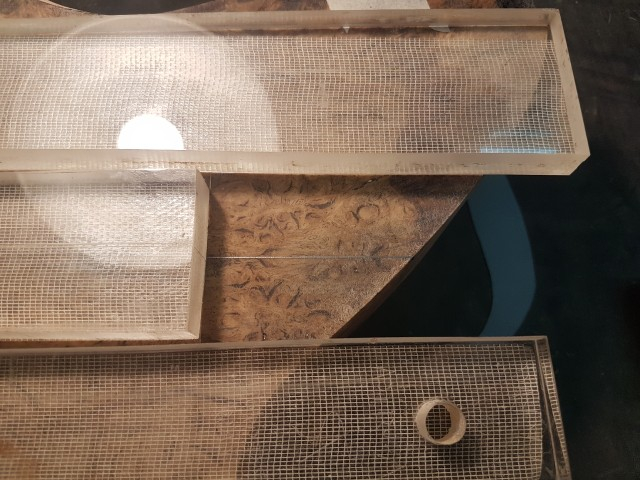

Hoy me he puesto con el fresado para el hueco del mástil. Hay que meter el mástil 24.8mm, por lo que la idea es rebajar el "neck pocket" hasta tener una profundidad de unos 22mm y asi tener margen de 2-3mm para tallar la inclinación en el mástil, ya que el hueco fresado irá en recto.
Es un proceso delicado, aunque por el momento estoy en la fase de fresar hasta los 20-22mm y apartir de ahí medir dos veces y lijar una ya que es bastante delicado.

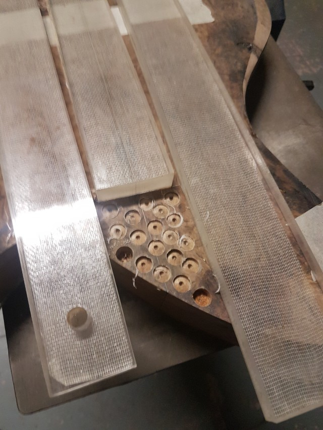

El proceso ha sido el siguiente:
- Marcar ejes tanto en el cuerpo como en el mástil, y colocar una perpendicular a ese eje donde caerá aproximadamente el puente.
- Se fija con un gato para ir moviendo el mástil hasta que este completamente alineado. Para ello manejamos 3 puntos (canto del mástil,que se ve donde iria la pastilla del mastil, trasera del mástil, que ha de coincidir con el eje pintado en el lateral de la guitarra, y por último ayudandonos de una regla prolongamos las lineas del mástil hacia el puente, ahí medimos que ambas esten a la misma distancia del eje).
- Una vez cuadrados esos 3 puntos, apretamos el gato y se colocan los metacrilatos que harán de guia a la fresadora. Cinta de doble cara sin escatimar ni un mm.

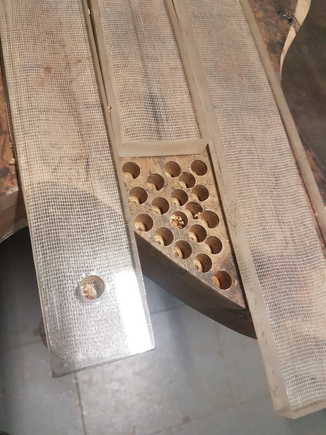

- Marcamos con el taladro una serie de agujeros para que no trabaje tanto la fresa
- Lo siguiente es taladrarlos correctamente
- Lo siguiente, empezar a comer con la fresadora, tras unas cuantas pasadas luce así
- Por último, se retiran las plantillas de metacrilato, ya que el resto se utilizará el propio hueco como guia

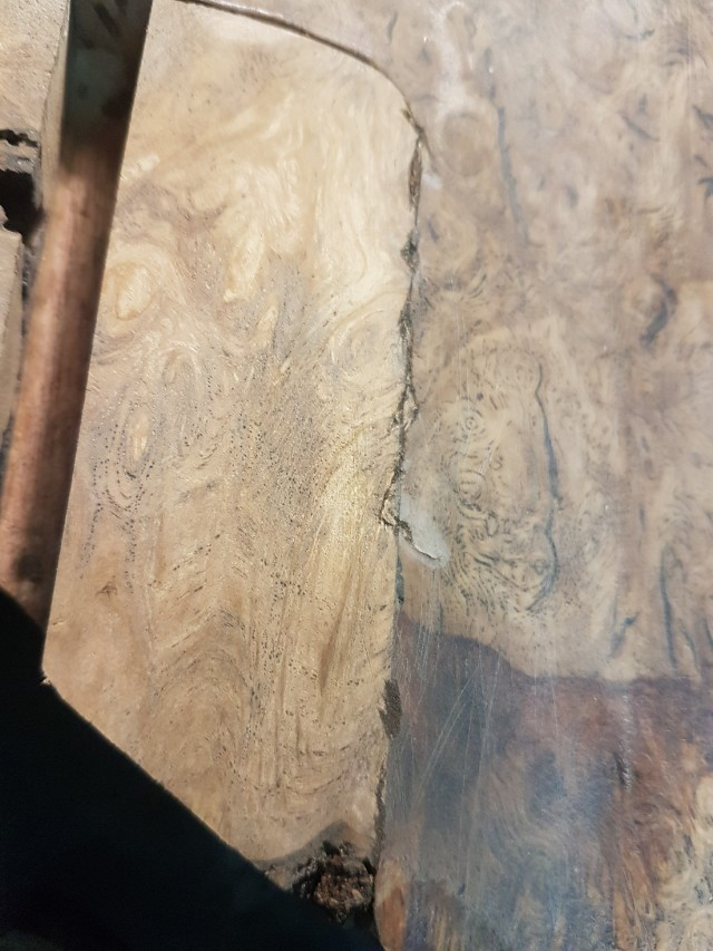

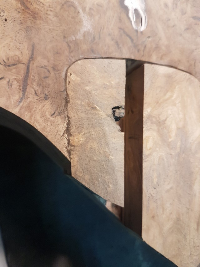

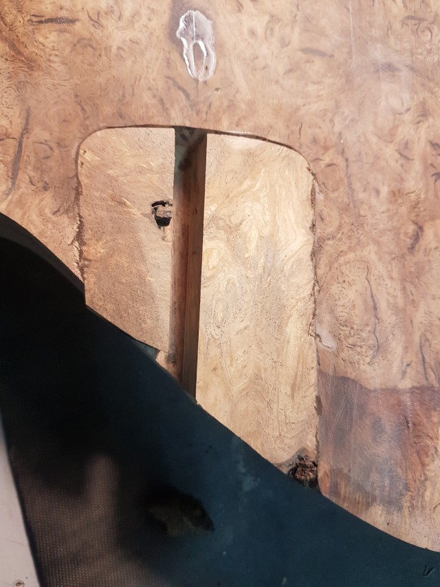

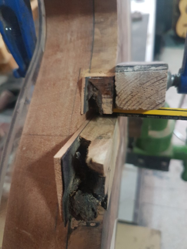

Pues hoy ha pasado factura el despiste.
He ido a profundizar el cajeado y no me he fijado que el rodamiento no tocaba.
Conclusión, se ha deformado el hueco. Pero nervios de acero jajaja, revisar que opciones había y lo más sensato era reponer, alinear de nuevo el mástil y volver a fresar.
Midiendo he comido 2mm en total. La ventaja es que la pastilla del mástil va pegada al diapasón, por lo que esa parte deformada no importa porque irá fuera.

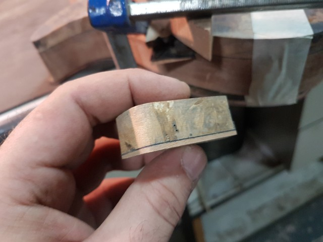

Ha tocado hacer dos taquitos en plan sándwich (caoba, chapa y poplar), dar forma y dejar a la medida todo.
Mañana espero tenerlo solucionado.

La "ventaja" (o así lo vimos ayer en el taller) de esta madera es que al tener pequeñas grietas y patrones totalmente aleatorios seguramente no se note en exceso.
En una tapa flameada o con una beta muy marcada creo que se complicaría la cosa.
De hecho estuve viendo de tallar una grieta para que no se notará una línea en la unión. Sería una vez pegados y secos, tallarlo y nivelar con epoxy, quedaría como varias zonas en las que el epoxy cubrió agujeros y grietas.
La conclusión a la que llegamos es que te paso algo así en otra guitarra y al final siempre está la opción de pintarla con color sólido jajaja

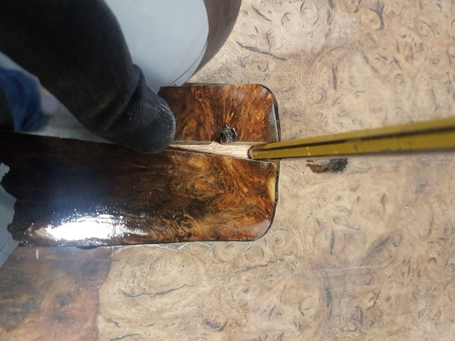

Dokken
por el 29/11/2019

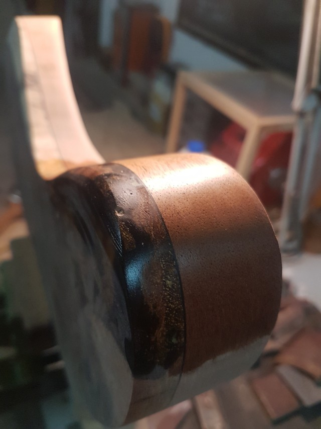

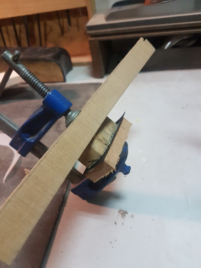

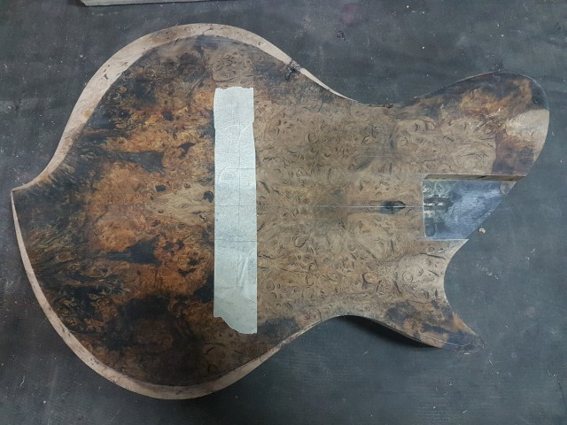

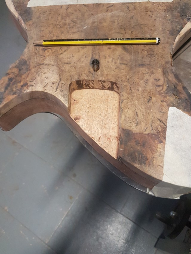

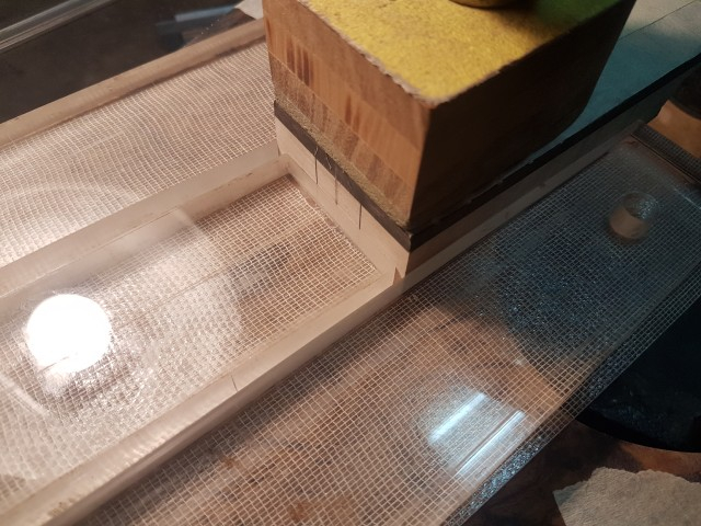

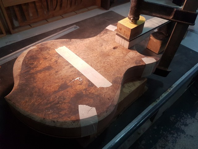

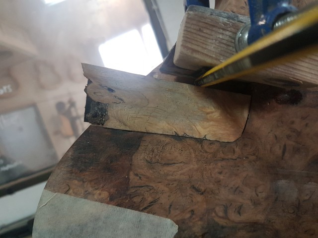

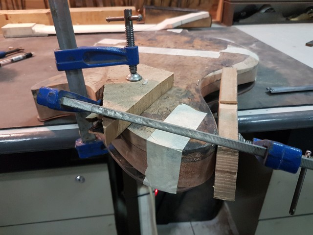

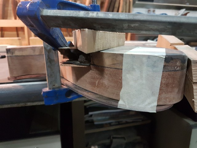

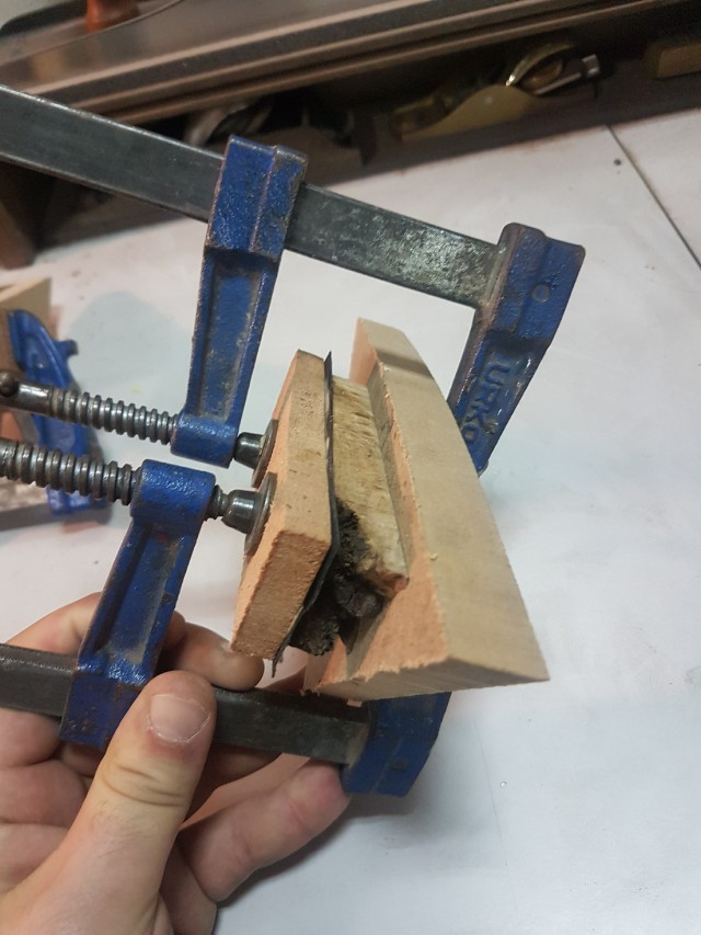

Os pongo un poco los avances de hoy para tratar de reparar la cagada de ayer.
Aquí os pongo unas fotos del segundo injerto encolandose, con unas cuñas y el lapiz para que hiciera presión lateral ya que no me entraba ningún gato, y luego un gato para encolar en vertical.
Aqui el detalle de las dos piezas injertadas, la verdad es que tenía mejor pinta de la que me esperaba
Lo bueno es que tras nivelar a la altura de la tapa, apenas había hueco (obviamente algo había, ya que la fresa no comió recto, y prefería no volver a fresar en recto para quitar más aun).

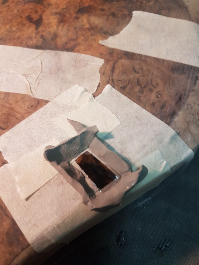

En estas dos fotos se puede apreciar las "grietas" talladas a mano, para evitar que se viera una unión recta,

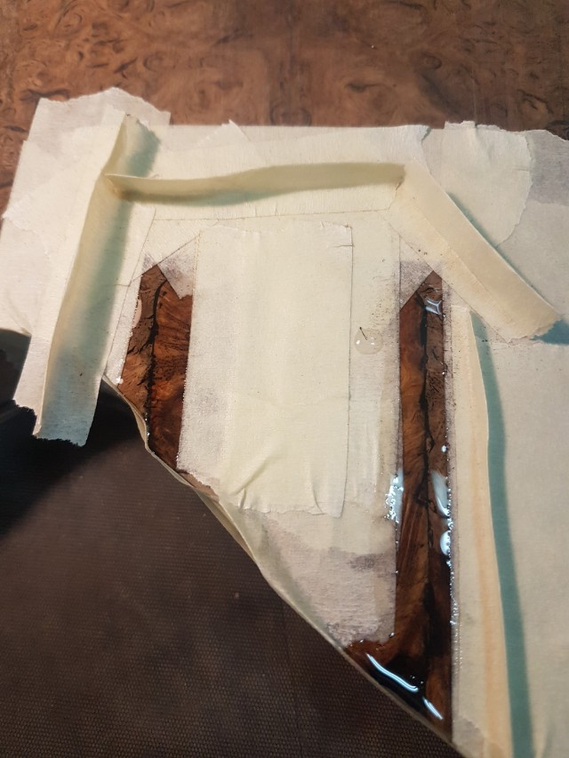

El siguiente paso ha sido enmascarar bien para aplicar el epoxy, he lijado ébano sobrante que tenía del diapasón para obtener polvo negro y dar más realismo a las grietas ya que muchas de ellas presentes en la tapa son negras o marron oscuro.
Por último, aplicado el epoxy, a primera vista me parece una solución muy digna jajaja, ahora esperar a qeu seque y fresar bien
También he aprovechado para rellanar una zona que se qeudó un poco baja la última vez.
