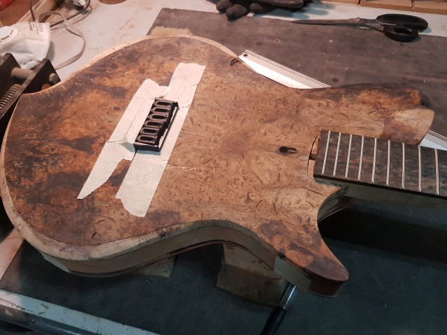

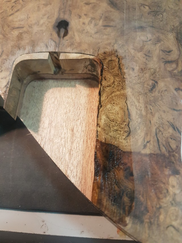

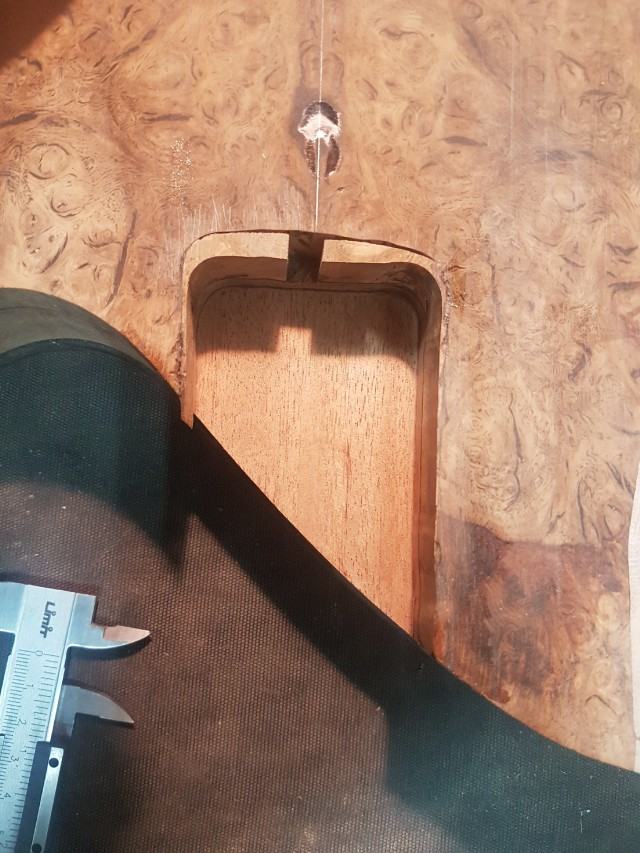

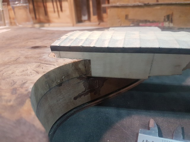

Ya está fresado a la medida de profundidad que tiene que ir.
Estoy con el redondeo del mástil para que entre a su medida. Al final la reparación a quedado bastante bien. El trozo final ahora está raro, pero cuando se haga el hueco de la pastilla desaparecerá.

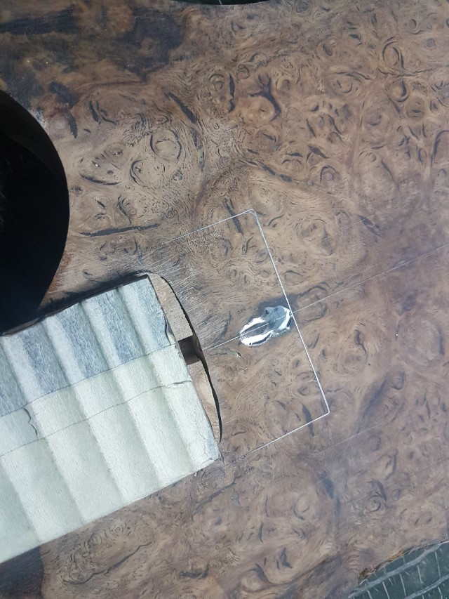

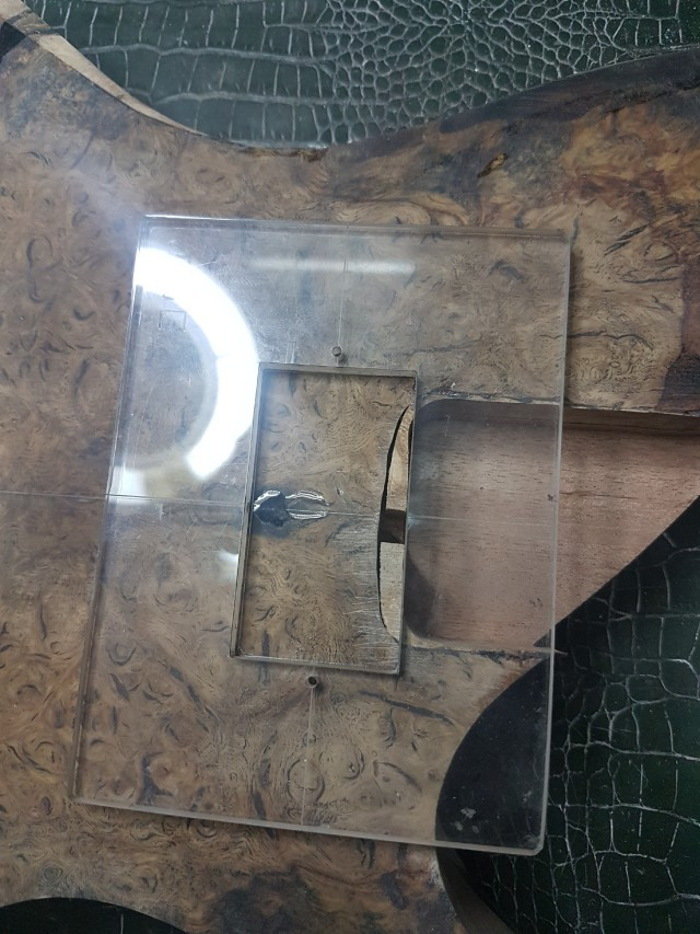

Aquí unas con la plantilla de las pastillas.

Avega
por el 03/12/2019
pues ya lo tienes, prácticamente no se va a notar

Dokken
por el 03/12/2019
La verdad es que con el dibujo que tiene la tapa lo veo complicado que se note jeje

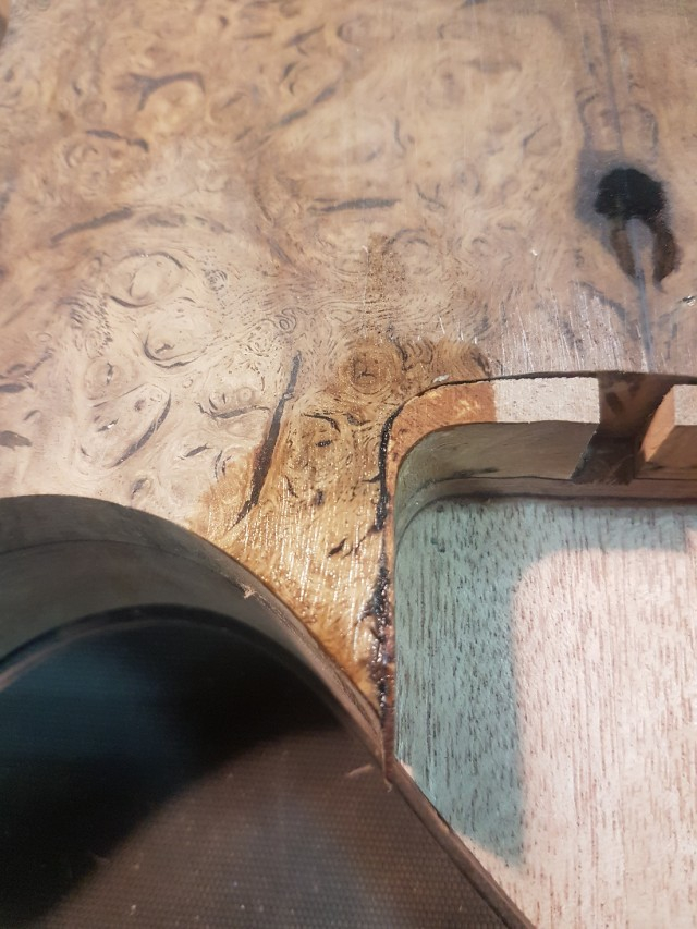

sergi_vm89
por el 04/12/2019
Felicidades! Una guitarra de lujo! A mi me pasó que cuando hice el agujero del mástil me flipe y tuve que poner un trozo de la misma madera que el cuerpo, al final no se nota casi nada... En fin demasiadas cosas en que pensar, es normal..

Dokken
por el 04/12/2019
#223 La verdad es que me estoy dando cuenta de que en todo el proceso de construcción de una guitarra como tengas un día un poco espeso la puedes liar bastante por muy bien que hayas ido hasta el momento jajaja

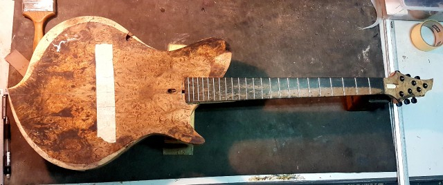

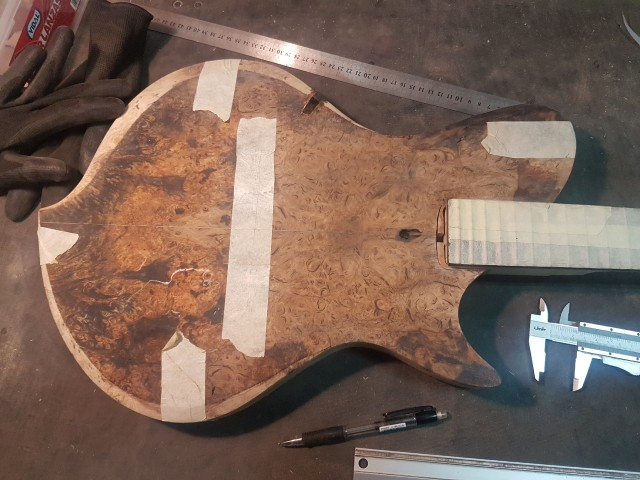

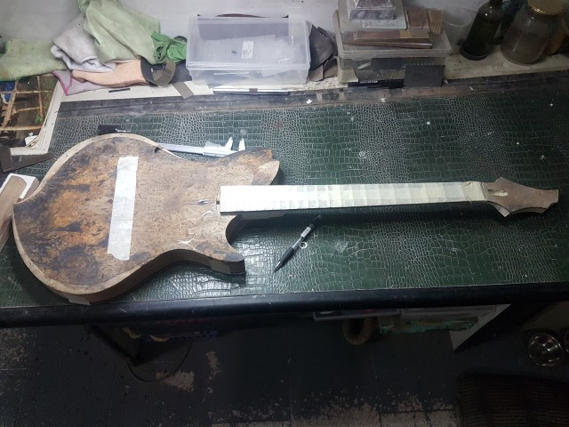

Le damos un pequeño empujon al proyecto.

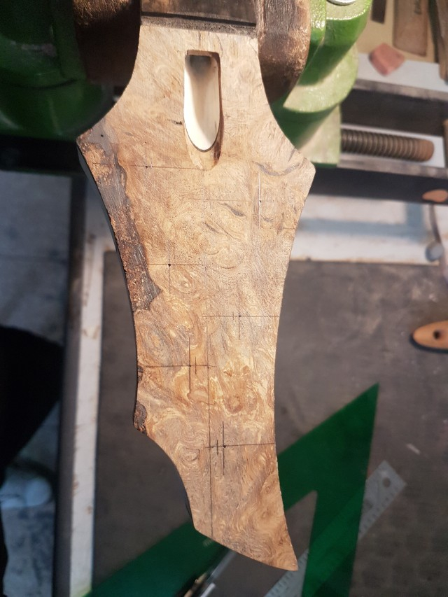

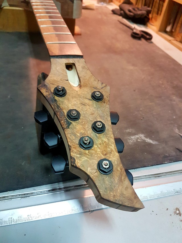

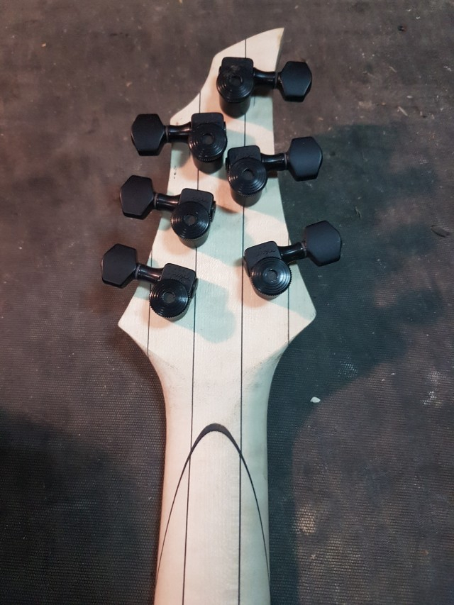

Empezamos pintando el eje en la pala, y marcando con la regla de cuerdas donde va a caer cada cuerda al poner cejuela (las cuerdas van a ir rectas de la cejuela a la clavija), se van transladando las medidas del plano y obtenemos algo así
Una vez medido todo dos veces y marcado, pasamos al taladro vertical.
Y finalmente este es el resultado tras ir hacer los agujeros (también el del pinchito de las sperzel para que no se muevan).

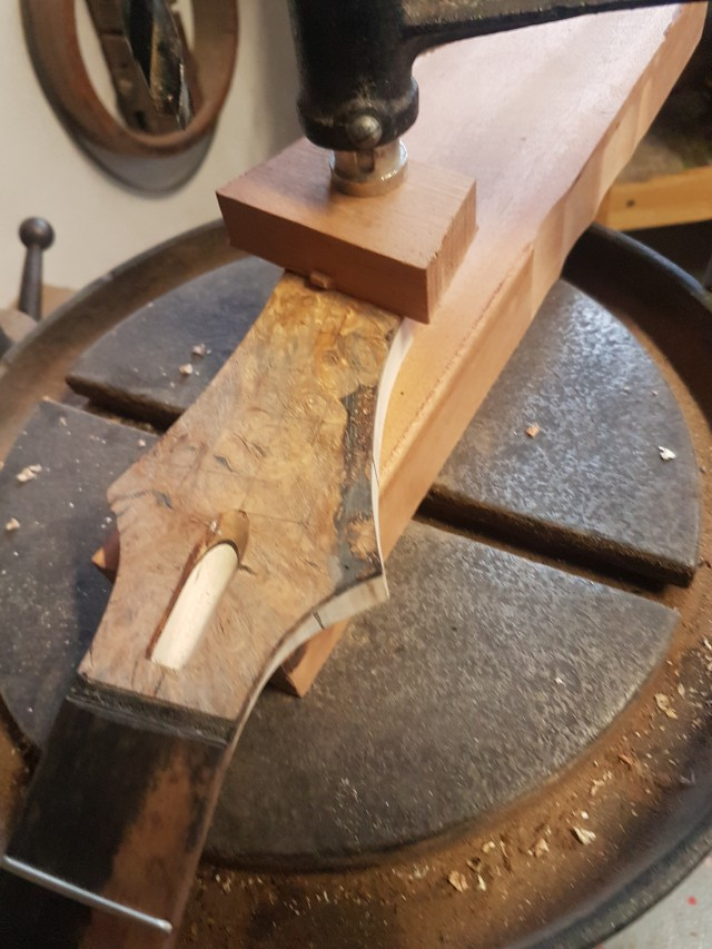

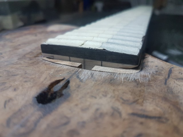

Aquí otra dle mástil encajado, tras varios retoques, ha quedado embutido perfecto, sin holguras
Lo siguiente es dar ángulo al mástil, para ello se ha dejado preparado el puente para tomar medidas.
Un saludo!
