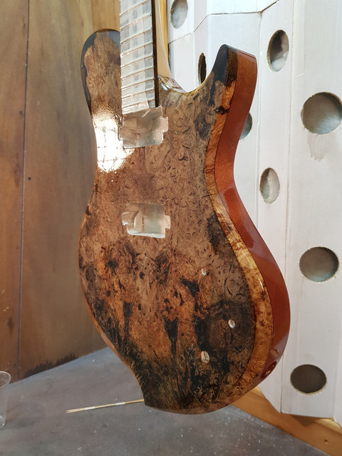

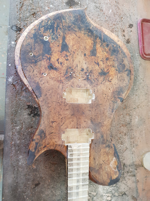

Hoy le he dado la tercera mano de tapa poros con 5 capas en total. La verdad es que he quedado bastante contento, parece que le voy pillando el truco a la pistola y esta última a quedado bastante uniforme.
A ver la semana que viene cuando la lije si se han cubierto bien los poros que faltaban. Si es así, empezaríamos a darle el barniz para prepararle para el montaje final.

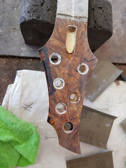

Solo quedaría el tallado de la cejuela de hueso y colocar la tapita del alma.

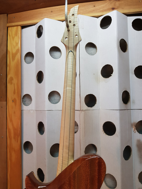

Lo bueno es que estuvimos revisando el mástil estos días por si con la entrada del verano se había movido algo y seguía recto como una flecha. Que me preocupaba un poco que con el parón por el coronavirus y la temperatura hubiera arqueado algo y tocará retocar el ajuste del alma.

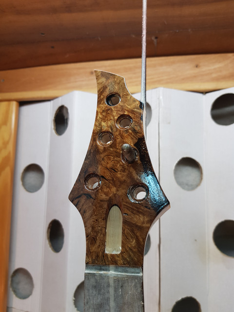

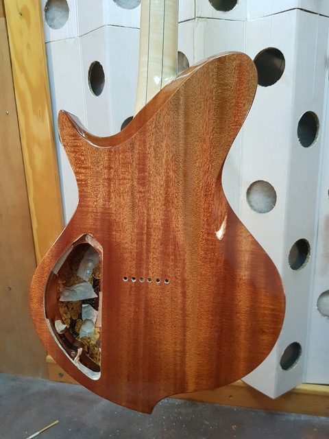

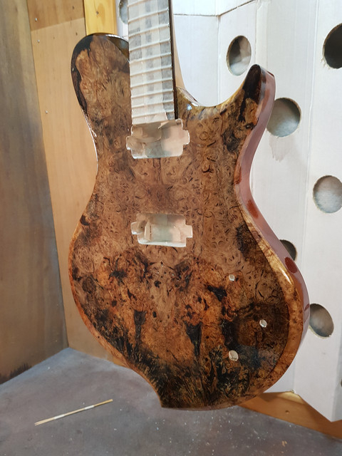

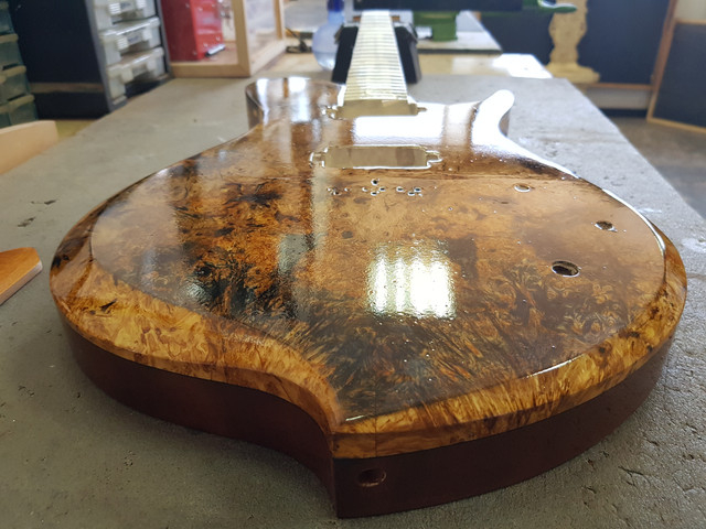

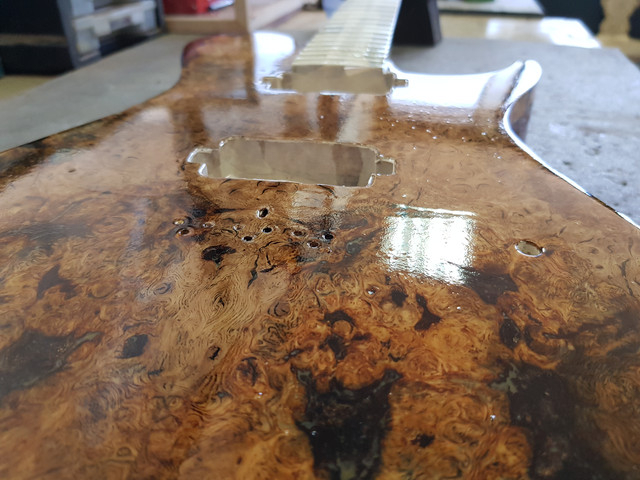

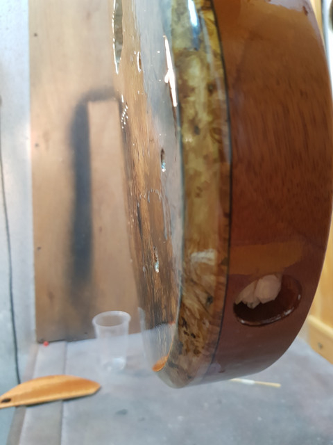

Avances de hoy

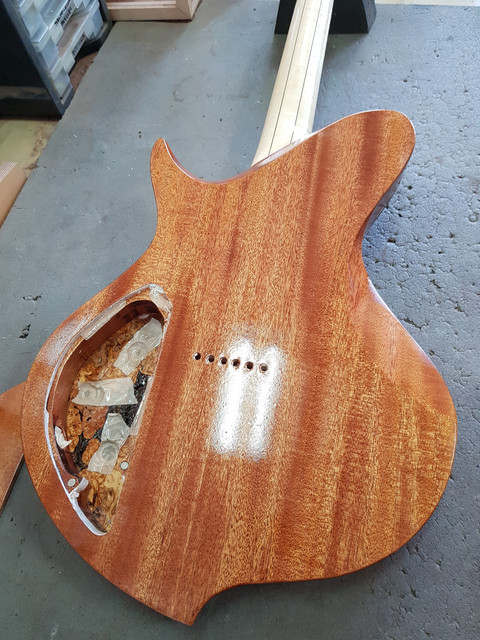

Este era el aspecto que presentaba nada más llegar, con la última capa de poliester aplicada.

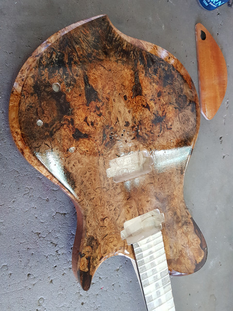

Tras unas horillas de lija para quitar toda la piel de naranja y dejarlo todo nivelado lucia de esta manera.

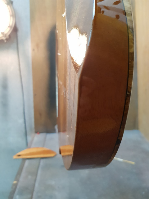

Llegados a este punto, tras ir lijando donde faltaba para dejarla lista para el barniz, llegaba el momento de liarnos con el acabado en barniz de poliuretano. Mezclando 1:1 con 30% de disolvente retardante. Para este paso a tocado utilizar una pistola nueva, y cuesta pillarle el truquillo para ser la primera vez que tiro barniz en pistola. Ha ido cogiendo buena pinta, aunque en las primeras capas han salido goterones así que tocará lijar para la siguiente e ir aprendiendo poco a poco
