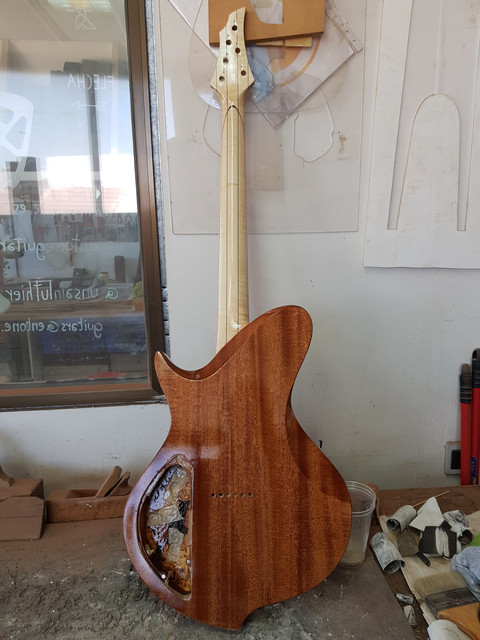

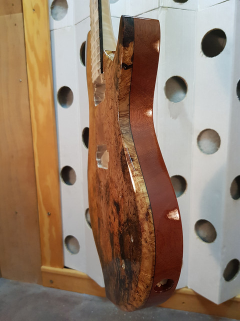

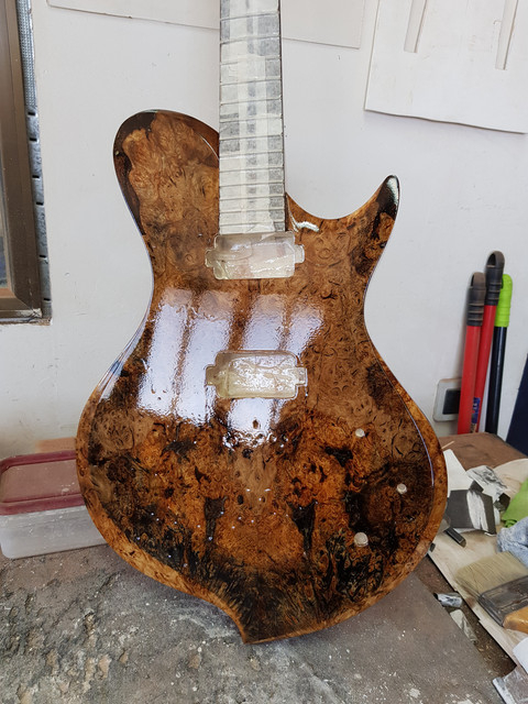

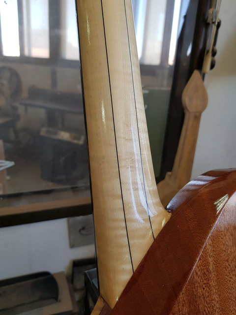

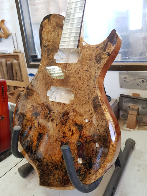

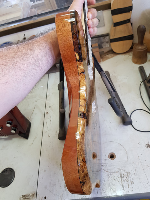

Tuve un pequeño problema al subir antes el post jeje.

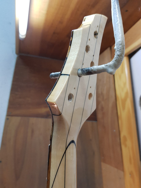

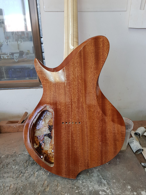

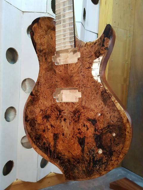

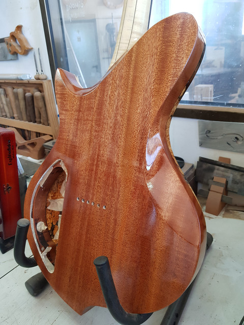

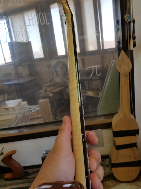

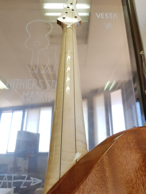

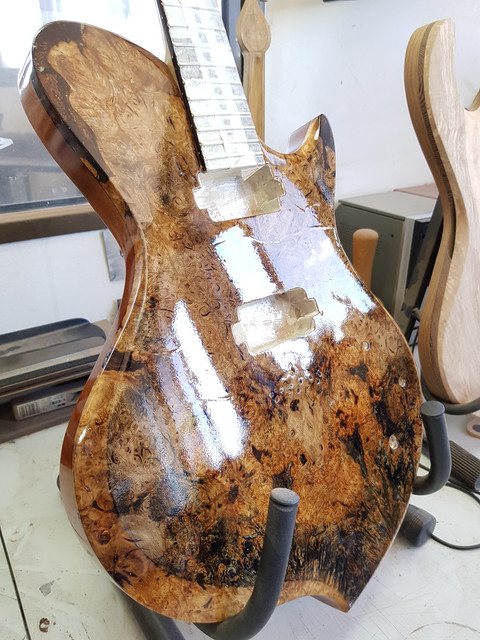

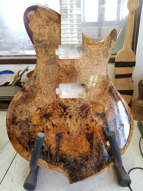

Hoy ha sido el segundo día de barniz, se le ha dado 9 capas en 3 manos. Va quedando muy bien la cosa jaja.
Con suerte queda una lijada más y otro día a full con el barniz para dejarla lista para el pulido.
Aquí os dejo un pequeño video de hoy y unas cuantas fotos. Las que están echas fuers de la cabina son de antes de lijar, las otras tras aplicar las 9 capas.
Un saludo!

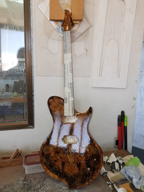

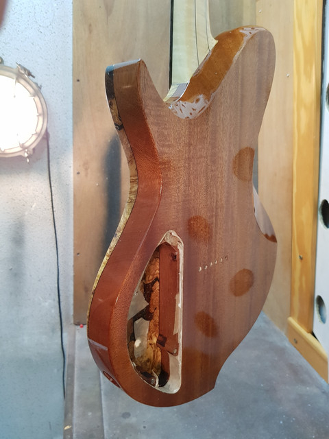

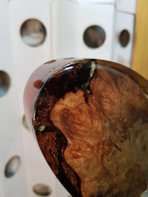

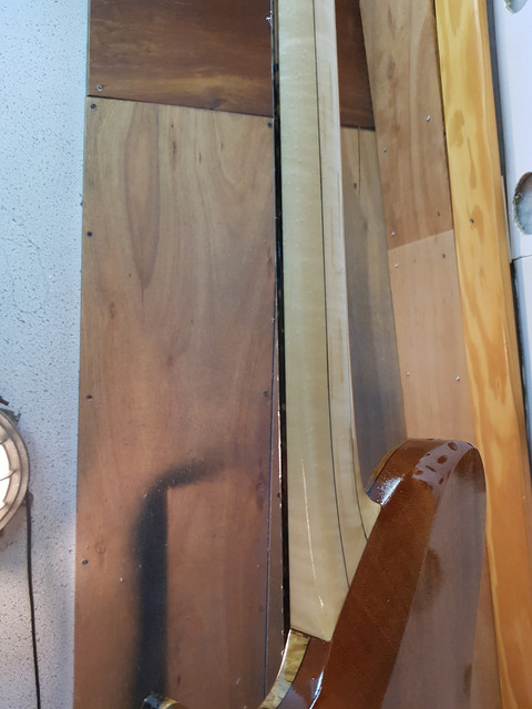

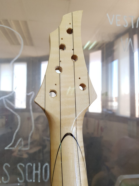

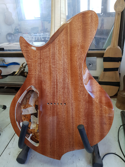

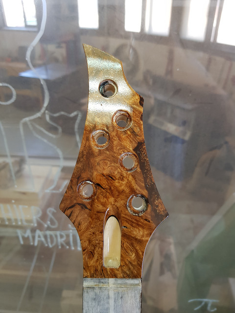

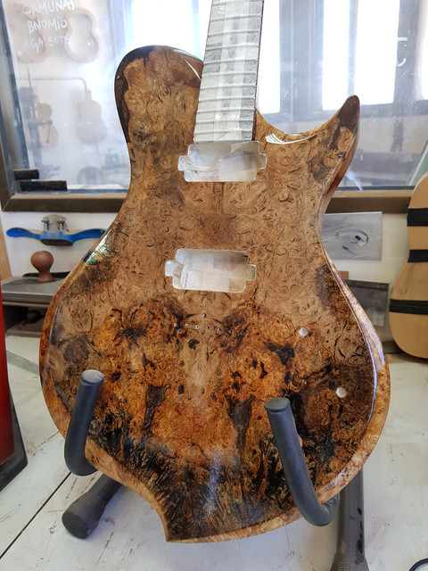

Unas fotilos de hoy al sacarla del secado de las capas del otro día.
Se ha dejado preparada para el próximo día dar las últimas manos de barniz

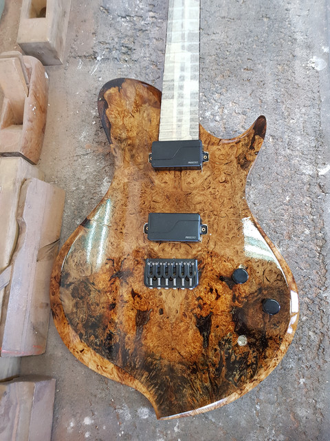

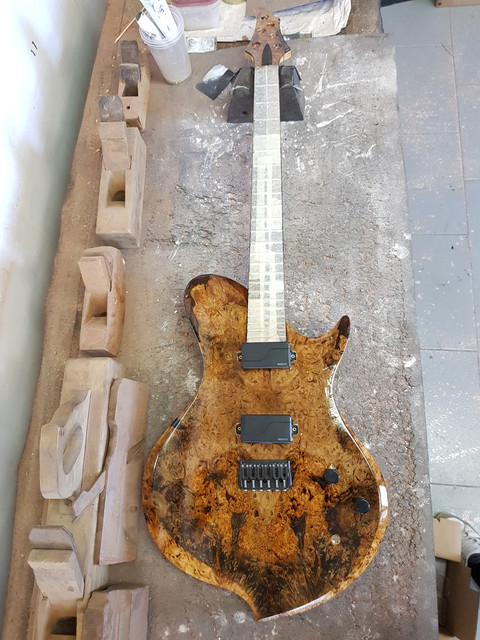

Pues hoy he terminado la que espero sea la última sesión de barniz. Le he dado unas 20 capas en 4 tiradas. Con los otros tres días le calculo que llevará cerca de 40 capas, aunque es cierto que con los lijados entre capas se pierde un poco de poliuretano.
PD. Barnizar con la que está cayendo en Madrid, nada recomendable jajaja que calor!
Un saludo!!

Hola, de construir guitarras ni idea pero pasé muchos años trabajando con pinturas ¿40 capas de poliuretano? ¿No es tremendamente excesivo? Va a quedar más a prueba de bombas que una Epiphone y una Squier juntas.

#358 he estado mirando en la libreta donde voy apuntando todo. Se aplicaron 32 capas, aunque son bastante finas. En la primera mano me chorreo bastante, y tras lijarlo ajuste la pistola para ir con capas mas fijas y evitar que se acumulará tanto.
Parecen muchas, pero el otro día cuando acabe estuve viendo sobre todo la trasera y no creo que haya más de 1mm de poliester.
