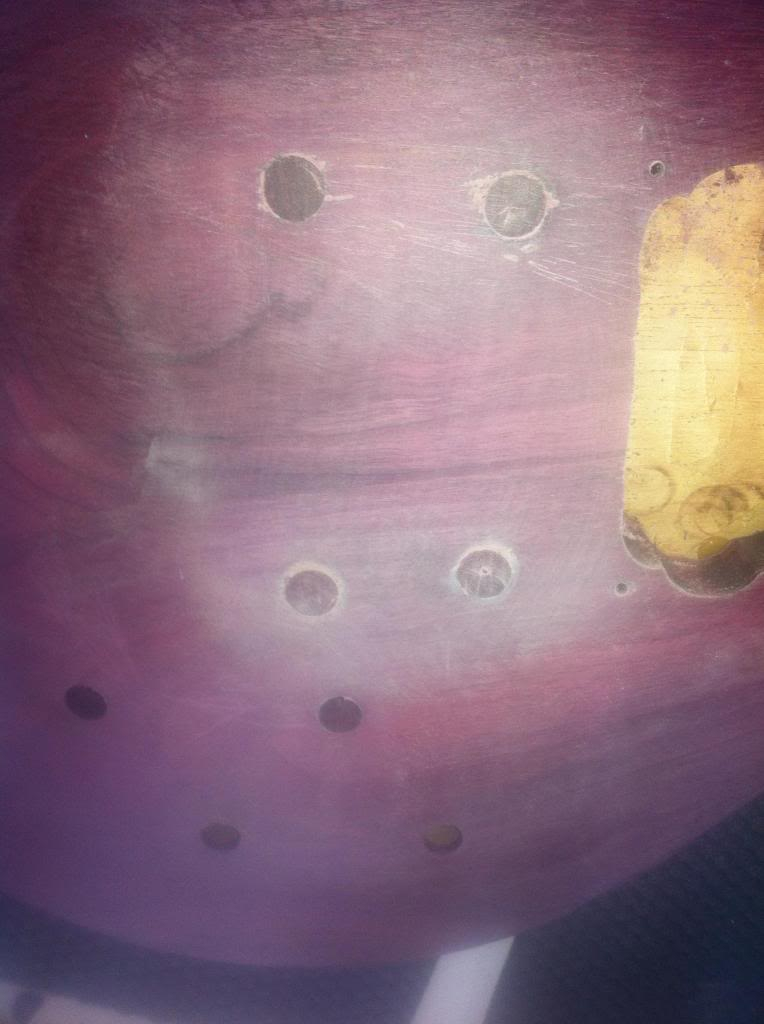

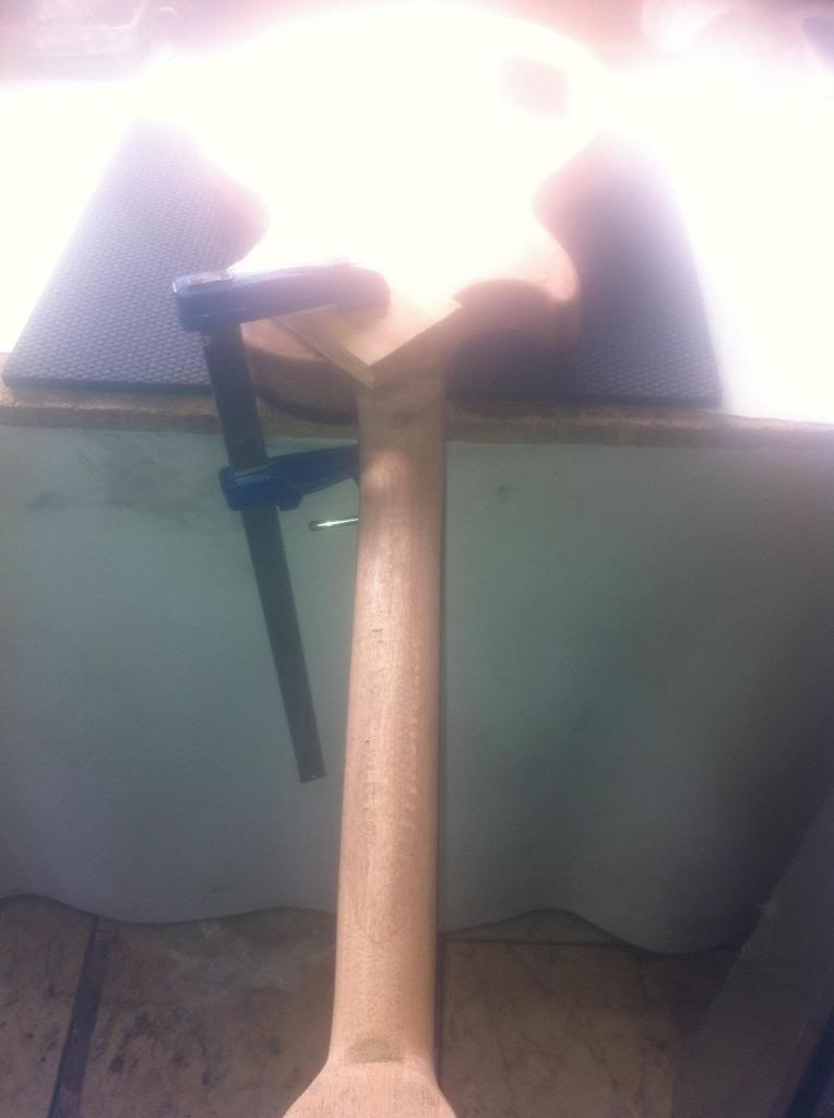

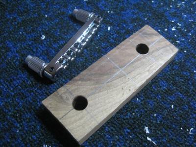

Buenas, tras un tiempo de desconexión por lo cabreado que estaba, me he puesto a solucionar el tema del puente y del grosor del mástil.
quité los trastes de 3mm
rebajé la trasera del mastil hasta un grosor aceptable

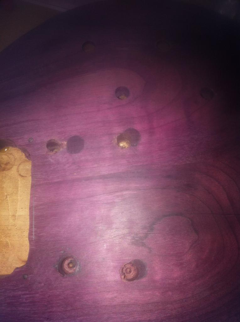

preparé unos trozos de amaranto para tapar los agujeros del puente (tapé todos, por que no quedó demasiado centrado)
y con epoxy y serrín de amaranto he tapado las posibles grietas resultantes
tras el secado, he hecho los nuevos agujeros
he colocado un par de trastes de prueba
y ahora es tocable y parece que ajusta sin problemas.
Entre hoy y mañana si puedo le pondré el resto de trastes e intentaré hacer un montaje en blanco para ver si suena :D
Que ganas de acabar... se me está haciendo eterno :(

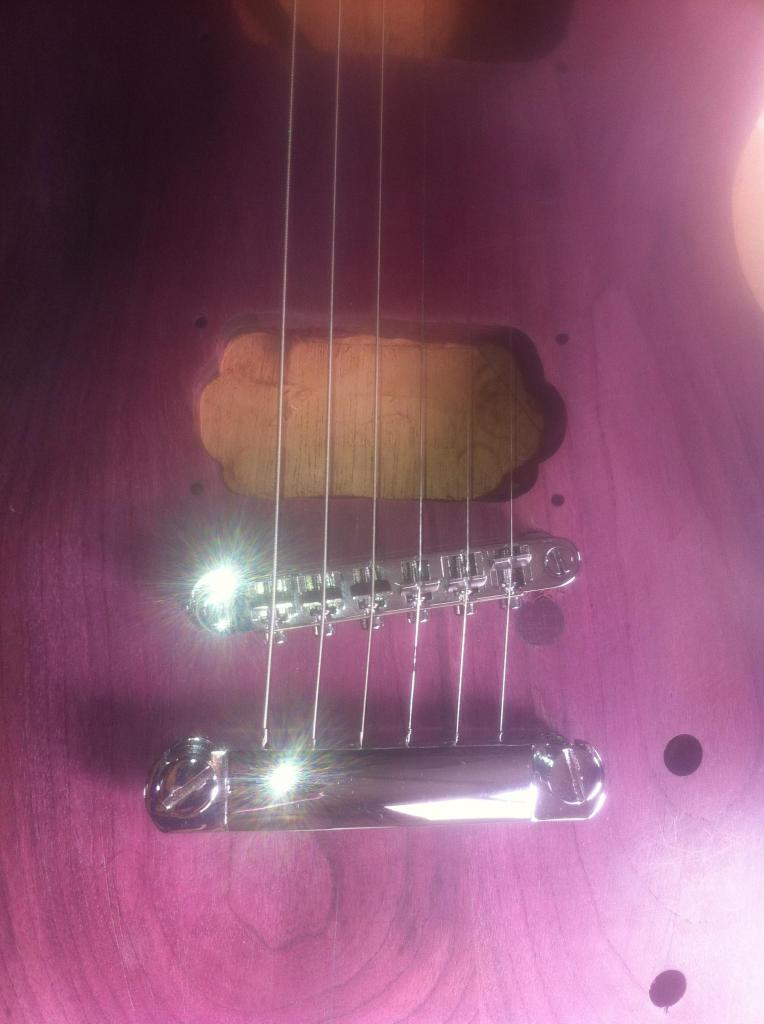

Amigo no es mucha la inclinacion que ahora le has dado???
SOlo son no mas de 5mm macho!

A mi me parece también que la inclinación es demasiada, pero no te desanimes. Si quieres prueba a ver si quinta, que por probar no va a pasar nada, y luego nos dices.

Yo también creo que te has pasado un huevo con la inclinación. Con 3mm va sobrada para octavar.

hola colega,quita los tornillos que unen el puente al cuerpo, sujétalo solo con la tensión de las cuerdas,coloca las selletas de la 1ª y 6ª cuerdas en su posición intermedia y afina dichas cuerdas,ahora quintalas moviendo el puente con la mano (no toques las selletas) cuando lo tengas,marcas los agujeros y te quedara perfecto y con margen para quintar en el futuro (quizás te toque volver a tapar agujeros).Animo que te va a quedar de lujo

concuerdo con charly yo ice eso en una telecaster y funciono! :D no quiero ser malo pero te tendrias que poner pato criollo jeje no te ofendas que yo soy el triple que vos!

Con permiso del compañero iose, le he robado esta foto a ver sí lo ves más claro . Esto es para una culona 335 pero las distancias para el puente tuneomatic serian las mismas para tu Les Paul .Traza una linea recta y luego aumentale 3 mm al pivote derecho.

Yo haría caso de moicano, pero teniendo cuidado de respetar la escala: 629mm de la cejuela al centro de un pivote del puente (1ª cuerda), y 632mm al otro (6ª cuerda)
