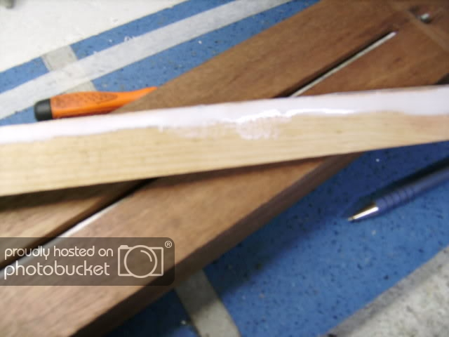

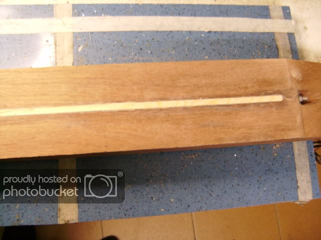

Bueno seguimos con el mastil.

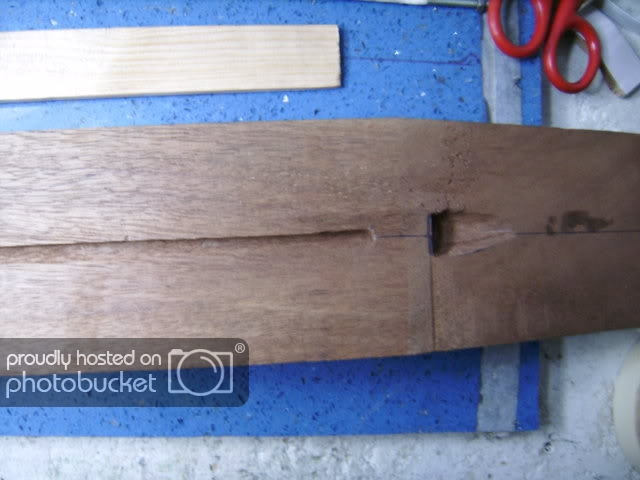

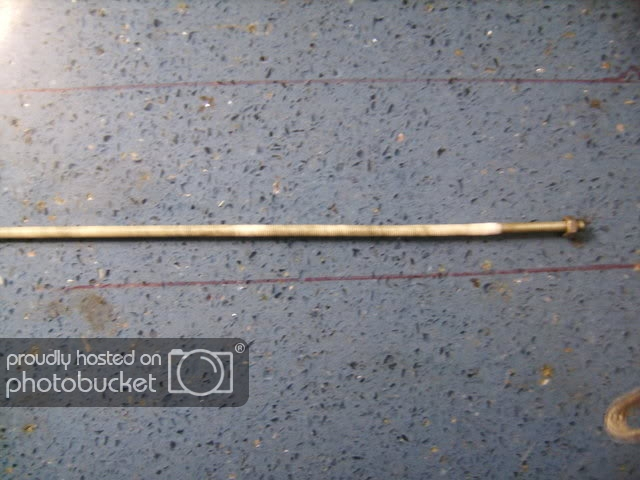

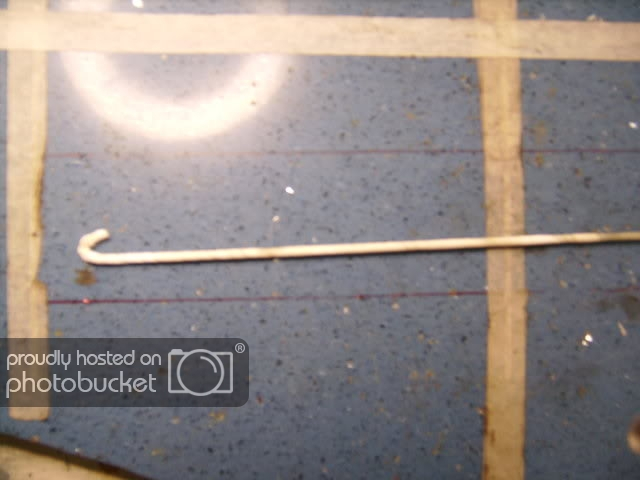

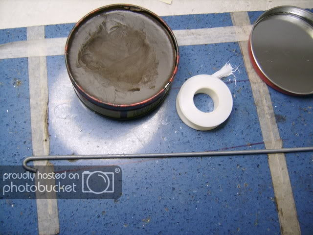

aqui la preparacion del alma para ello la cubro con cera y despues la cubro con teflon para que no se oxide y para que no se pegue con la cola.

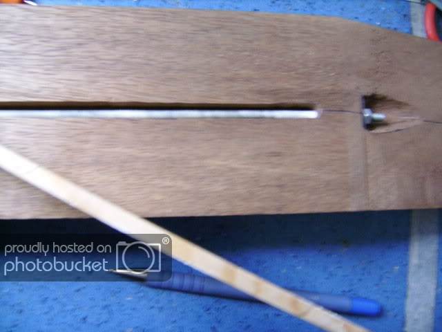

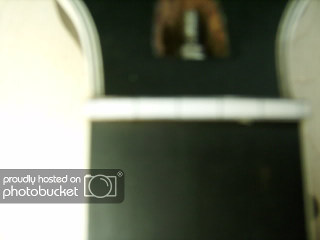

Aqui con la cala de 4mm. para el alma.
colocandola en su sitio
Bueno y hasta aqui por ahora.

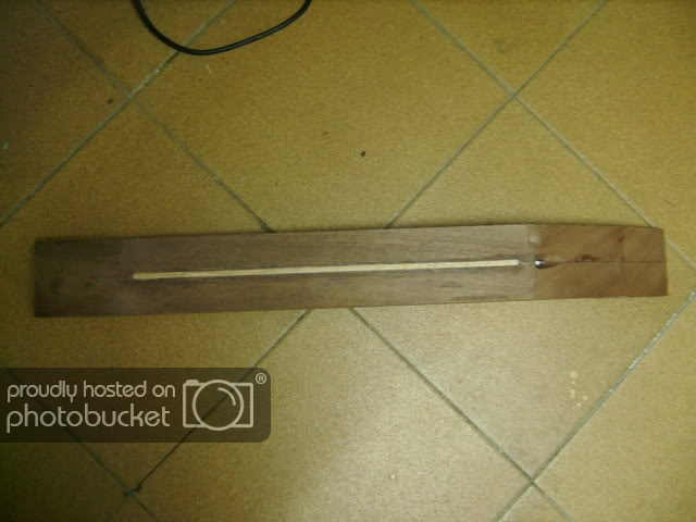

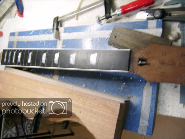

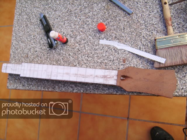

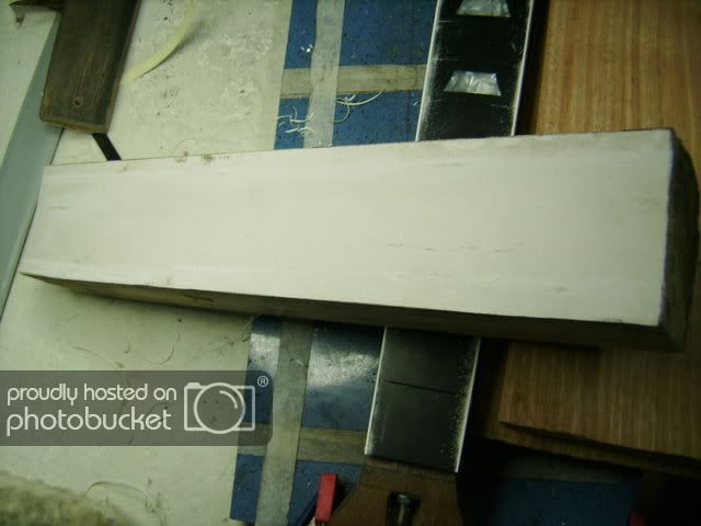

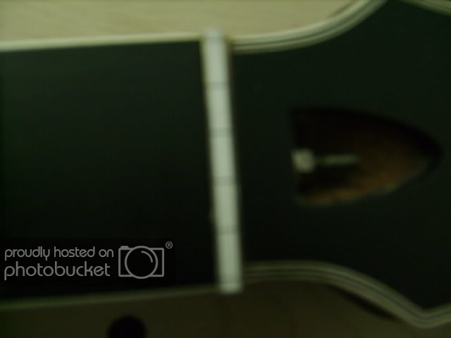

Continuamos.

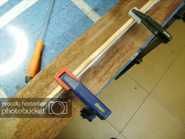

Aqui ya con el alma puesta y con su pegatina para recortar.

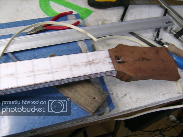

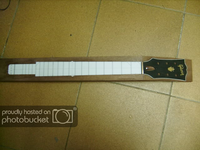

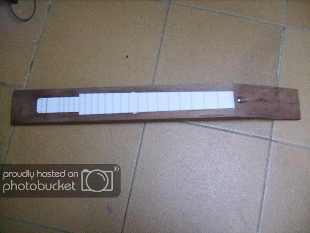

Presentacion con la pala y el diapason.

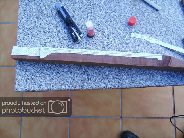

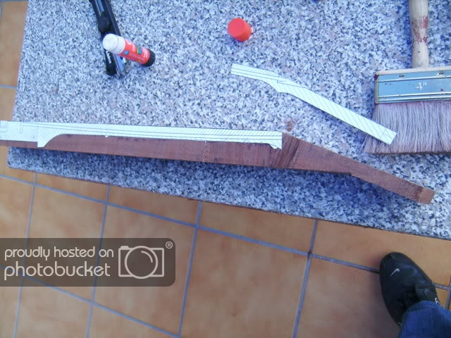

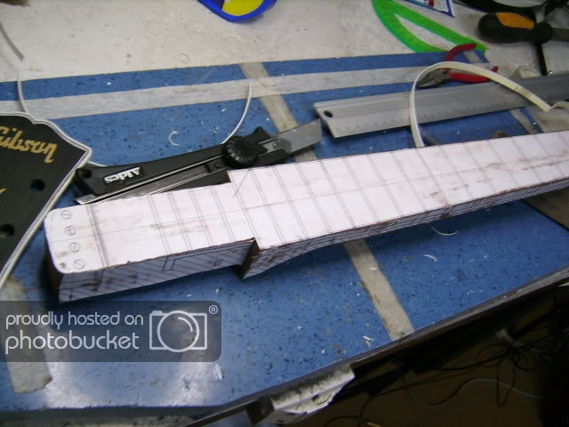

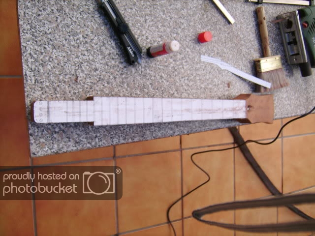

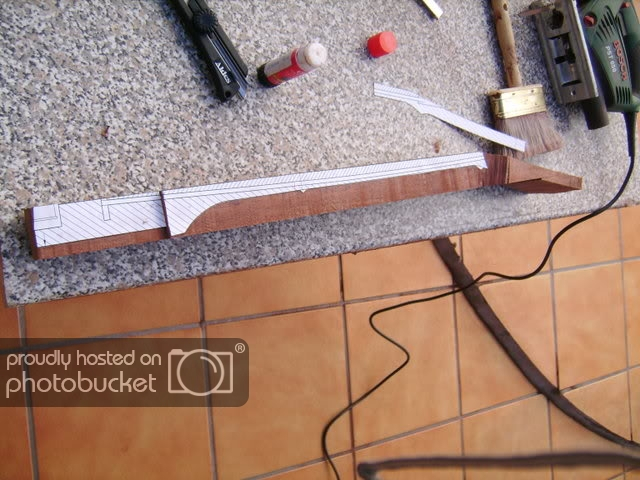

seguimos con el recorte del mastil.
Aqui he quitado la parte de la pala ya que no correspondia con el angulo que debe tener, en el plano 13º y en realidad son 17º.

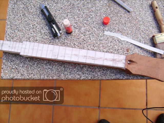

Detalle de lo que utilizo para hacer el radio del diapason.

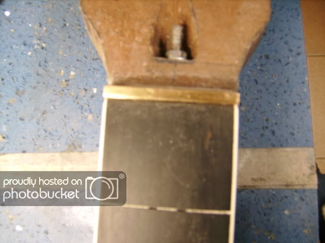

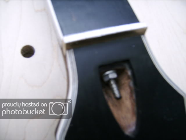

Aqui la presentacion del mastil con el diapason.
aqui con la cejuela

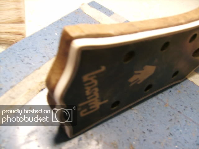

juanf
por el 11/02/2009

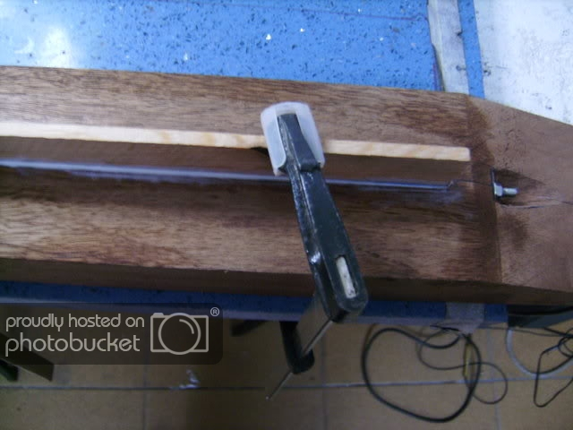

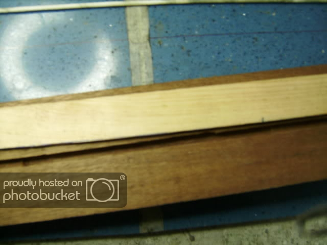

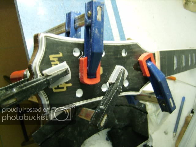

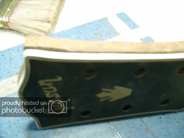

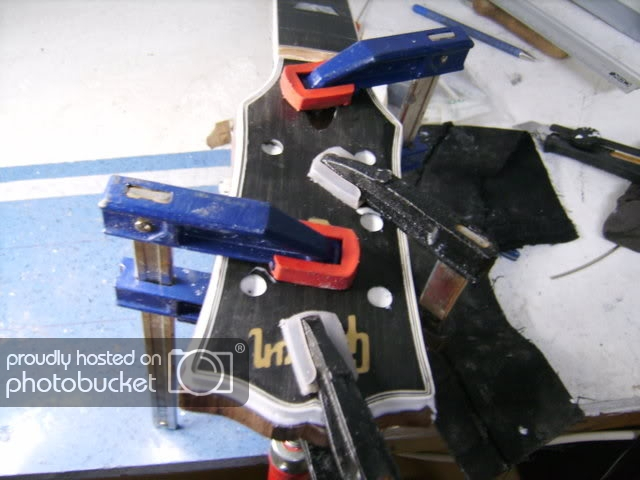

El pegado de la pala, ya pronto se acaba esto.
Y aqui con los bordes lijados
18d2562a9e5c19a049328d36b6b59-347986.jpg.
