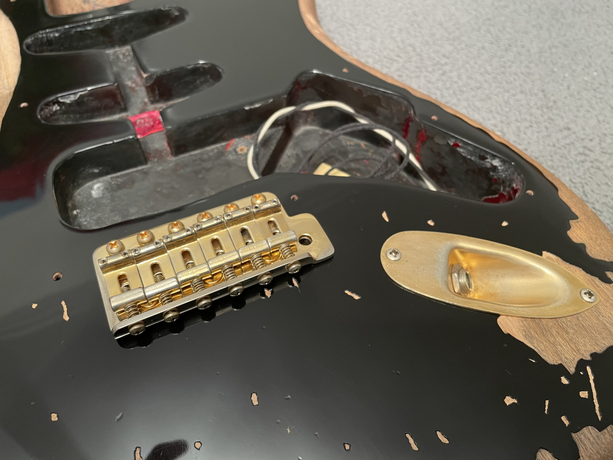

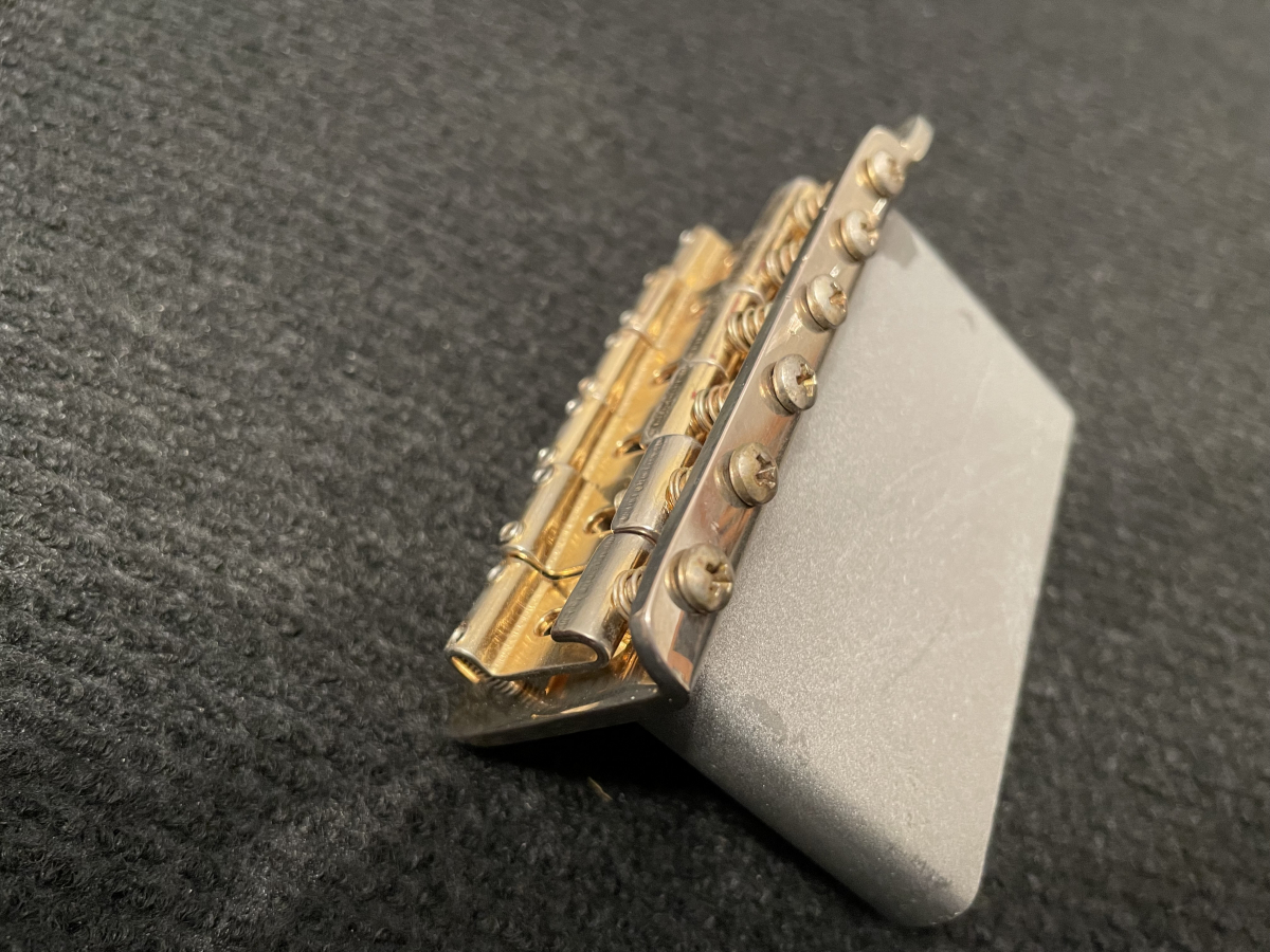

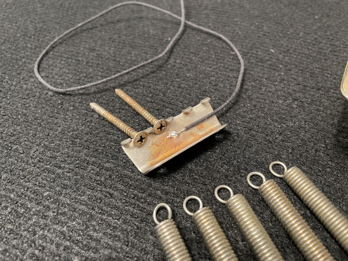

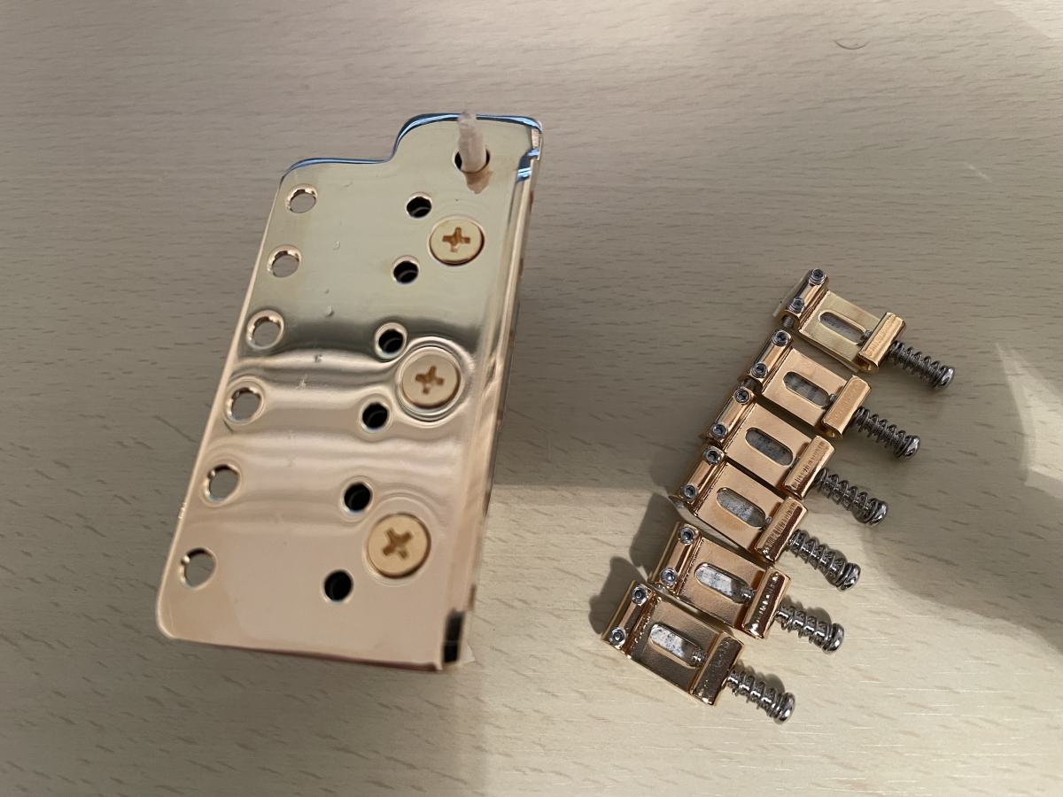

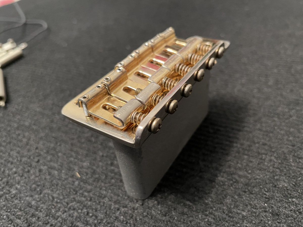

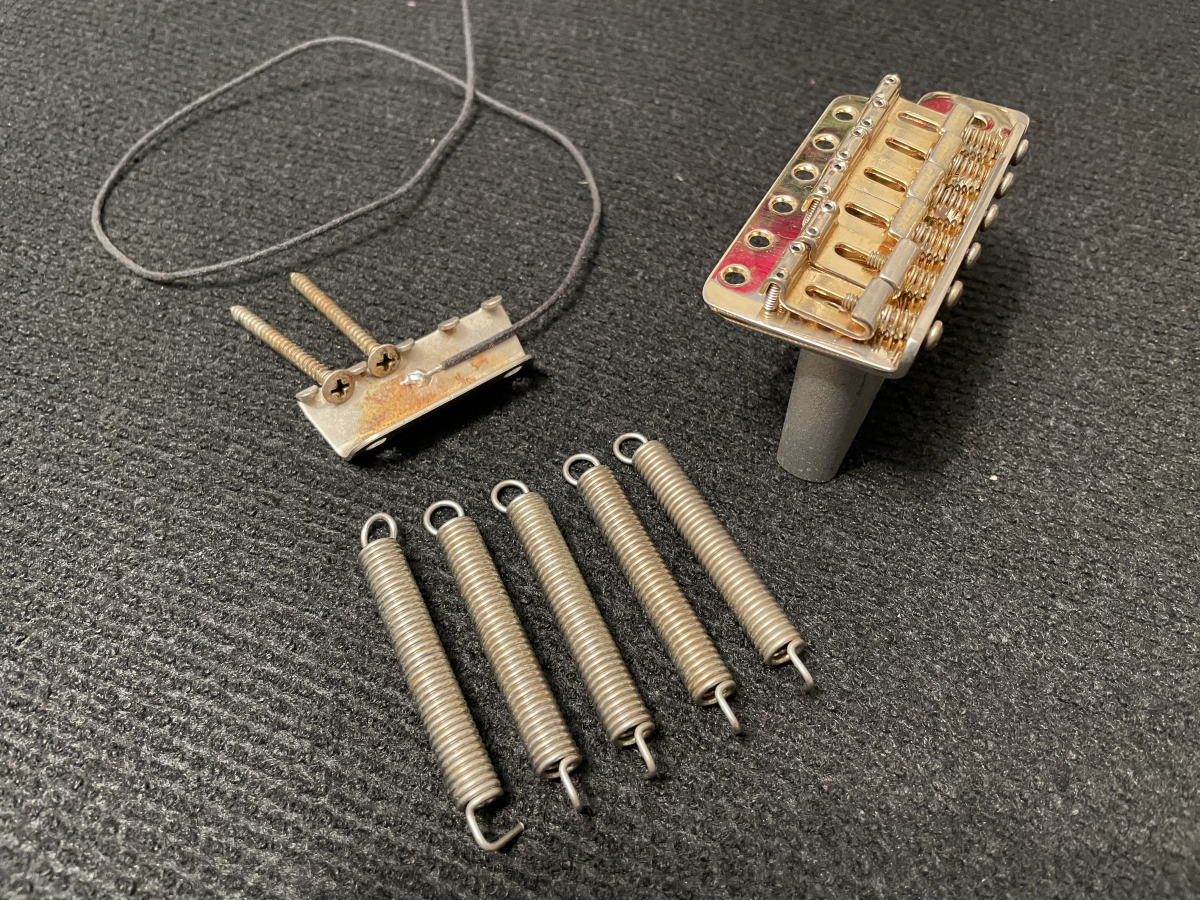

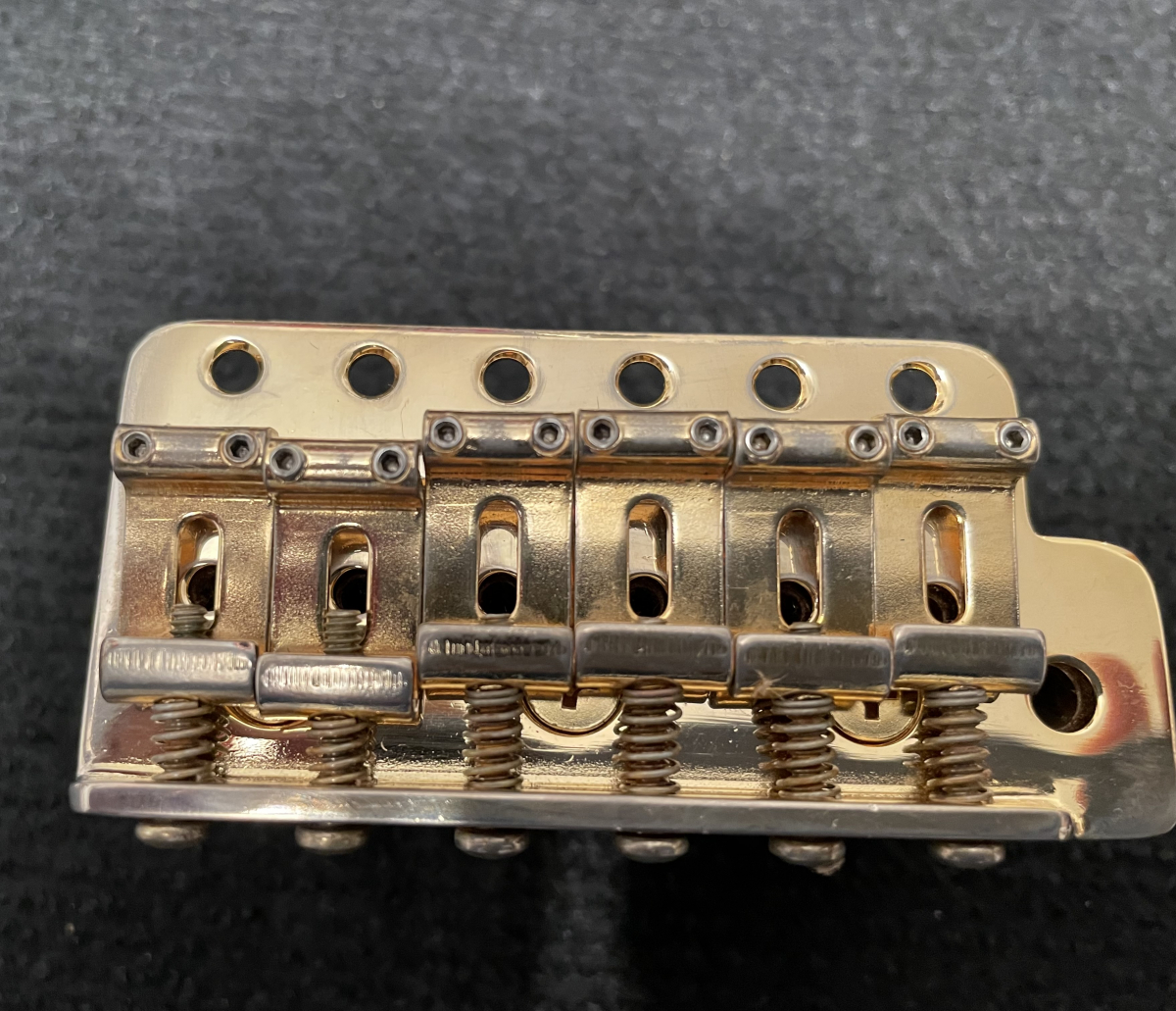

Aquí el proceso final del envejecimiento para el hardware del puente realizado al ácido. Creo que las fotos no llegan a reflejar el ligero óxido que hay en algún punto y el desgaste por rozamiento que hay en ciertas partes del trémolo que están en contacto con la mano:
Piezas originales sin desgaste:
Desgastadas:

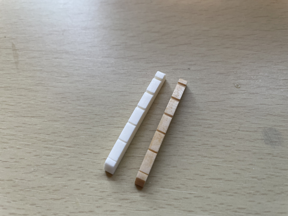

Hola,
A falta de recibir el mástil Allparts que está en aduana en trámite de ser enviado (ya están todas las tasas pagadas y documentos gestionados), he avanzado en aquello que puedo hacer que ha sido en envejecer la cejuela de hueso con infusión de té rooibos y café. Faltará lijarla bien y pulirla cuando tenga el mástil y pueda ponerla a la medida correcta. Aún se aprecian las marcas del cortado de fábrica, pero el color ya lo tiene. Adjunto foto comparándolo con uno sin envejecer.
También he preparado el material fotográfico para ir siguiendo con exactitud el mástil y como he de replicarlo.

ppblues
por el 28/11/2022
Eres un pedazo de profesional, que atención al detalle!!

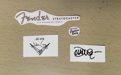

lordsalva
por el 30/11/2022
#165 los decals los has hecho tú o los has comprado? disculpa si lo has comentado ya, pero no lo he encontrado.
Subir
erikstring
por el 01/12/2022
#167 hola, comprados.
Te paso por privado el enlace de compra para que no haya problemas con las normas del foro y los decals
