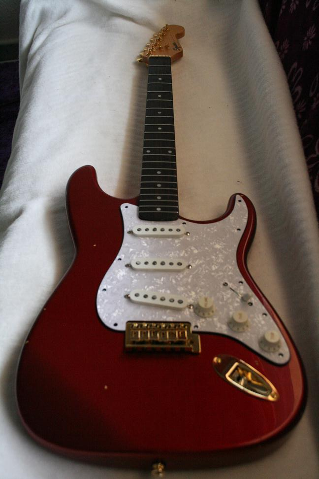

Lo prometido es deuda, ahí van unas primeras impresiones del montaje, comento los pros y contras en la medida en que lo vaya recordando, surgen muchas pequeñas cosas de fácil solución (según tu modelo de Squier serán distintos):
subo fotos y comento luego porque me tengo que ir :)
los potes CTS no me encajan bien, me sobresalen mucho y no me entran en las cubiertas de los potes, mañana lo miraré donde los compré a ver si hay varios modelos de altura y grosor.

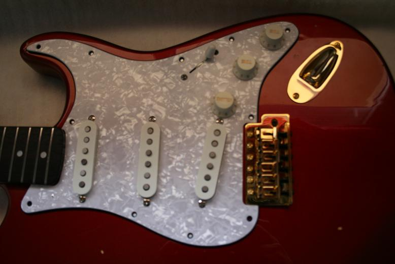

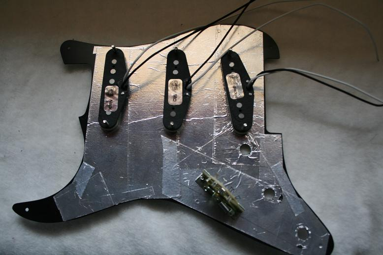

el golpeador está sin atornillar, solo lo he puesto por encima para que veáis el resultado más o menos, aún queda mucho!

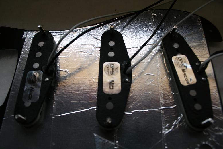

- las pastillas GFS no encajan bien en las carcasas que he comprado a parte, además las carcasas que compré no tienen en la parte baja un hueco como las que viene con las GFS, que sirve para que no pise el cable de la bobina de la pastilla, con una foto que os pondré mas adelante lo entenderéis mejor. Solución, adaptar la carcasa en la parte baja con un cuter y agrandando un poquito un par de agujeros de la carcasa, así entran bien y no se nota nada por fuera. primer problema solucionado.
- El golpeador, aunque es de 11 agujeros no coincide con los del anteriores, solo 3 de los 11 agujeros, así que le estoy tapando los agujeros anteriores con palillos de cerillas para luego atornillar donde quiera sin pensar en los anteriores agujeros. Los anteriores agujeros no se verán porque quedan debajo y estarán tapados y cubiertos por el golpeador, problema resuelto.

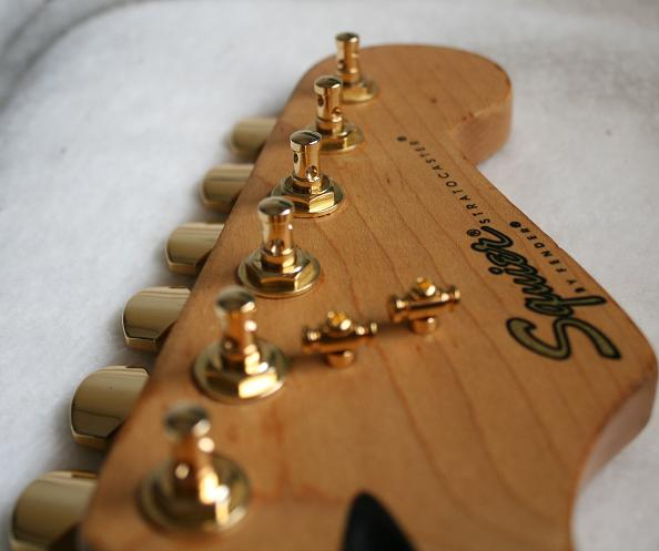

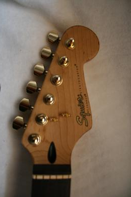

- El clavijero encaja a la perfección en los agujeros de siempre, sin agrandar ni hacer nuevos agujeros. Perfecto.

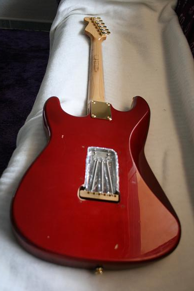

- La tapa de los muelles de atrás tampoco coincide con los agujeros de Squier así que hago lo mismo que con el golpeador.
- la placa del mastil de la parte trasera encaja perfectamente.

Después de soldar todo anoche, al enchufarla para probar se me iva el sonido completa o parcialmente si movía o golpeaba o presionaba el golpeador, creo que me falta deribar el apantallado a masa y me hace algo raro, o algún componente toca en masa y hace algo raro. Es el sonido como cuando te falla un jack y se te va el sonido y cuando lo mueves te vuelve. A ver si derivando a masa se va y si no quitaré el apantallado que tampoco es imprescindible. Lo que si se es que le daba un golpecito al golpeador y me venía el sonido, de repente se iva y solo tocando el golpeador me venía depende como.. Cuando sonaba, tenía buena pinta! jaja, las notas no se apagan y duran un ratazo increíble.

Bueno, estoy con los retoques de electrónica, he derivado un cable desde el tornillo del selector mediante un terminador de cable de arandela hasta el pote de volumen donde van todas las masas (para que el golpeador vaya Seguro a masa), y otro terminador con cable desde la madera debajo de la electronica, tocando al apantallado, hacia el mismo pote para asegurarme que la parte de abajo también deriva a masa.

1.- He puesto dos cables de masa desde el golpeador y desde el interior hasta el pote volumen para derivar a masa.
2.- Al cable apantallado (por fuera es de metal la pantalla) por donde va el sonido desde el volumen hasta el jack, le he soldado a la pantalla un cablecito para derivar la masa del apantallado al pote de volumen. Además, el resto de cable lo he aislado con cinta aislante para evitar contactos con otros componentes ya que al ser el apantallado metálico por fuera (típico gibson, mirar fotos mías anteriores) había mucho riesgo de malos contactos.
3.- He repasado las soldaduras, todas, para dejar el estaño lo más brillante y homogéneo posible (todo esto recomendado y supervisado por un amigo electricista), porque al parecer mientras más brillante y homogéneo queda mejor conductividad.
4.- Lo hemos revisado con un téster.
5.- El jack hembra de guitarfetish que venía con la placa dorada es un poco malo, no coge bien el estaño, y he comprado uno en ramosguitars que ya lo tengo soldado y Se Nota!, suelda a la primera y la parte que debe tocar al jack es mucho más grande y con mejor apariencia.

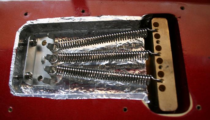

6.- He recubierto toda la cavidad de debajo de la electrónica con cinta aislante para evitar contactos con el apantallado, cinta aislante encima del apantallado en esa zona. Según mi entender, y quizás me equivoque, el hecho de poner cinta encima para evitar el contacto con componentes no quita el efecto "aislante" propio de la caja de faradai, pero ya os contaré.. jaja.

por qué has forrado tambien la parte trasera?? la parte de los muelles normalmente no la apantalla nadie, yo la he dejado y me es excelente.
me he fijado en lo de los dos agujeros para cada cuerda en el clavijero, y la verdad, no acabo de entenderlo. Si es para variar la altura de llegada no se haria con la pieza que agarra dos cuerdas??

Respecto a lo de poner plastico encima da igual siempre y cuando debajo exista contacto electrico, es decir nos da igual lo que haya dentro de la jaula de faraday, lo que importa es que hagamos una jaula completa y que exista conductividad en ella para que se pueda polarizar, que es en lo que se basa la jaula de faraday.

El tema de la caja de faradai, yo también pienso que si está bien cerrada no importa lo que haya dentro. todo el apantallado está derivado a la masa del pote de volumen con cables collados a la madera en contacto con el aluminio y con el golpeador.
Comentar que después de aislar con cinta y derivar a masa (lo que expliqué en el último mensaje), ya me ha desaparecido el problema del sonido.

Por cierto, el tema del apantallado de la parte trasera es porque en mi guitarra se comunican ambas partes , la trasera y la delantera, por un hueco bastante grande por lo que si lo hacía debía ser completo, de todas formas eso no puede influir negativamente, es solo una precaución más. Creo que aún tengo un zumbido, pero no se si es del ampli (un Fender 65W), dejarme que lo pruebe bien antes de sacar conclusiones.
El tema del clavijero, lo de los dos agujeros es para el bloqueo, para que no se desafine, y os aseguro que funciona, porque con las cuerdas nuevas, la chicha que le metí a las cuerdas, y después de teminar solo se había desafinado un poquito una de ellas.. y son nuevas! no lo entiendo pero es increíble. Además según explica la web de wilkinson ese tipo de bloqueo de dos agujeros en dos alturas distintas, en el cual puedes empezar por un agujero u otro dependiendo de si quieres más tensión o menos en la cuerda (algo así pone), aunque a mi eso tampoco me queda muy claro si que es cierto que el bloqueo funciona. Quizás el tema tensión tiene su lógica también según la inclinación con el pasador hará más fuerza o menos y de ahí la altura.. no lo se.
