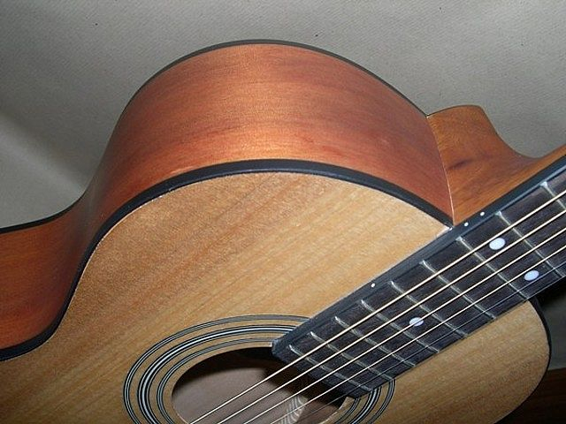

Al final me decidí por esta Squier MA-1 de tamaño ¾ que me acaba de llegar hoy mismo, y que, como podéis ver, es bastante más pequeña que una acústica tipo dreadnought (la que véis en la foto tiene ya 35 añitos). Y, creedme, la guitarra parece mucho más pequeña cuando la tienes entre las manos. Un juguete.
Me encanta el acabado satinado (más bien mate) que no se aprecia muy bien en las fotos.
En general, el acabado no está nada mal para tratarse de una guitarra de alrededor de cien euros, y se ve que han cuidado detalles de construcción que en otras guitarras más caras no reparan mucho, como el ángulo de salida de las cuerdas del puente hacia la selleta y el ajuste en general, ya que tanto la altura de las cuerdas como la altura de los canales de la cejuela y la curvatura del mástil están por el libro, perfectos.
Una vez afinada, al endiñarle los primeros arpegios, se nota que no tiene tanto volumen como la grande, pero tiene sustain, suena distinto pero agradable, más o menos como lo que yo buscaba. Sin embargo, los rasgueos con las uñas o con púa salen con más volumen.

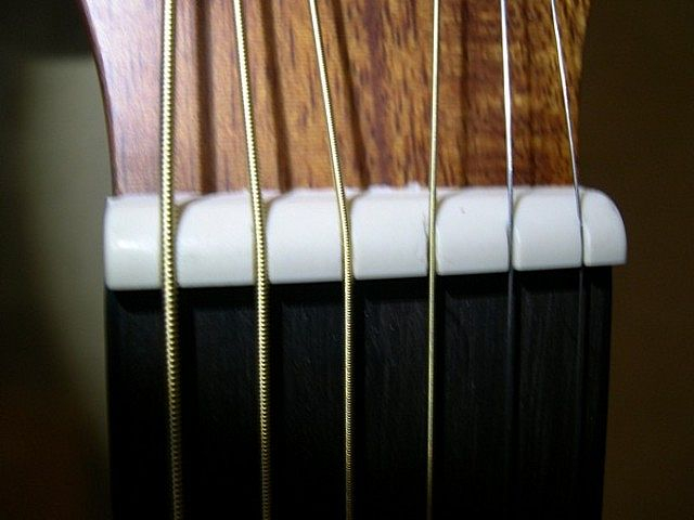

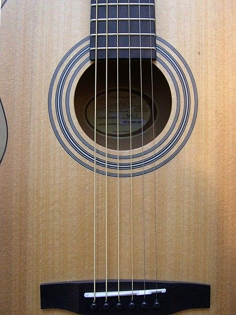

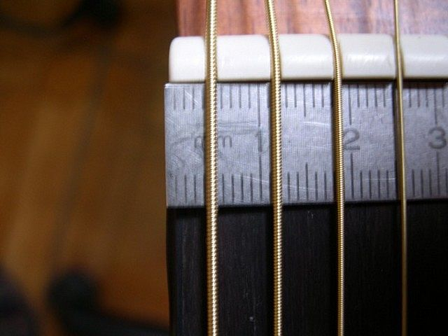

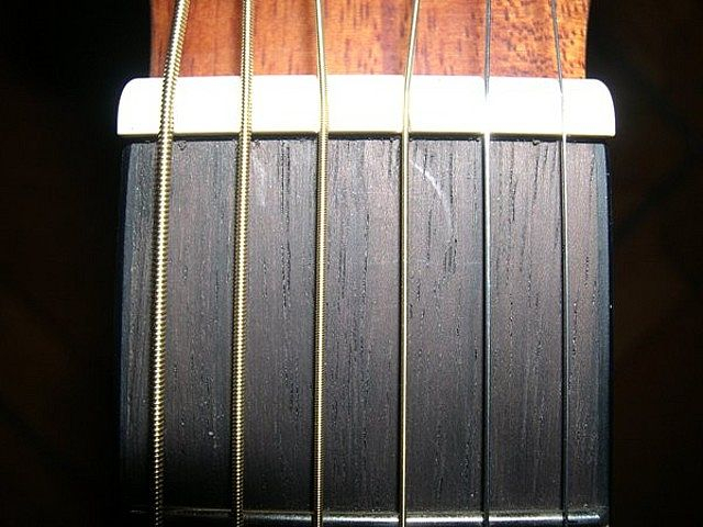

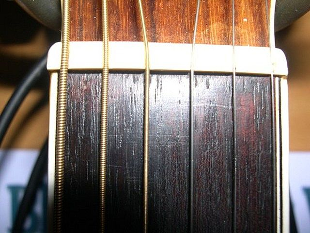

Fijaos en la distancia entre las cuerdas "E" y el borde del diapasón de la Squier comparada con la dreadnought:
Me parece excesiva en la Squier, y está claro que voy a disminuirla al tallar la nueva cejuela.
¿Sabe alguien si hay alguna recomendación para esta distancia?
Sé que existen unas reglas para determinar la distancia entre cuerdas, pero partiendo siempre de la posición de las cuerdas 6ª y 1ª.
¿Alguna sugerencia?

yoyasieso
por el 29/01/2011
a veces se me ha escapado la cuerda del diapasón por estar excesivamente cerca del borde.
por la longitud de este diapasón y por consiguiente la mayor tensión de la cuerda no creo que ocurra igual en una de menor escala.
Así que probaría ponerle una silleta que hiciera mayor ese espqacio entre cuerdas. si no te convence siempre podrás ponerle otra vez la original.
salud amigo!

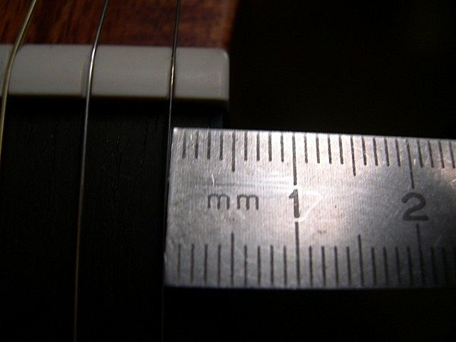

mecajental
por el 29/01/2011
Los puentes de ambas guitarras son iguales en cuando a distancia entre cuerdas, por lo que no hay problema a la hora de hacer fingerpicking.
Es en la cejuela donde hay diferencia entre las distancias entre 1ª y 6ª (34 mm la Squier, 36 mm la dreadnought). Supongo que lo habrán hecho así para facilitar el trabajo de la mano izquierda a la gente menuda.
Sobra espacio para colocar las cuerdas al menos un par de milímetros hacia los bordes sin que queden en una posición muy extrema.

yoyasieso
por el 29/01/2011
No sé si te refieres a esto....
conocida la distancia últil, es decir, si el hueso mide 50 mm menos 1 mm por la primera cuerda (para que no quede justo en el borde) y menos 1 mm de la sexta cuerda se te queda 48 mm que yo llamo espacio últil donde alojar las cuerdas.
pues 48 entre 5 (que son los espacios entre cuerdas) da un resultado de 9,6 mm que debe ser la distancia entre ranuras.
Es decir, despues del primer mm de separación del borde se queda:
1) 1 mm
2) 10,6 mm
3) 20,2 mm
4) 28,8 mm
5) 39,4 mm
6) 49 mm
(que haría yo sin la hoja de cálculo jajajajja)
Espero que sea esa la respuesta a lo que preguntabas
Salud!!

mecajental
por el 29/01/2011
Eso lo tengo claro, pero quería saber si existe alguna recomendación o norma para esa distancia entre cuerdas y borde. Y lo curioso, es que esta guitarra tiene entre centros de agujeros del puente 55 mm, frente a los 52 que tiene la dreadnought.

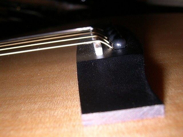

En cuanto a la guitarra, a medida que vamos quitando cosas, van apareciendo pijaditas o lo que algunos llaman vicios ocultos.

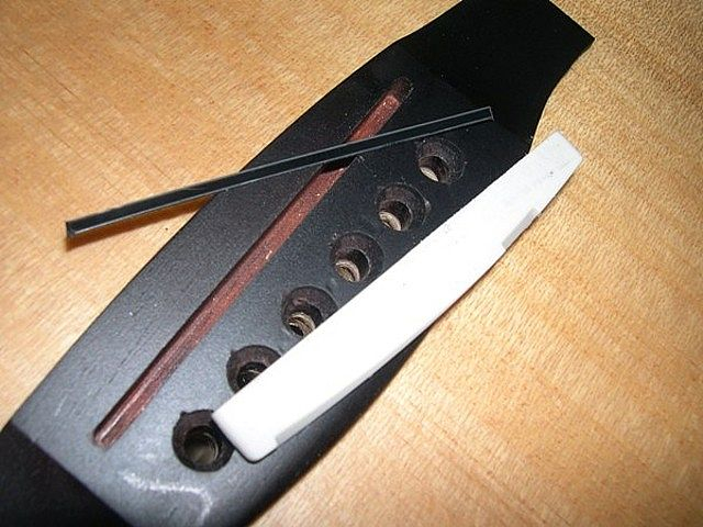

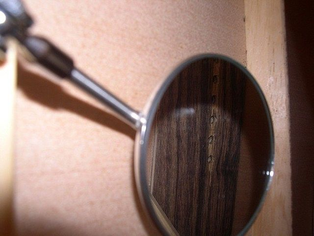

Al sacar la selleta, apareció una pieza de plástico de 0,5 mm de espesor como suplemento debajo de ella. ¿Les habrá quedado corta la cejuela? ¿Las harán en serie?

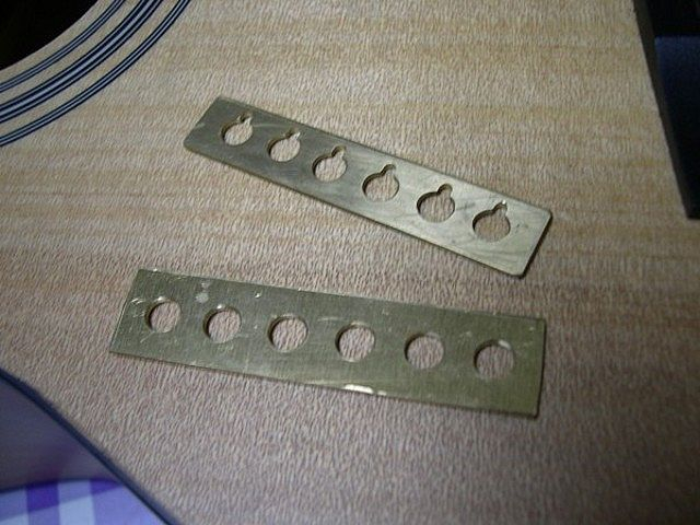

La chapa de refuerzo del puente, donde se alojan las cabecillas de las cuerdas, está como astillada en la línea central de los agujeros. Qué raro. ¿Lo habrán hecho a propósito o se habrá astillado y desprendido el material accidentalmente?
Lo que voy a hacer ahí es colocar una chapa de latón agujereada (tipo platemate, como la de la foto) que estaba preparando para otra guitarra.

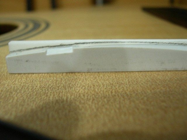

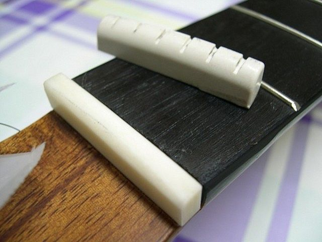

Ya tengo casi preparadas la cejuela y la selleta.

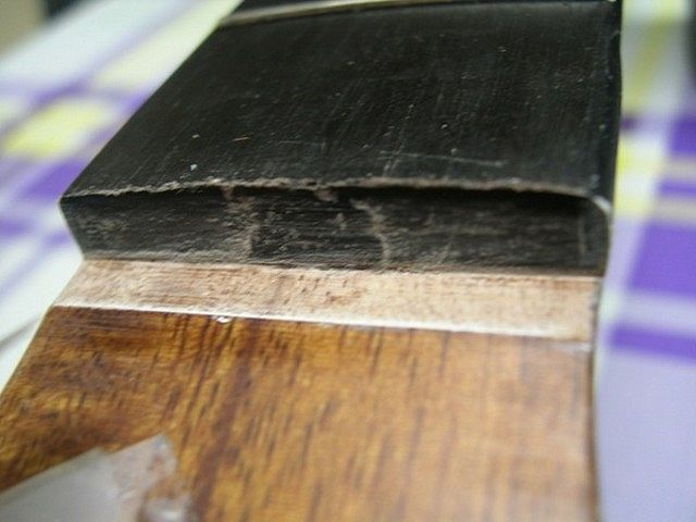

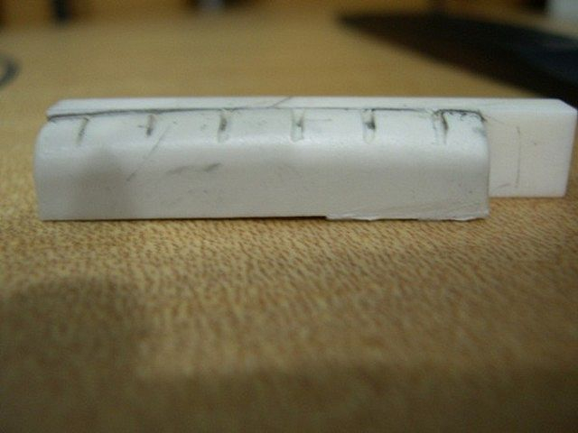

Me encontré con un problemilla en la cejuela, y es que la original no es plana en su parte inferior, como se puede apreciar en esta foto:
Además, creo que se pasaron con la gota de superglue que aplicaron para fijar la cejuela, por lo que, además de utilizar la lija para planificar la superficie de alojamiento, tanto en la pala como en el diapasón, tuve que utilizar un formón para levantar el pegamento.

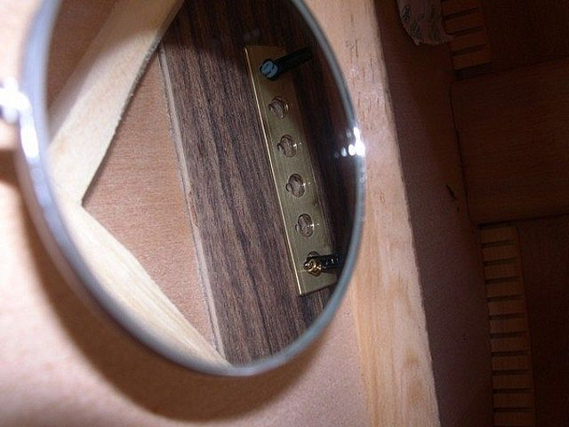

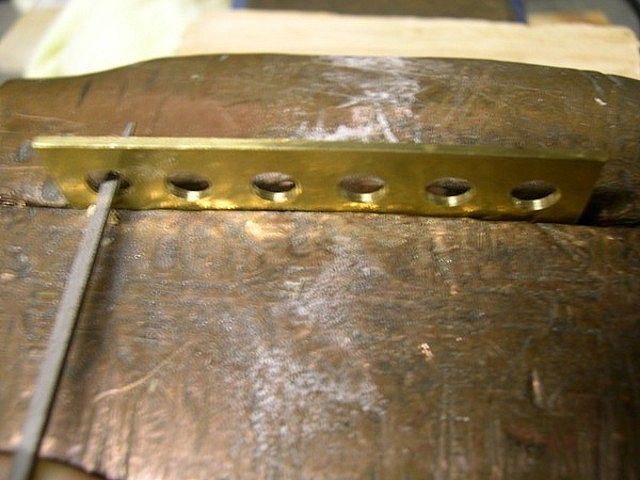

También tengo casi listo el refuerzo del interior de la zona del puente (el famoso platemate).

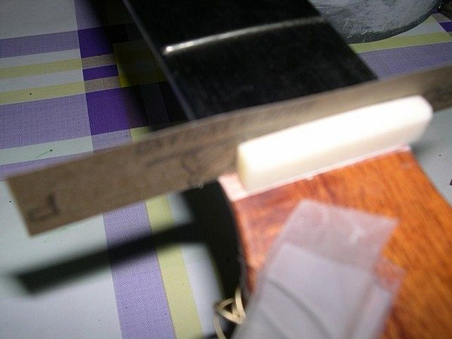

mecajental
por el 02/02/2011

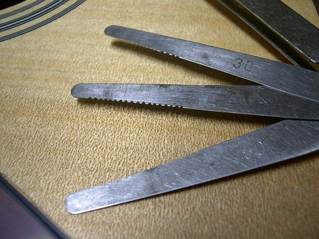

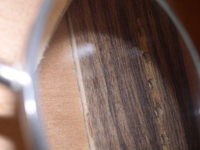

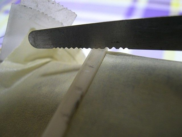

Hoy ha tocado hacer los surcos a la cejuela. Como no me apetecía gastarme un pastón en unas limas al efecto, utilicé un peine de galgas viejo, de manera que a las galgas de las medidas que necesitaba para los surcos, les hice unas muescas con una lima de diamante y redondeé el borde para que imite lo más posible a la forma de la cuerda.
También estuve terminando la placa de refuerzo del puente, que queda tal que así:
No he podido hacer más fotos porque se me quedó la cámara sin batería, pero la guitarra ya está sonando y lo hace bien, a pesar de que me colé un pelín en el surco de la primera cuerda, que me quedó demasiado bajo.
Y, la verdad sea dicha, pensé que se iba a notar más el cambio de cejuela y selleta, pero, insisto, la guitarra suena muy bien.
