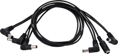

Un "ladrón" para distribuir la corriente por todos los pedales tal como éste:
Bueno, en realidad son dos ladrones, que hay unos cuantos pedales que alimentar,
Aquí el afinador, que es capaz de alimentar hasta 7 pedales.

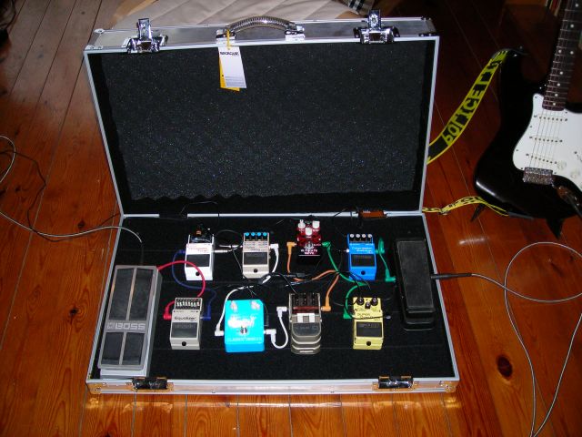

Y para que te hagas una idea, entre la fuente Boss PSA 230 S y el afinador TU 03 tiran de todo esto:
La fuente alimenta el afinador y éste hace lo propio con el resto de pedales y, lo mejor, ¡nada de ruido!
