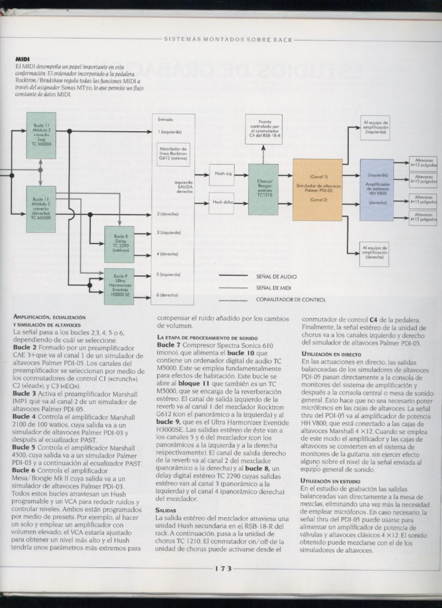

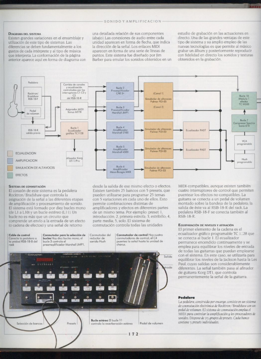

En el libro "Guia completa del guitarrista richard chapman" que tiene 25 años de antigüedad, en las paginas 172-173 expone el diagrama de todo un sistema de sonido Stereo por etapas y ruteado para tocar con la guitarra en directo.
El libro es antiguo, pero deja un referencia muy interesante para ser estudiada y tener en cuenta sobre como montar y diagramar un sistema Stereo para escenario. Seguramente ese sistema puede variar de guitarrista en guitarrista y de escenario en escenario, ¿será necesario buscar parámetros standard en esto?¿los habrá? ¿Cuáles son los pasos fundamentales para tener un sistema de sonido stereo de la forma mas básica? ¿Qué podemos hacer nosotros con lo que tenemos para tocar con sonido Stereo?.
Imaginen la situación, podemos investigar sobre la tecnología y todos los racks que hay en ese sistema para tomar criterio y saber sobre su funcionamiento, y actualmente deben existir productos mas avanzados o mas prácticos que dejen obsoleta esa vieja tecnología que expone el libro tan claramente y detallada como referencia.
¿Pero que hacemos nosotros con lo que tenemos y como lo podemos usar para montar un sistema Stereo y salir a tocar? ¿hay algo indispensable que nos haga falta? Serian demasiadas preguntas. ¿Tiene que ser a consola? ¿usar varios micrófonos? ¿combinar con entrada por linea? ¿la señal debe provenir de dos amplificadores o mas? ¿de que manera conectamos los pedales? ¿de que forma hay que dividir exactamente la señal? ¿hay que usar controladoras switch programables que sean absolutamente en Stereo? ¿para lograr un paneo del sonido eso se hace únicamente con mesa de mezcla?
Lo único que se es que todos los guitarristas profesionales usan sonido Stereo en escena, y no es por eso que hay que usarlo, es que ya esta en nuestras mentes y convivimos en un mundo paneado en Stereo donde todas las guitarras suenan así. Pensamos la música y nos suena en nuestra mente de antemano y en Stereo. Por eso me registre en este foro, porque hay mucho trabajo con esto, muchas preguntas y es importante avanzar.
En caso de no visualizarse las imágenes, acá esta el enlace del libro https://doku.pub/documents/guia-completa-del-guitarrista-richard-chapmanpdf-p5lwpn8nv80j

Hoy en día es mucho más sencillo implementar un sistema estéreo, el diagrama se ve complicado pero no deja de ser un documento digno de echarle un vistazo.

Y el esquema del libro es algo interesante para investigar cada eslabón de la cadena y compararlo con la actualidad para tener como referencia. Mientras tanto yo acá en mi casa estoy buscando de que forma puedo aprovechar lo que tengo, y en caso de proyectar comprar algo tendría que pensar muy bien como y en que invertir el dinero. Ya que en esto no se hasta donde parece que hubiera recetas.

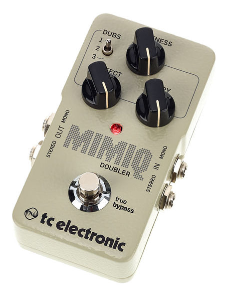

La gente que utiliza su rig en estéreo simplemente desfasa la señal entre ambos canales con un pequeño retardo para partes rítmicas, como por ejemplo setear 7 milisegundos en un delay para uno de los canales, utilizar un enhacer para intensificar la imagen estéreo o directamente aplicar un chorus estéreo que viene a ser lo mismo que desfasar dos canales con un retardo en milisegundos. También hay hardware dedicado a ello como éste pedal efectivo que lleva tiempo usando John Petrucci en su setup para bifurcar la señal entre ambos amplis/canales en directo para la imagen estéreo de las rítmicas.
Subir
1
NiLace
por el 09/11/2020
#8 Una manera de doblar la señal de la guitarra, si.
Pero vamos, que eso, en serio, que con una búsqueda de Google podéis echarle un vistazo a todo tipo de setups.
El MIMIQ es una de las opciones, desde luego, pero hay un montón.

Esos sistemas eran el no va más hace 25-30 años. Ha pasado mucho tiempo y las cosas han cambiado mucho. Hay cientos o miles de esquemas como ese. Por curiosidad , vale. Pero utilidad a día de hoy, poca.
