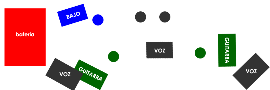

Buenas a todos, os cuento:
Toco con unos chavales en un local muy alargado, calculo que de unos 9 o 10 metros por 2,5 o 3, un poco abuahardillado en el lado corto.
Somos seis tíos (bueno cinto tíos y una tía) : batería dos guitarras, bajo y dos voces y no hay manera de oír nada en condiciones ( y mira que llevo años).
Os pongo un cutreesquema para que veáis la disposición actual:
.-Dos de las PA de voz están elevadas, por eso hay un ampli superpuesto. Por el tema del abuardillado, han de estar en ese lado que si no la altura no da.
- Los círculos simulan nuestras cabecillas.
A ver si se os ocurre como montar esto para que se oiga algo mejor....
Muchas gracias

A mí se me ocurre que la batería la tenéis 'barriendo' a todo lo largo del local. Tal vez orientarla a lo ancho del local.

En ese tipo de local, yo pondría los amplis de guitarra y bajo en frente de quienes los tocan, no detrás. Eso, e intentar que los amplis afecten el mínimo posible al resto.

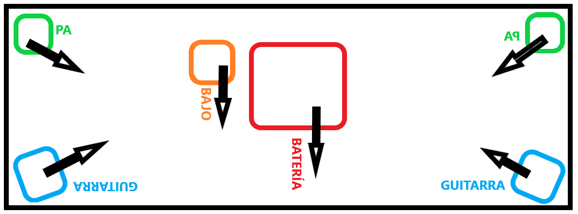

Siguiendo tu codigo de colores, quetal algo asi?

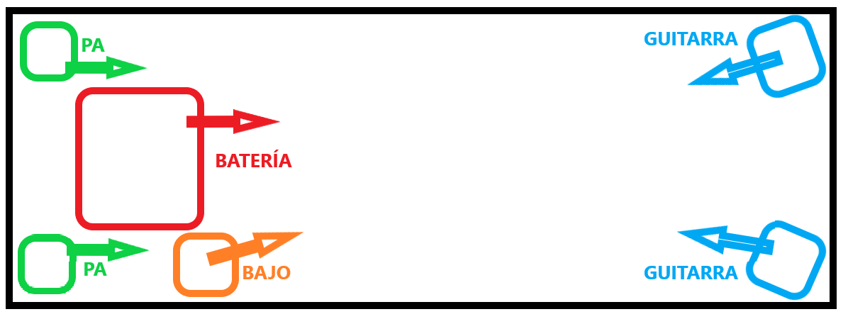

Hola,
He estado tocando en algún local así, con esa forma, alargada y ciertamente es un suplicio por que siempre va a haber alguien que no oiga nada de, al menos, uno o dos componentes del grupo.
En una de las ocasiones nosotros decidimos poner la PA al fondo, elevada y justo debajo la batería. Luego el ampli de bajo lo más cercano al bombo (el batería entraba y salía por un lado) Los amplis de guitarra los hemos ido moviendo dependiendo de la posición y ahí depende mucho del tipo de formato que lleves: combos cerrados, combos abiertos, cabezal y pantalla (abierta? cerrada?) ...
Algo así:
También probamos lo que sugiere el forero soldout #2 , con la PA igualmente a cada lado del batería (es decir, también en el lado largo) y mirando hacia los lados cortos... y el ampli de bajo a un lado del bombo. Lo malo es que entonces perdíamos por completo los amplis de guitarra, aunque se pueden poner uno en cada esquina, tal que así:
Luego ya os distribuís en función de lo que os oigáis... pero siendo alargado, mi experiencia es que es complicado escucharlo todo bien, siempre hay algún instrumento que se pierde.
También depende de dónde tengáis la puerta de entrada, y de si abre hacia dentro o hacia fuera del local...
Ánimo!

Yo he utilizado el modo que propone Marcelo y funciona muy bien

Gracias compañeros, el jueves tenemos ensayo y como tuvimos cutrebolo el viernes pasado hay que volver a montar. Probaré alguna de las opciones y os cuento, porque ahora mismo estamos altísimos y no se oye nada, es una bola informe y poco más.

jaimebcn
por el 04/07/2023
#10 A mí fue la única forma de que funcionase más o menos todo. Nos volvimos micos moviendo equipo a un lado y a otro y esa fue la configuración que más nos gustó a todos.
