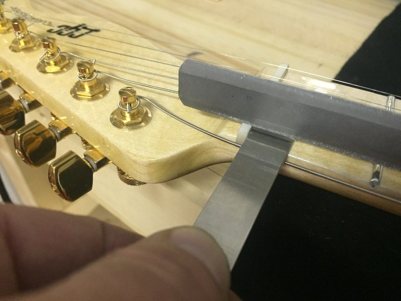

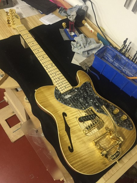

Pues nada, señores, como era de suponer por el tiempo que ha pasado, las guitarras están más que terminadas... es solo que no he tenido tiempo de contarlo por aqui...
Con el tema de la electrónica, la solución fue rehacer todo detenidamente, y con la mezcla de los dos diagramas que ya puse por aquí, se solventó todo. Para el switch, el diagrama de schaller, y para poner las pastillas en serie en el pushpull, el que ya enseñé que dividía las dos tierras de una de ellas.
El caso es que tras solventar el problema de la electrónica, ya solo me quedaba en ajuste fino de la cejuela...

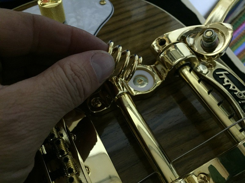

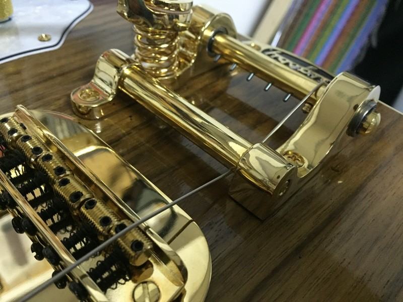

Para ello, llegó el momento de encordar la guitarra, colocando el muelle del bigsby,
y pasando las cuerdas a través de este como se muestra en la imagen:

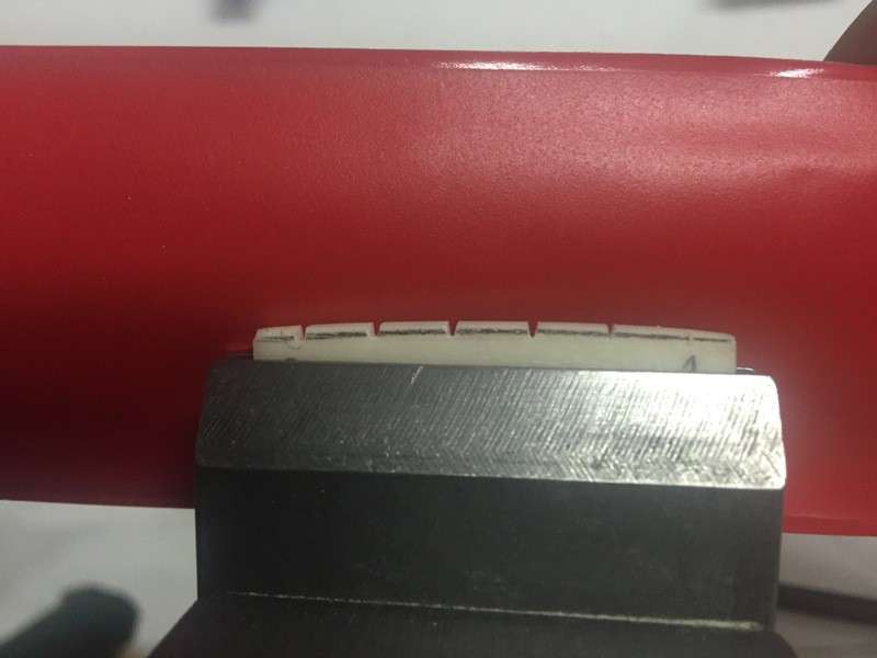

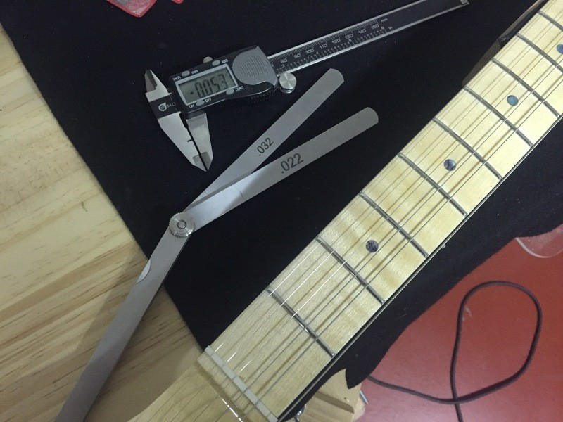

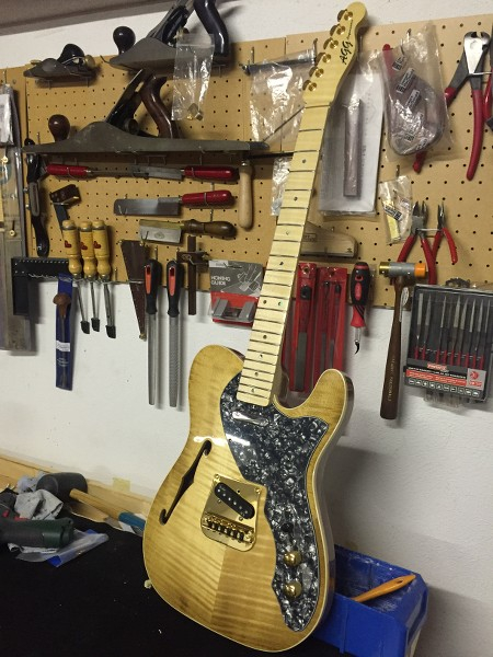

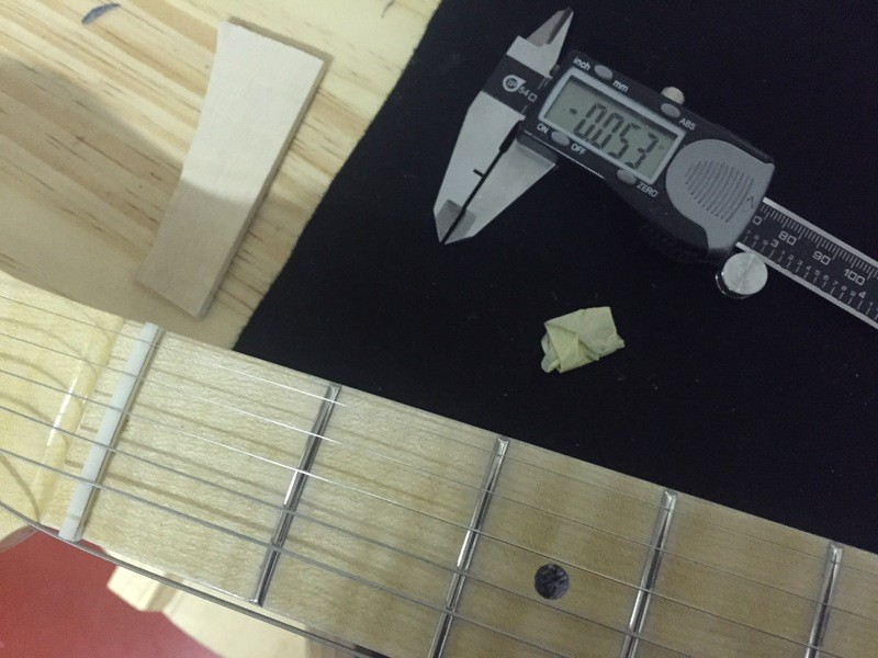

Una vez puestas las cuerdas, dandoles cierta tensión, pero muy poca, la suficiente para que se quedasen en su sitio, fui retirando una a una, para medir la altura del primer traste al nivel de cada una de ellas:
Con la medida de esa altura, se eligen las galgas que esten algúna decima por encima...
Y se usan como tope para dejar limada la ranura a la altura adecuada.
De esta manera, las cuerdas quedan ajustadas a la altura mínima necesaria.

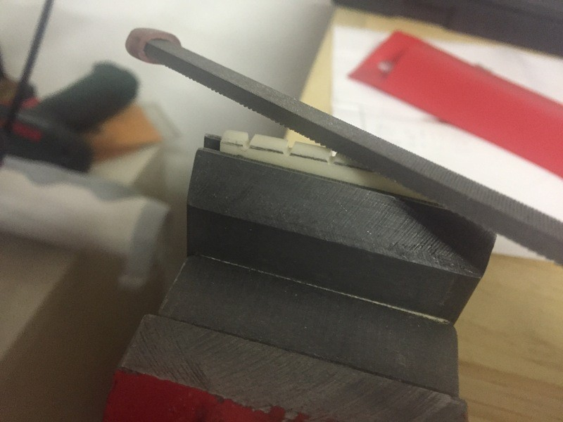

Tras esto, solo queda eliminar el hueso sobrante, limando hasta dejar la profundidad de ranura suficiente para dejar la mitad del diametro de cada cuerda despejada...

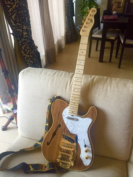

Y con eso y un bizcocho... seeeeeacabó la guitarra (bueno, luego venía lo del quintado y demás, pero creo que eso ya sabemos hacerlo todos, y es más un tema de ajuste que de construcción... En cualquier caso si alguien tiene dudas sobre cómo se ajusta una guitarra y se quinta, que me diga y lo explico...)

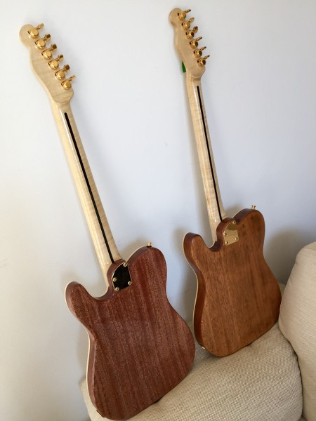

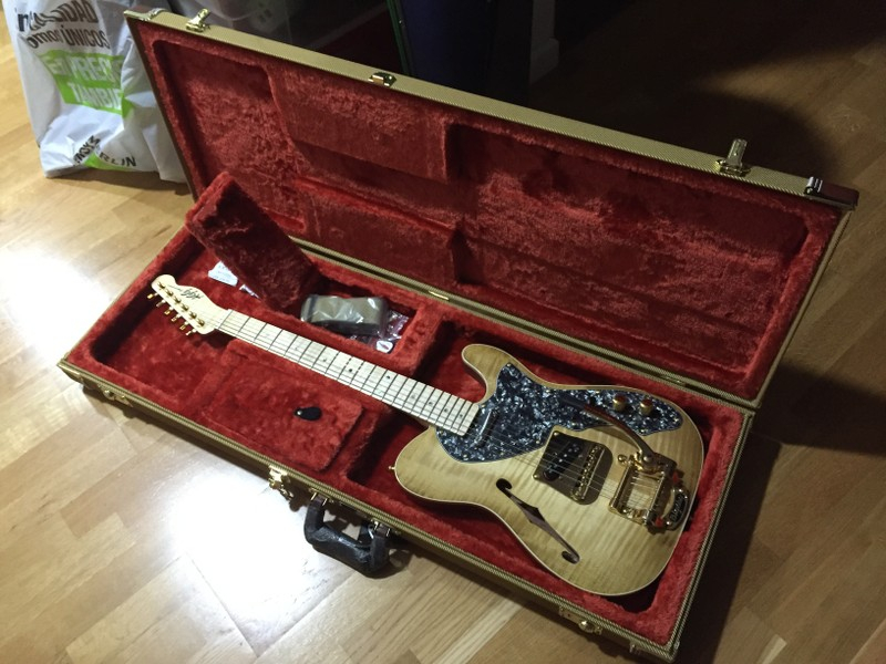

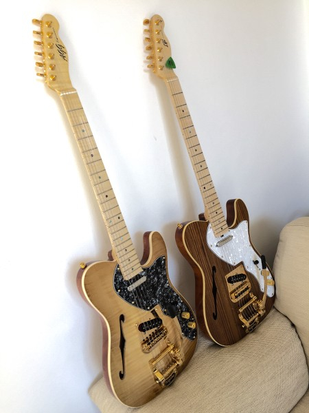

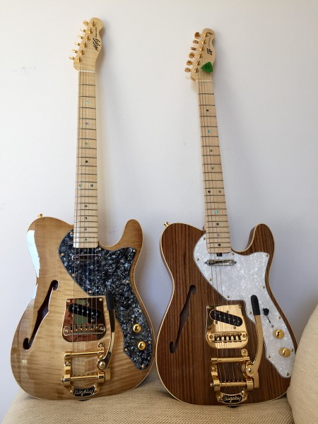

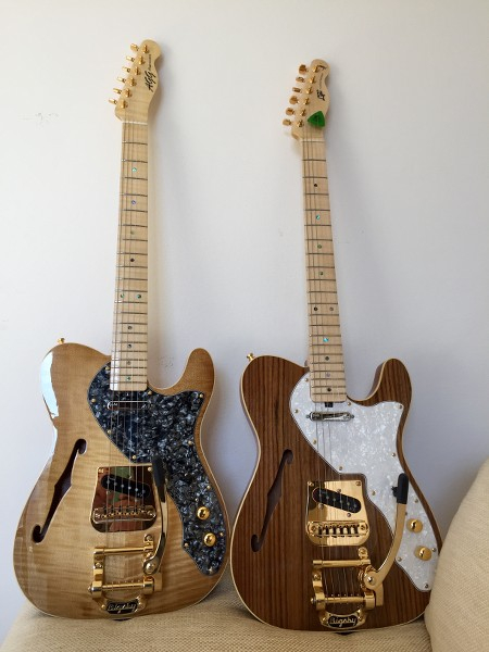

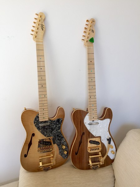

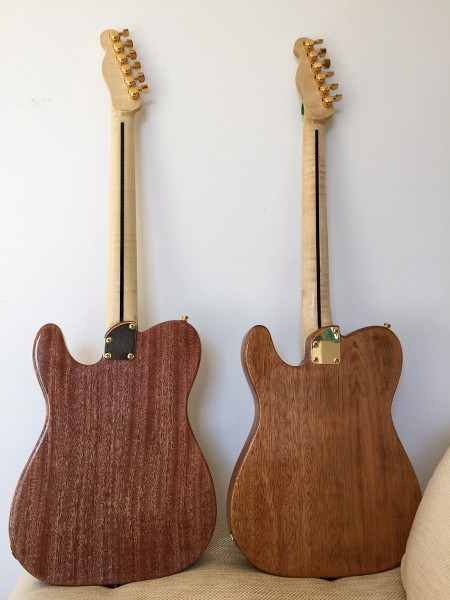

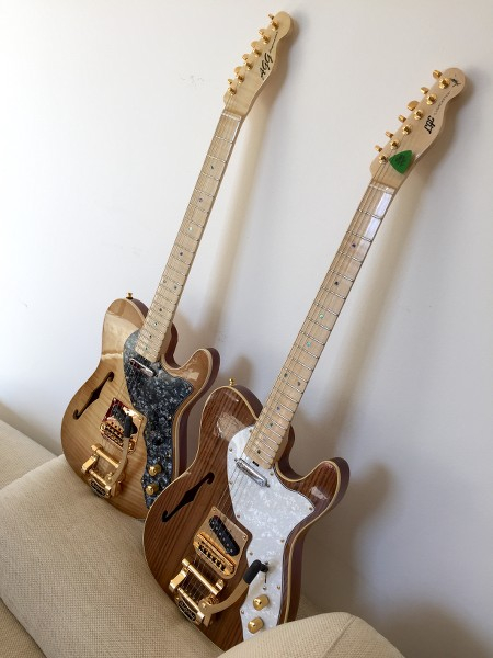

En lo referente a la guitarra de mi colega, el proceso que he seguido para terminarla ha sido el mismo, así que me limito a poner unas fotitos para deleite de los guitarradictos...
Aqui, la guitarra de mi colega lista para partir... :(
Espero que el hilo haya servido de ayuda a los que andáis como yo, tratando de aprender algo en este mundillo tan maravilloso...!!!
Un saludo a todos!!!
