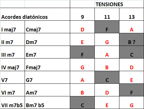

Con este mismo criterio elaboraremos un cuadro para cada uno de los acordes diatónicos:

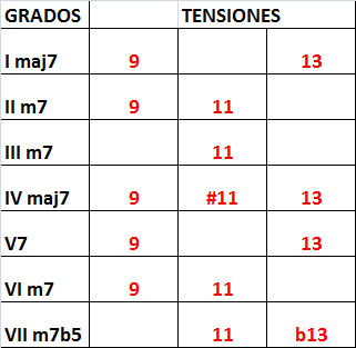

Las notas en rojo son las tensiones disponibles, las sombreadas las que no. Resumiendo quedaría así:
Algunas reglas para ayudar a la memoria:
Todos los menores llevan 11
Todos los mayores llevan 9 y 13
El IV es el único con #11
El VII es el único con b13

Vemos que el segundo grado no admite 13 a pesar de no ser una b9. Esto se debe a que esta tensión formaría un tritono con la 3ª del acorde (F-B), cambiándole su función de subdominante a dominante.
