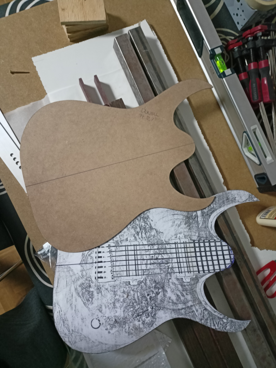

Hace una semana me puse a buscar algunas fotos del modelo 7 Elite y lo reescalé usando un programa de vectorización para obtener las medidas exactas. Tengo una impresora en la oficina que saca A3, así que hice la impresión en dos mitades.

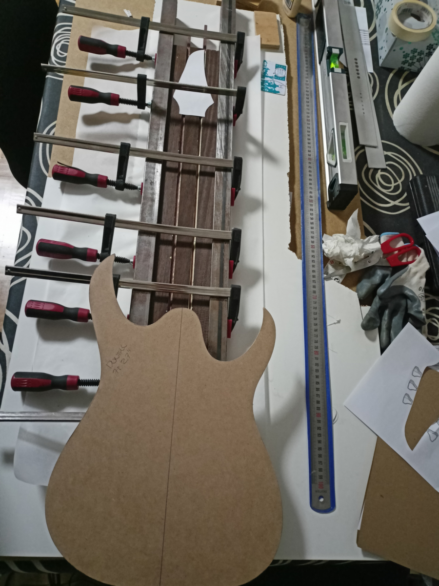

No me iba a complicar la vida como lo hice en la Telecaster. Corto el borde dela impresión y marco con lápiz la silueta en un MDF de 3 mm, que se corta y lija mucho mejor que hacerlo directamente en uno MDF de 1 o 1.5 cm. Una vez terminado, usaré una fresa copiadora para pasarlo a un MDF o Poliestireno de 5 MM, ya veré.

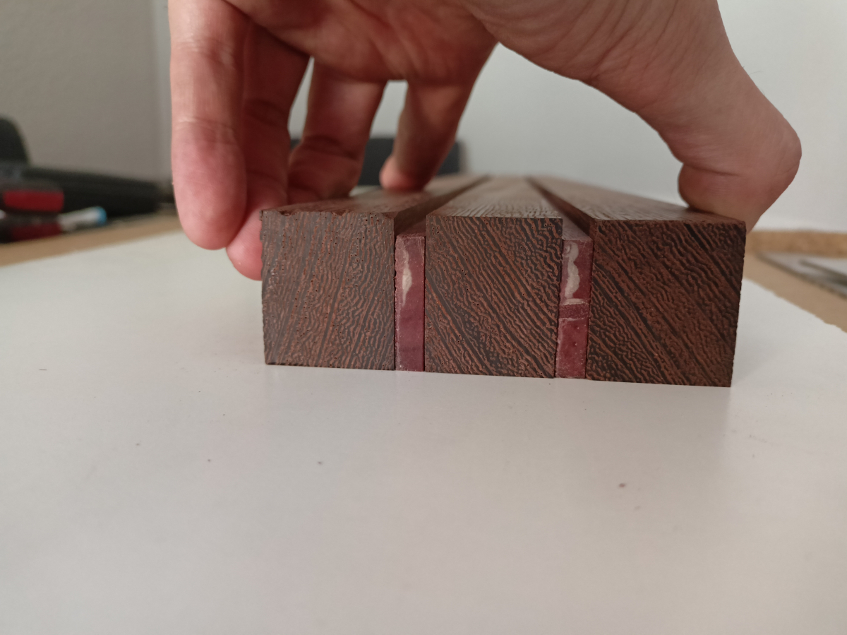

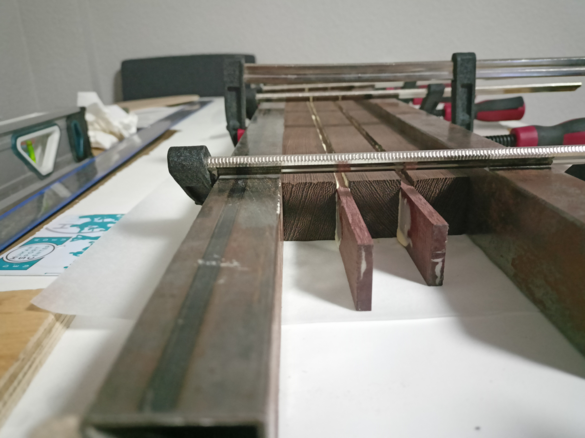

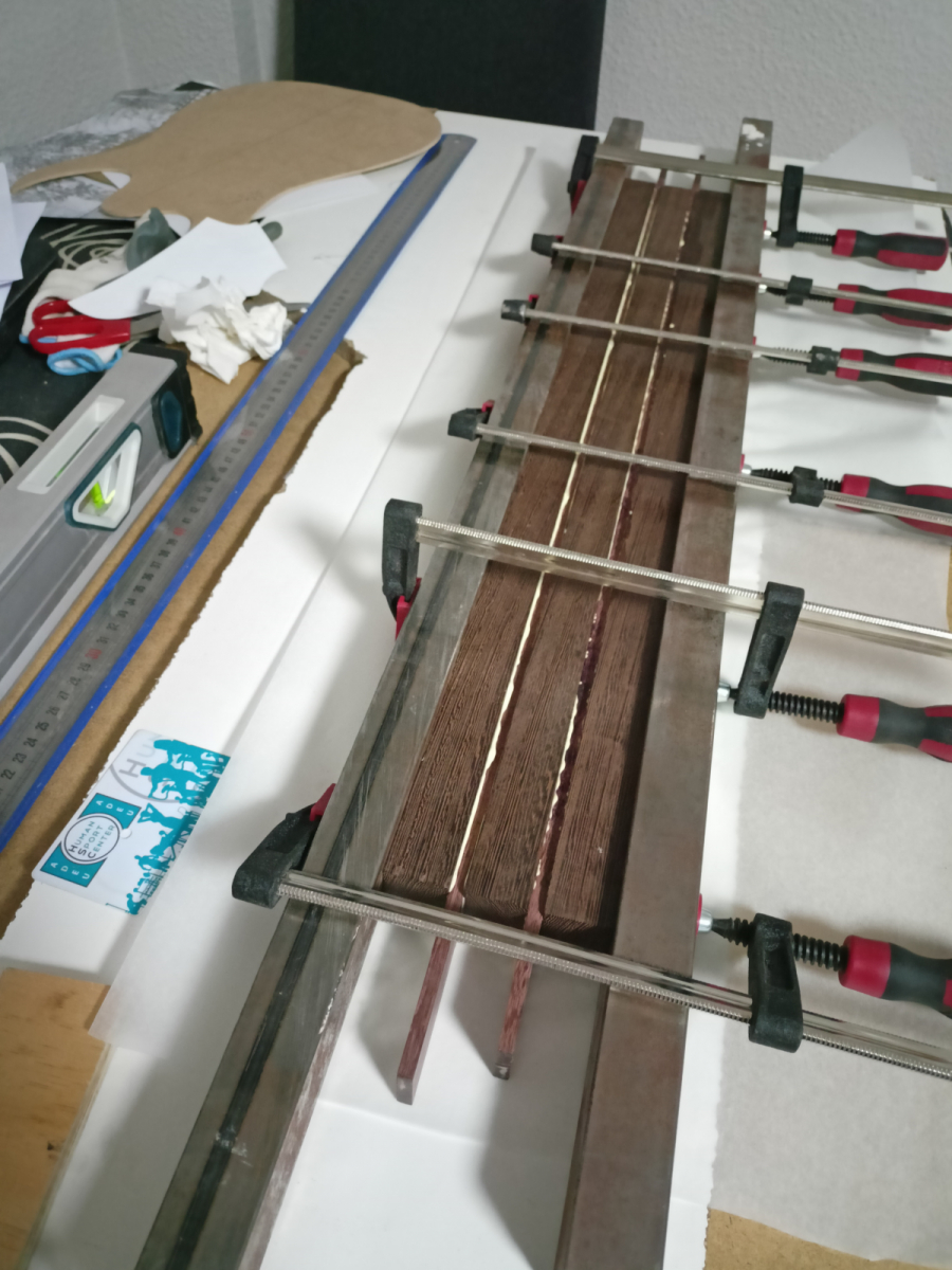

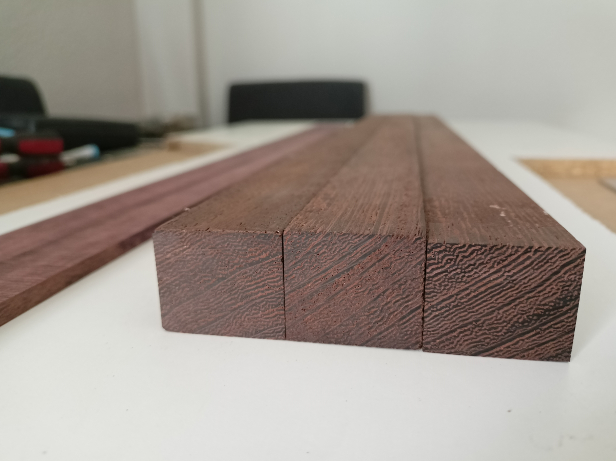

También recibí de Madinter un tablón seco y nivelado de Wengué y unas láminas de 5mm de grosor de Purple Heart (Amaranto). El tablón es cuestión vino con un corte tipo Rift, por lo que decidí cortarlo en 3 piezas iguales y voltearlas para conseguir el grano lo más vertical posible.
Acabado de encolarlo y estará así hasta el fin de semana que se seque la cola.

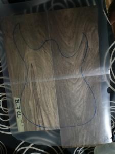

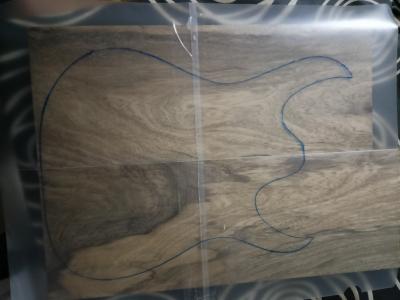

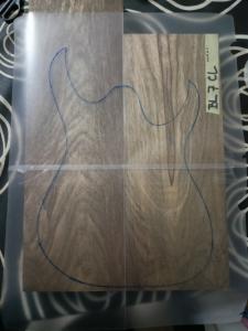

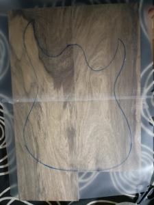

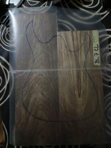

Quería poneros unas fotos de la madera que me ha llegado para el cuerpo. Es un cuerpo de 2 piezas "caliber" de black limba (black black black)
Podríais darme vuestra opinión para ver cómo queda mejor.
Personalmente me gustan la A y la B.
Os leo!

Tarant!no
por el 01/06/2022
Si va a quedar la veta vista, yo votaría por la A. El nudo alargado de la tabla pequeña lo veo un poco antiestético si lo dejas entero (opinión muy profana).

ferchomoraband
por el 01/06/2022
Dios guarde a la Black Limba!!! , la verdad es que despues de la caoba, es mi madera tonalmente favorita, me encanta como suena, sobre todo para guitarras metal (como es el caso)!!
Voto por la posicion D!
Un saludo y a topeeeeeee, enseñanos fotos de ese mastil!!
